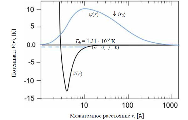

Настолько размазанная молекула — явление совершенно необычное для атомной физики, и потому экспериментаторы долго искали способ не только измерить среднее межатомное расстояние, но и прощупать сам профиль волновой функции. Это удалось сделать совсем недавно, в прошлом году, с помощью так называемого кулоновского взрыва молекулы. Когда молекула поглощает фотон, из нее быстро вылетает один или несколько электронов. В данном случае удавалось с помощью одного фотона выбить по одному электрону из каждого атома гелия. В результате от химической связи не оставалось и следа: два иона гелия начинали сильно отталкиваться друг от друга и разлетались в разные стороны. По углам и скоростям вылета электронов и ядер можно восстановить то, в каком состоянии находились ядра в момент ионизации.
