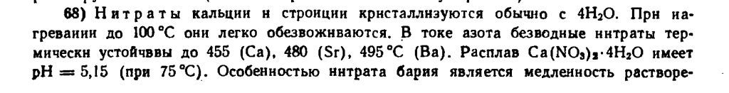

Писал по памяти и допустил две неточности: не хлорид, а нитрат и не 3, а 5:
Но и 5 - это уже явно кислая среда, кроме того, хлорид должен быть чуть кислее, поскольку соляная кислота сильнее азотной.
Значит, щас буду придираться :ap:
- У нитрата не 5, а 5,15, причём при 75 градусах (а в вышеупомянутом задании про нагревание не говорилось, т.е. по умолчанию речь о комнатной температуре).
- Расчёты для околонасыщенного раствора CaCl2 дают pH около 5,9; универсальный индикатор показывает около 6; в "Аналитической химии кальция" упоминается частичный гидролиз при плавлении гидрата хлористого кальция, про гидролиз при н.у. - ни слова; по Машковскому, раствор сабжа имеет pH 5,5-7.

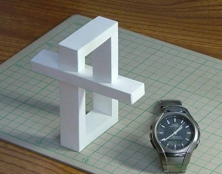

 Post subject: Re: Какое ваше отношение к ЕГЭ?
PostPosted: 27 Apr 2011 03:05
Ага, вот что-то типа этого :ay:
