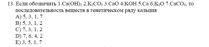

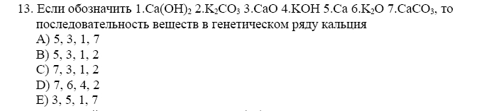

Как и прежде, просмотрел лишь первый вариант.
Задание 13: Вещества А и В с схеме превращений....(не буду переписывать польностью)
Совершенно очевидно, что тут два правильных ответа, даже с позиции школьного учебника, варианты D и Е.

Посмотрел первый вариант.
Задание 7.
В данном контексте не совсем корректно группу -СН2- называть метиленовой.
Задание 8
Вопрос поставлен некорректно
Задание 13
Полный маразм
Задание 23
Наивность теоретиков: в подобных случаях металлы, которые выделяются, редко держаться на пластинке (это придирка, но далеко не лишенная смысла).
Задание 25
Полного сжигания или как?
 Post subject: Re: Какое ваше отношение к ЕГЭ (ЗНО, ЕНТ, ЦТ)?
PostPosted: 18 May 2012 20:11
Joined: 21 Apr 2011 13:03
Posts: 244
Да, задание - супер :ag:
PostPosted: 18 May 2012 23:49
Всегда возмущали задания на "генетическую связь" - ну где там у хим. элементов гены? :ap:
Но, по крайней мере, оно должно выявить тех школьников, которые ещё не научились калий от кальция отличать, а таких и в выпускных классах может быть немало.
PostPosted: 19 May 2012 00:33
Posts: 69039
Причем, чем дальше в лес, тем таких заданий больше, а кроме того, все больше становится материала в учебниках "про генетическую связь" (слава богу, до изложения внебрачных связей в учебниках химии пока не додумались).
