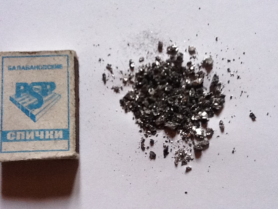

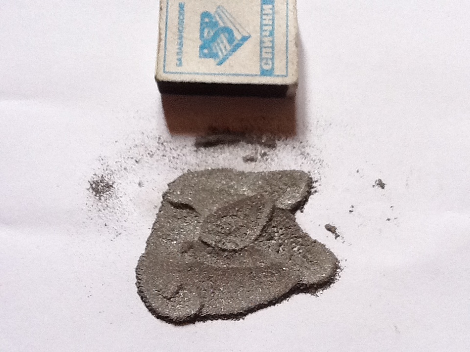

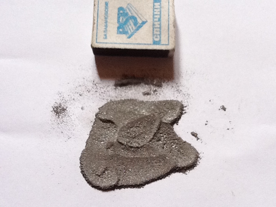

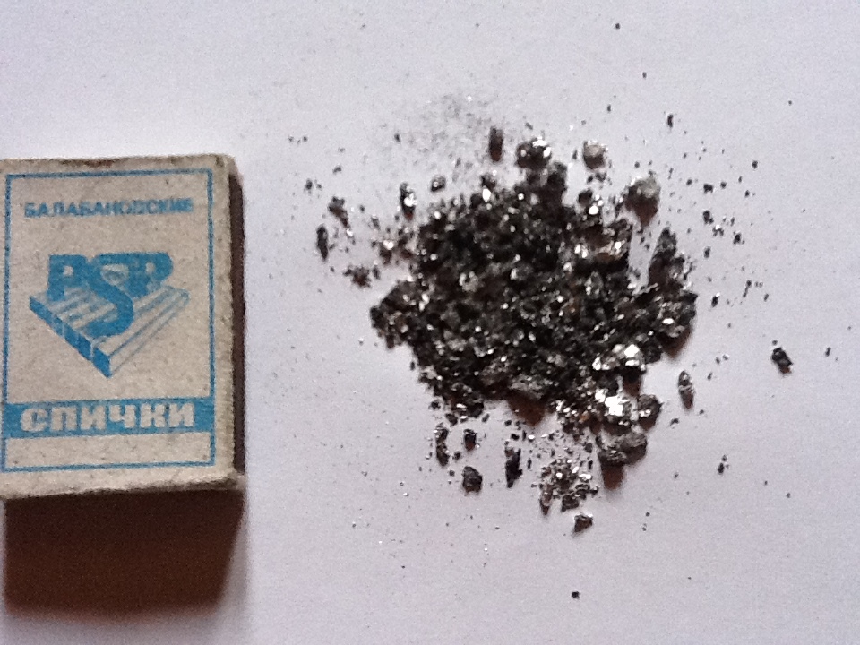

Мой первый сплав ПАМ. Настолько хрупкий, что элементарно крошится пальцами (брал 1,5грамма магния и 1,55грамма алюминия).
В ступке растолок секунд за 30! Выход 2,93грамма!
Меня ПАМ интересует как сплав для экономии магния. Интересно, а при восстановлении соды или поташа ПАМом алюминий тоже будет реагировать?

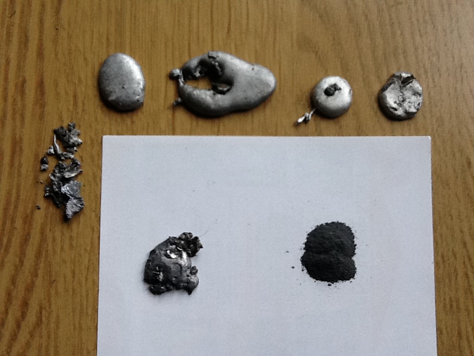

Решил поделать сплавы алюминия. Сплавлял с припоем (сплав олова и свинца), со свинцом, с оловом, с латунью, сплавить с медью не удалось (использую горелку которая потребляет минимальное количество газа, латунь плавит (900 градусов) но с громким скрипом, боюсь, это предел, есть и мощная горелка, только газ ест «немеренно», попробую с ней). Сплав алюминия с латунью (50 на 50), хрупкий, и несколько грамм можно растолочь в ступке за минуты, порошок в пламени загорается яркими искрами, и пламя становится зеленым!
Алюминий – латунный сплав на фотографии в самом низу.

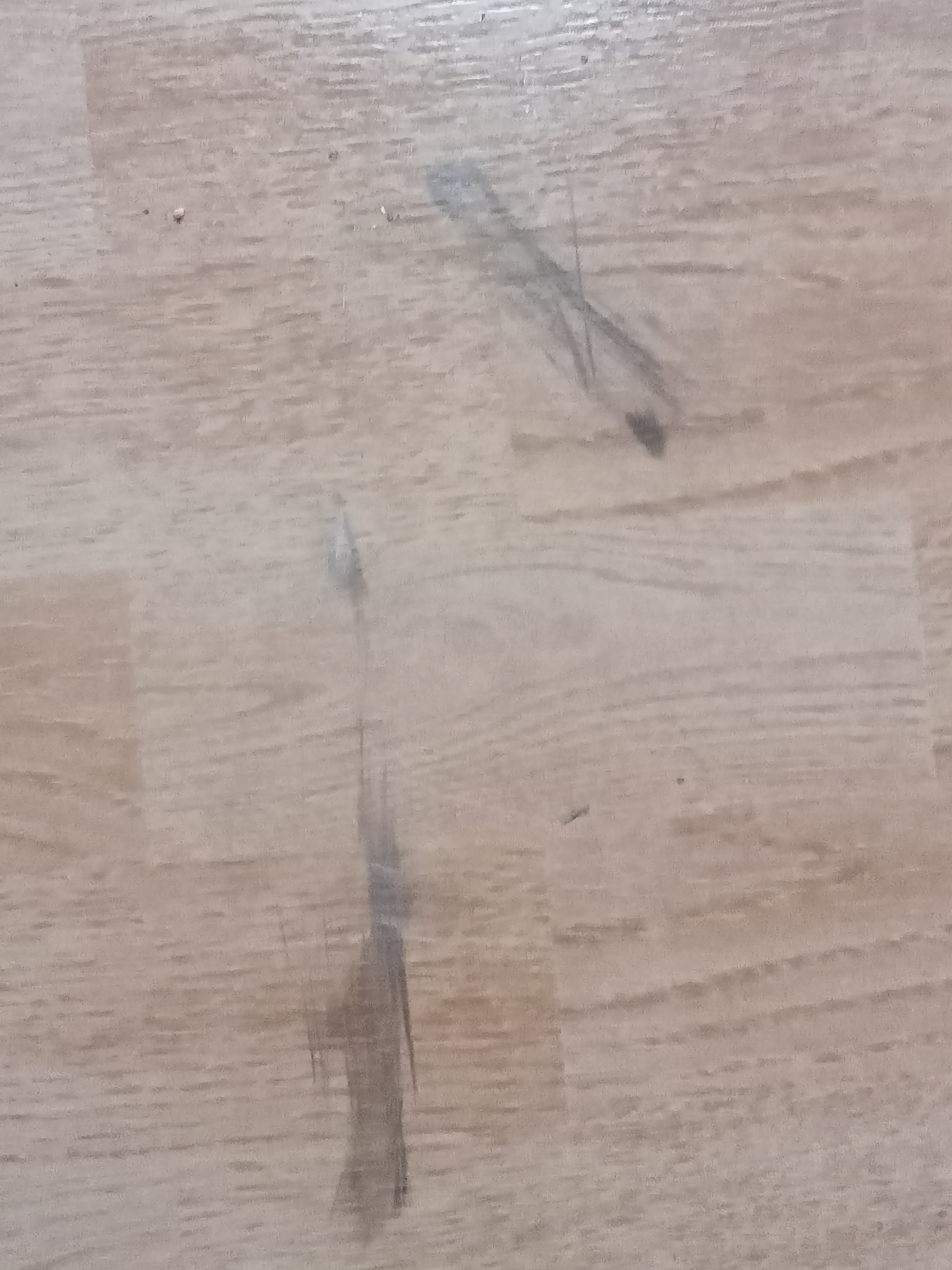

PostPosted: 29 Sep 2025 19:48
Posts: 2383

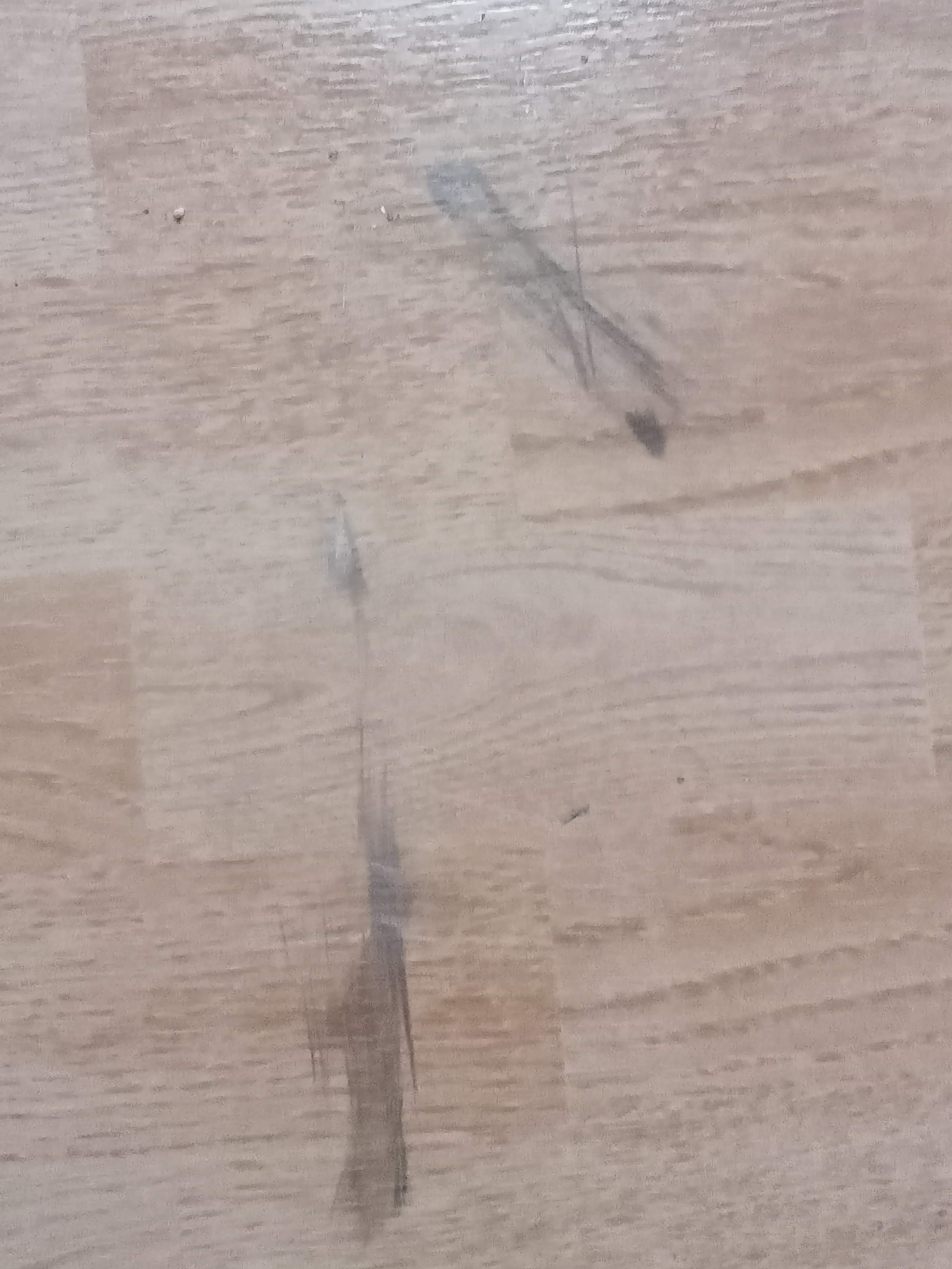

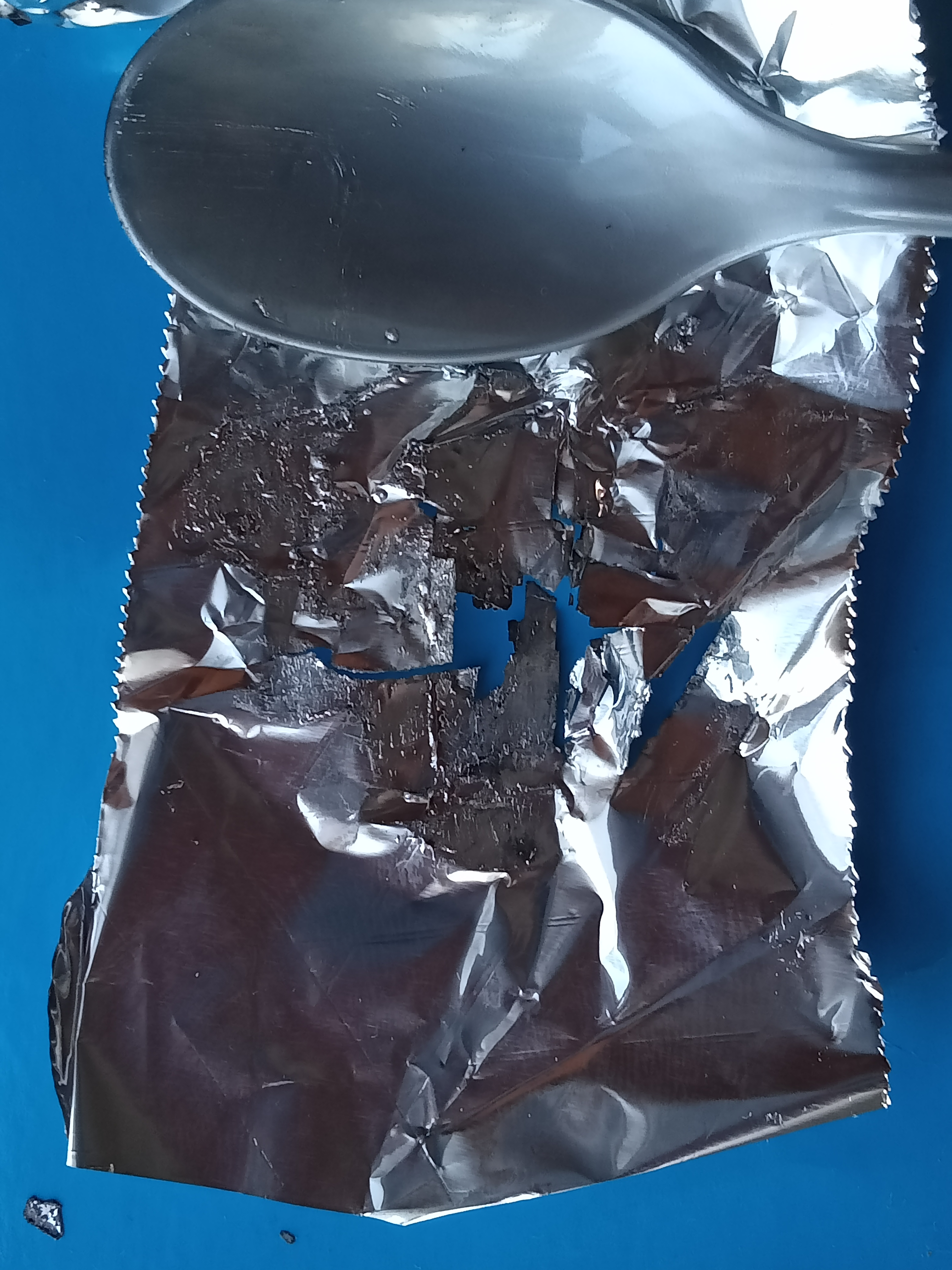

Разбился галинстановый термометр. Думал собрать с пола капли в баночку "для опытов". Не тут то было! Капли размазываются по керамике пола и в ложку попадать категорически отказываются. Ладно, провёл эксперимент прямо на месте. Взял кусок фольги и потёр им сплав. Уже через несколько секунд фольга начала крошиться на мелкие кусочки:
(Можно увеличить)
Потом скомкал фольгу и хотел выкинуть. А комок - отчётливо тёплый!
На полу - серые пятна:
Удалить не очень просто, пришлось тереть тряпками с содой и жидким мылом.
