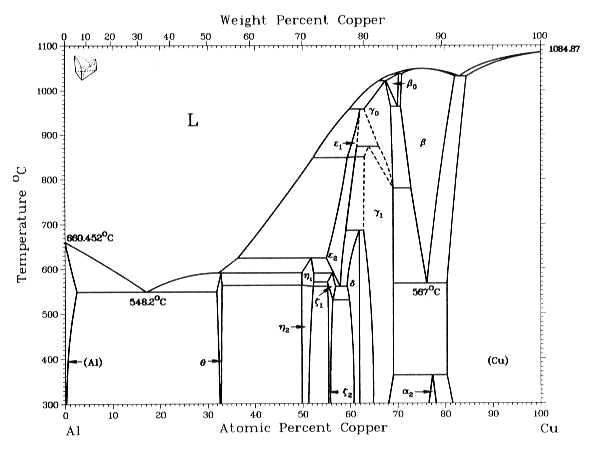

Подскажите, пожалуйста, есть ли упорядочения на диаграмме Al-Cu в бетта-области ? (например Cu2Al или подобные)

Поле же отвечает составу Cu3Al.
Попробуйте глянуть:
Order-Disorder Phase Transitions in Ternary Alloys Cu3-xMnxAl// Phys. Status Solidi A,1981,63,401,406

Леша гальваник, благодарю. И, действительно, в поле есть сплав 75%-Cu, 25%-Al.
