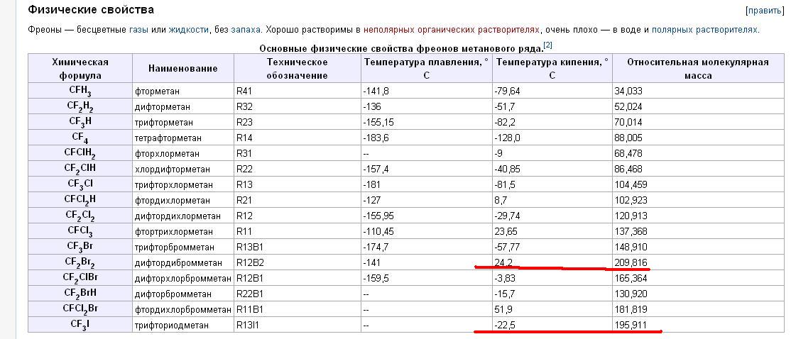

Самый тяжелый газ при нормальных условиях - гексафторид урана UF6, но это вещество не отнесешь к доступным. К счастью есть и другие газы, которые отличаются высокой плотностью, например, гексафторид серы SF6
Мне кажется, для таких целей подойдут и некоторые фреоны.
http://ru.wikipedia.org/wiki/%D0%A4%D1% ... 0%BD%D1%8B

Я специально интересовался тяжелыми газами. Гексафторид урана кстати не газ при обычных условиях, хотя и очень летуч.
Самый тяжелый газ при 20 С - гексафторид вольфрама (М 298, т.кип +17,3), но он химически активен. Из более-менее инертных интересен перфторбутан (М 238, т.кип. -2, самый тяжелый газ при 0 С) и довольно экзотический 1,2-бис(трифторметокси)тетрафторэтан (М 270, т.кип. +13).
