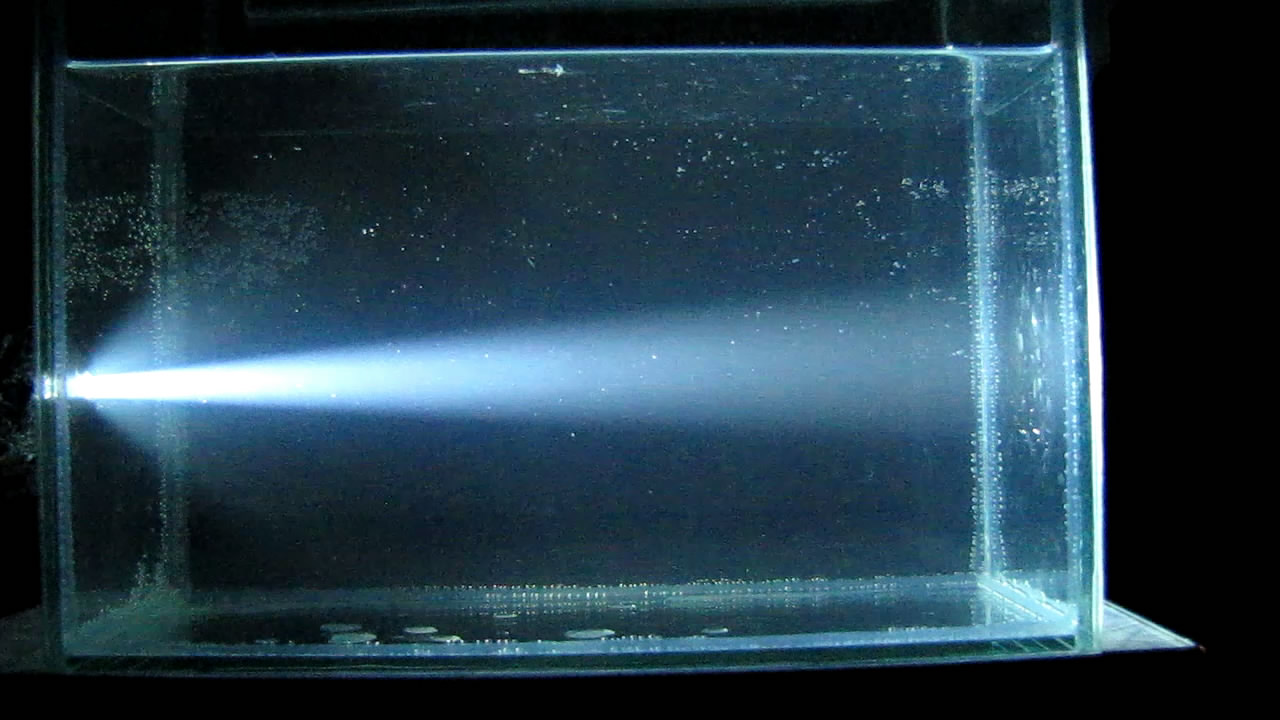

Tyndall Effect (Solution of Rosin in Ethanol was Added to Water)
Конус Тиндаля (раствор канифоли в этаноле добавили в воду)
http://chemistry-chemists.com/N2_2016/C ... -P5-1.html
Tyndall_Effect-Solution-of-Rosin-in-Ethanol-9[1].jpg [ 150.55 KiB | Viewed 30998 times ]

Можно было еще сделать опыт с явлением неправильных рядов.
 Post subject: Re: Гели и гелеобразование / Золи, Коллоиды
PostPosted: 20 Jan 2016 11:46
Posts: 69176
Было бы интересно, со временем надеюсь сделать, но пока что я не заснял "обычный" процесс коагуляции (за исключением коагуляции яичного белка).
