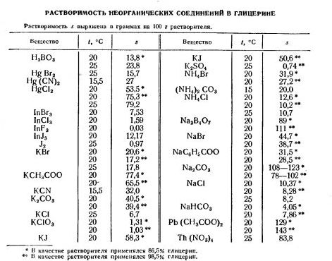

Очень нужно знать растворимость нитрата кальция в глинирине в граммах на 100 мл. Спасибо!

К сожалению, в Справочнике химика (т.3) не нашел
Если интересует растворимость некоторых других веществ в глицерине - см. картинку.
File comment: растворимость некоторых веществ в глицерине

Занимаюсь карамельным топливом на Ca(NO3)2, методикой упаривания водных растворов. Хотел прикинуть: если нитрат кальция хорошо растворим в глицирине, то можно экстраполировать и примерно понять как он будет растворяться в сорбите (расплавленном). Если растворим, значит раствор можно легко заливать в корпус двигателя и при остывании получим твердый раствор без механических напряжений. Если плохо растворим, значит при остывании Ca(NO3)2 будет выкристаллизовываться и во-первых мешать заливке топлива, во-вторых создавать в шашке напряжения-трещины.
