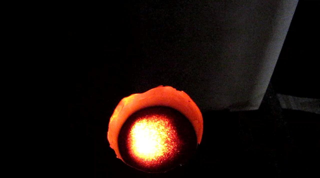

Каталитическая горелка ч.18 (модель)
http://chemistry-chemists.com/N2_2012/P ... 15-14.html
