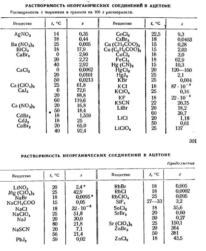

Есть у кого сабж? Нужна, в частности, растворимость нитрата ртути 2 в ацетоне. Спасибо!

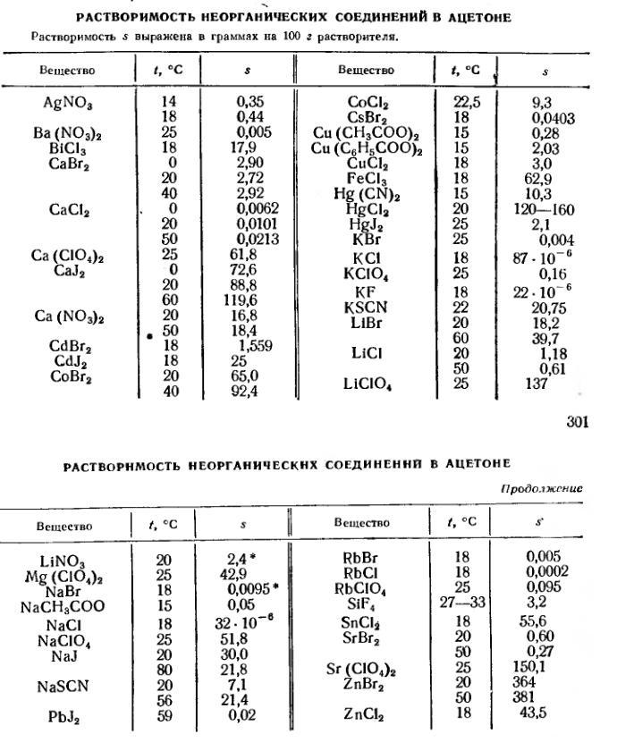

Для некоторых солей есть в Справочнике химика, т.3
но нитрат ртути в списке не числится.
В этом и проблема... А у меня на руках только нитрат. Переводить в гидроксид, потом в хлорид, перекристаллизовывать - муторно как-то. Да и опасно в ДУ. Но если ничего другого не останется - опять устрою в универе самодеятельную лабораторную работу.)

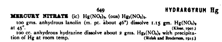

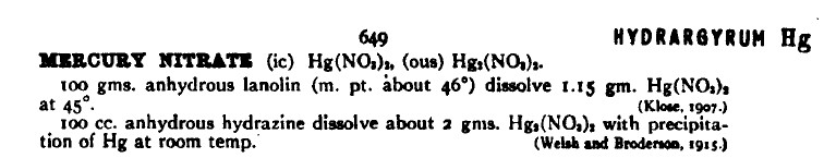

В справочнике Зейделя есть данные по растворимости Hg(NO3)3 в ланолине и гидразине.
