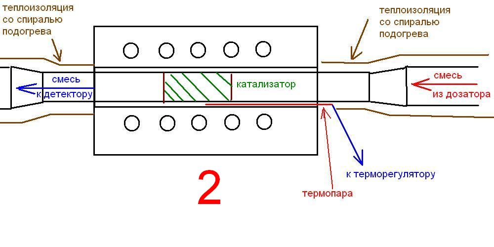

Далее смесь идет в каталитический реактор. Он представляет собой прямую или U - образную трубку, которая содержит несколько грамм (или несколько десятков грамм) катализатора. Катализатор укладывают сплошным слоем, фиксированного объема (Например,1 или 5 см3). С торцов катализатор уплотняют стекловатой.
Реактор расположен в муфеле (горизонтальном трубчастом или вертикальном), внутри слоя катализатора установлена термопара (в кварцевой пробирочке - "кармане").
Термопара служит для измерения и регулирования температуры слоя катализатора. Через регулятор термопара соединена с муфелем.
Материал реактора - кварц, если Т не выше 300 С - можно пиреск. После реактора газовая смесь поступает в хроматограф, где определяют содержание нужных веществ (реагентов и/или продуктов). Вместо хроматографа возможны и другие способы детекции (например, ИК).

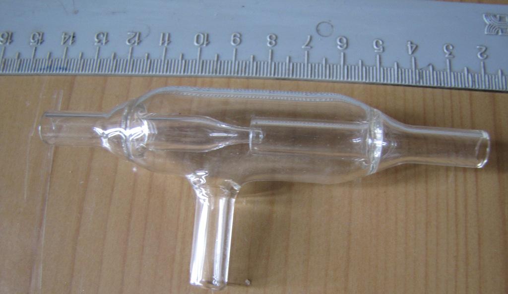

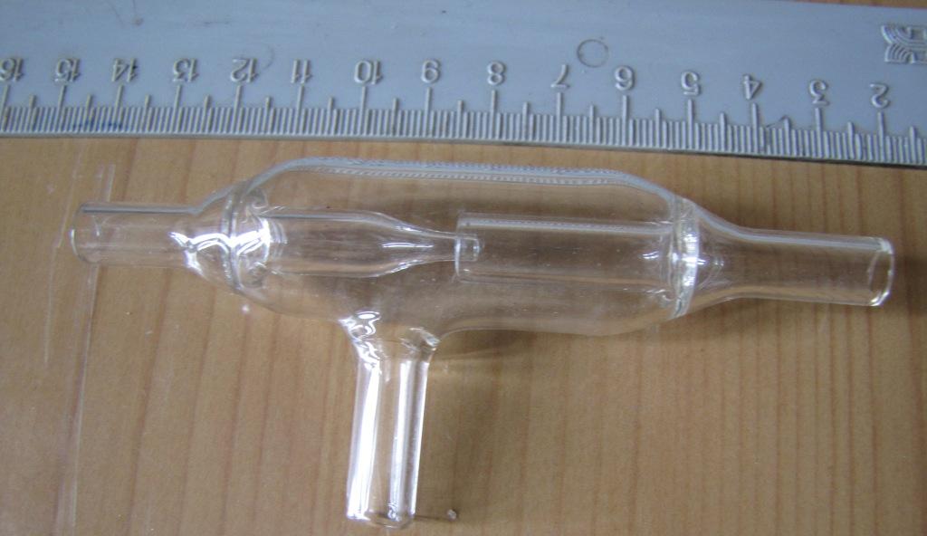

Содержание толуола контролируют с помощью газового хроматографа. Перед колонкой должен быть смеситель, в котором смешиваются компоненты. Иногда это просто тройник, иногда устройство посложнее:
File comment: Устройство для смешивания газов

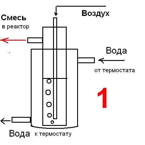

2) В барботер с термостатированной рубашкой подают воздух. Термостатирование проводят за счет подачи теплой воды из жидкостного термостата. После барботера необходимо отсечь капли и аэрозоль толуола, для этого ставят каплеуловитель + слой стекловаты.

File comment: Схема дозатора (согл. п.2)

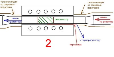

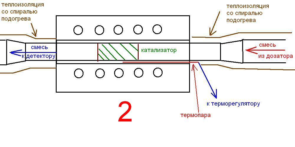

Каталитический реактор я уже описал. Важная деталь: при работе с толуолом (другими жидкостями и тем более - твердыми веществами) все линии должны быть теплоизолированными и с подогревом. Подогрев достигается с помощью нихромовой спирали. Необходимая температура - на 20-30 С выше, Ткип толуола.
File comment: Каталитический реактор

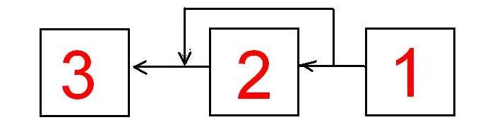

Блок детекции - газовый хроматограф или масс-спектрометр. Обязательно проводят прямую калибровку по веществу.
Общая схема установки
File comment: Схема каталитической установки
1 - дозатор, 2 - реактор, 3 - детектор.
Все соединения 1-2-3 с электроподогревом. На линиях 1-2 и 2-3 стоят трехходовые краны.
Общее время работы по сборке и отлаживанию установки оценивается в 6-12 мес.

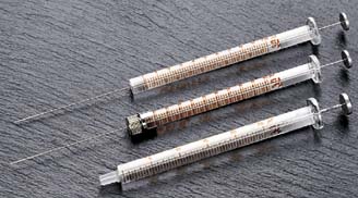

File comment: шприц Гамильтона
Поток смеси на колонку обязательно должен быть постоянным (как правило). Подбирают нужную скорость, потом на ней работают - иначе будут несопоставимые результаты. Состав смеси тоже, как правило, не меняют.
Вариант со шприцем простой, но дает плохую точность. Берется стеклянный шприц со стальным поршнем и специальное устройство, которое давит на этот поршень с заданной скоростью ("шприцедавка"). В шприце дозируемая жидкость. Жидкость попадает на нагретую поверхность, где тут же испаряется, а пар уносится газом.

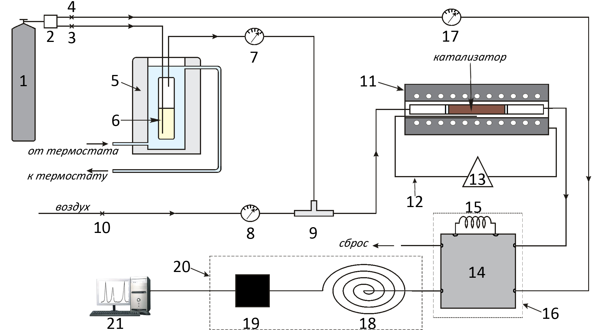

по Вашим советам набросал следующую схему:
File comment: схема
1 – баллон с газом-носителем; 2 – блок подготовки газов; 3, 4, 10 – вентили тонкой регулировки; 5 – термостатируемая рубашка; 6 – барботер; 7, 8, 17 – расходомеры; 9 – смеситель; 11 – муфельная печь горизонтального типа; 12 – термопара; 13 – терморегулятор; 14 – шестиходовой кран-дозатор; 15 – петля калиброванного объема; 16 – термостат крана-дозатора; 18 – хроматографическая колонка; 19 – детектор; 20 – термостат хроматографа; 21 – компьютер.
я ничего не забыл (кроме каплеуловителя и термоизоляции трубопровода... только что заметил...)?
Такая схема должна позволить изучать катализ при разных скоростях потока газовой смеси, ее состава (для этого сделано разделение воздуха/кислорода и газа-носителя с парами толуола - или это лишнее?) и температуры реактора. схема крана-дозатора не точная, а лишь схема. понятно, что подключение там должно быть по-другому сделано.
 Post subject: Re: Схема установки для изучения гетерогенного катализа
PostPosted: 26 Mar 2010 12:18
Posts: 69233
Показал установку, человеку, который занимался этим 20 лет, он высказал следующие замечания:
Трубчастый муфель должен быть горизонтальным (иначе катализатор распределится неравномерно)
В барботер подается воздух (от себя добавлю, что барботировать газ лучше через пористую стеклянную перегородку).
Разберитесь со методом анализа (хроматографом) который есть у вас в наличии. От этого сильно зависит схема установки Например, на катарометр подается два потока гелия, в один из которых впрыскивается проба.
Какие продукты вы собираетесь анализировать? (Остаточный толуол или СО и СО2 - на одной колонке анализ а и б невозможен).
Какая цель исследования? Если вы хотите исследовать катализатор, состав смеси должен быть фиксированным (баллон). Расход смеси - как правило фиксирован.
Если объектом является процесс (не катализатор), тогда нужен барботер, но это резко увеличивает вероятность ошибки. (90% ошибок в катализе от неправильного состава газовых смесей).
Немного позже выложу скан реальной установки окисления бутана (из диссертации), правда она нарисована не совсем удачно.

1. трубчатый муфель будет горизонтальным
2. понял с барботером, будем подавать воздух с использованием стеклянной перегородки.
3. с хроматографом тоже понял. скорей всего не катарометр...
4. определять пока не знаю что лучше. цель - выход реакции. вот и не знаю, что лучше измерять - оставшийся толуол, наверно.
5. т.к. с целью определились, значит нужен баллон....
понял. очень хочется посмотреть на скан реальной установки. =)

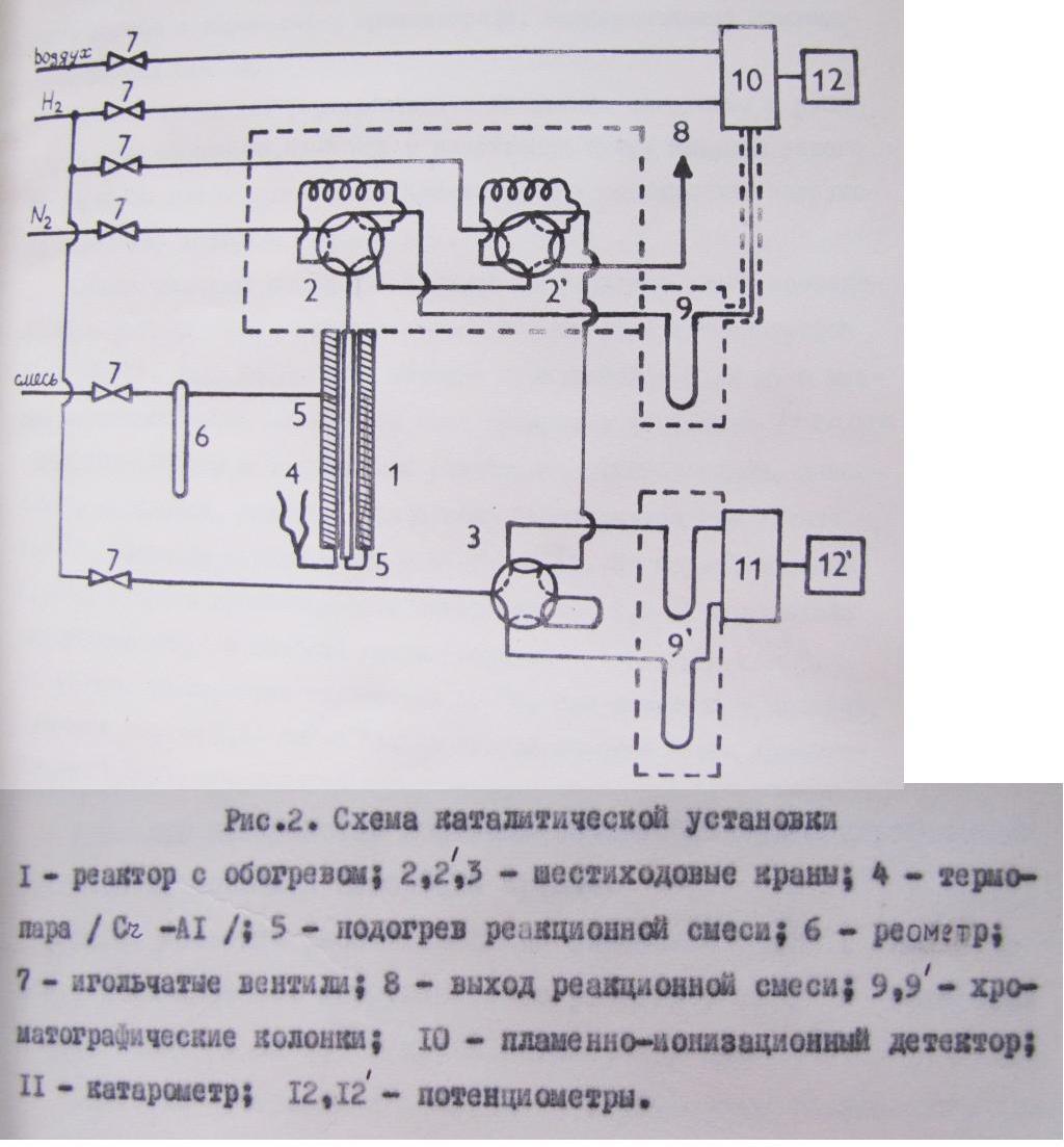

File comment: Установка каталитического окисления бутана
Вот установка каталитического окисления бутана. Схема взята из одной кандидатской диссертации. Там напутано безбожно, но пусть это вас не смущает: правая верхняя часть - хроматограф с ионизационным детектором, правая нижняя - хроматограф с катарометром. Для более равномерного нагрева смесь бутан-воздух проходила через рубашку муфеля, но это навороты. Обычно для этой цели перед слоем катализатора крадут несколько сантиметров зерен кварца (размером 1-3 мм). В конкретном случае реактор представлял собой кварцевую трубку длиной 700 и диаметром 7 мм.
Как видите в данной работе даже не пытались варьировать состав реакционной смеси - ее приготовили раз - и на все исследование. Баллон со смесью даже не показан на рисунке.
