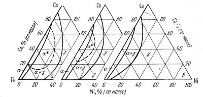

Буду благодарен за тройную диаграмму Fe-Co-Ni

Izotiermichieskiie_razriezy_sistiemy_Fe-Co-Ni__pri_500_S_002.jpg [ 128.95 KiB | Viewed 21047 times ]

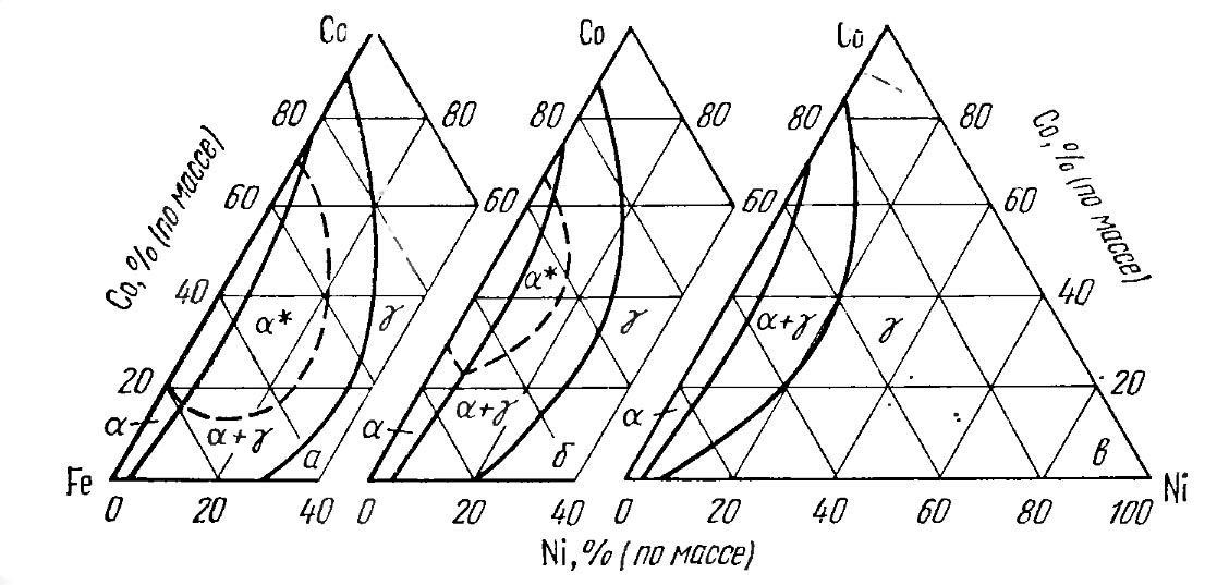

изотермические разрезы системы при 500, 600 и 800° С. Отмечено присутствие следующих фаз: α с о. ц. к. решеткой, γс г. ц. к. решеткой и упорядоченной α* на основе соединения
FeCo. По мере увеличения температуры сужается область существования «*-фазы, так как снижается степень упорядочения, исчезая выше критической температуры. Поэтому на изотермическом разрезе при 800° С область α*-фазы отсутствует. По мере увеличения температуры сужается область α+γ.
Нашел на сайте:
http://www.markmet.ru/diagrammy-splavov ... l-fe-co-ni

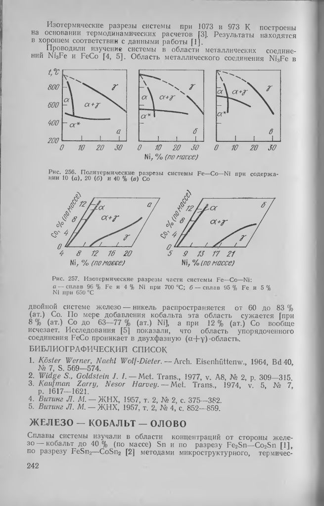

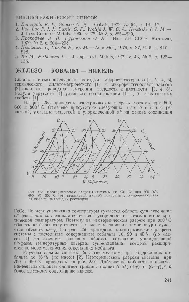

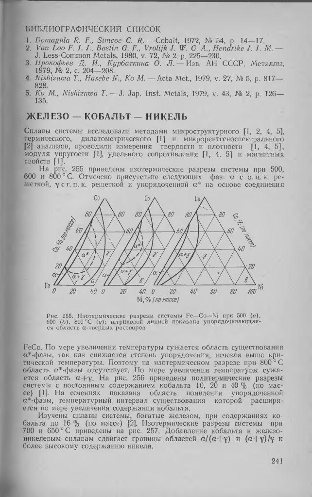

А вот страницы из книги Банных О.А., Будберг П.Б., Алисова С.П. и др Диаграммы состояния двойных и многокомпонентных систем на основе железа 1986 откуда это было взято. Саму книгу и кое-что еще залил в теме:
viewtopic.php?f=15&t=33&p=60#p60
