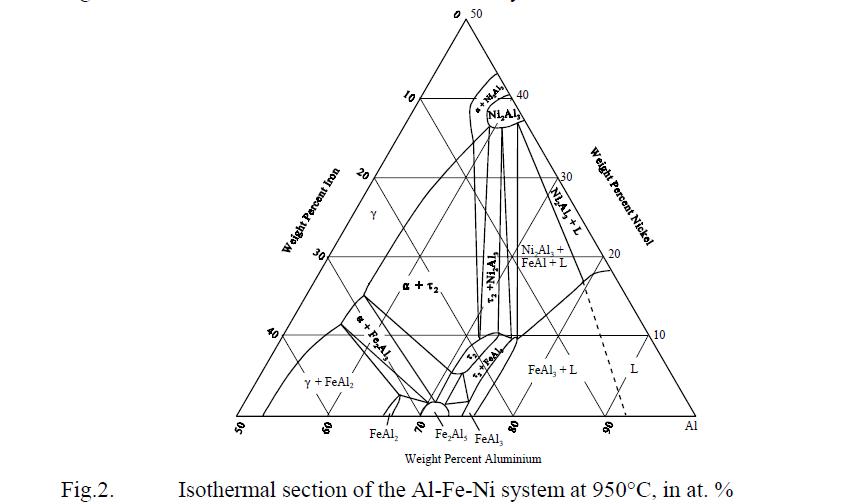

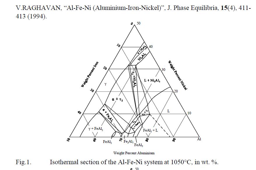

Уголок от алюминия есть. Но, вобще, лучше гуглить "Al-Fe-Ni phase diagram" - ссылок много.

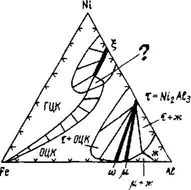

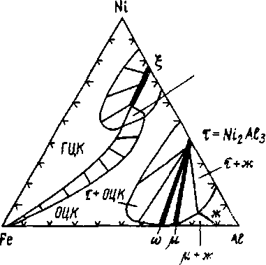

Я тоже подыскал, вот: http://himlib.ru/index.php?book=10&page=123
по это ссылке можно увидеть диаграмму изотермического среза при 1200K:
Источник: И.Г.Ерошенкова, В.Г.Оленичева, Л.А.Петрова "Диаграммы состояния металлических систем".
Никак не могу найти эту книгу в формате pdf или djvu. На диаграмме не хватает одной подписи (стрелка есть, а на что она указывает непонятно(( ).
Может быть вам знакома эта книга ? Как бы её найти в "нормальном" формате типа pdf (или djvu) ? Мне не удалось её найти... :(

Имхо, оба сечения построены криво - двухфазные поля с такими "животами" маловероятны. Стрелка, судя по всему, указывает на вероятное трехфазное поле. Причем это теоретиически рассчитанная, а не экспериментальная диаграмма.
Добавлю две относительно новых статьи по Вашему вопросу.
Al-Fe-Ni2.pdf [743.53 KiB]
Downloaded 1136 times
Al-Fe-Ni.pdf [774.61 KiB]
Downloaded 1070 times
