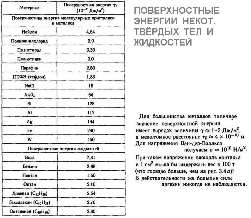

Поверхностная энергия некот. твёрдых тел и жидкостей (пример)
(Не совсем в тему, но тоже -- физ.химия)
