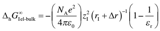

Можно поступить как квантовики. Сделать расчет по справочным данным для 25 С например, а потом такой же по приближенному уравнению Борна. Из соотношения результатов вывести поправочный коэффициент.
Если раствор насыщенный, то однозначно третье приближение (для реальных растворов):
