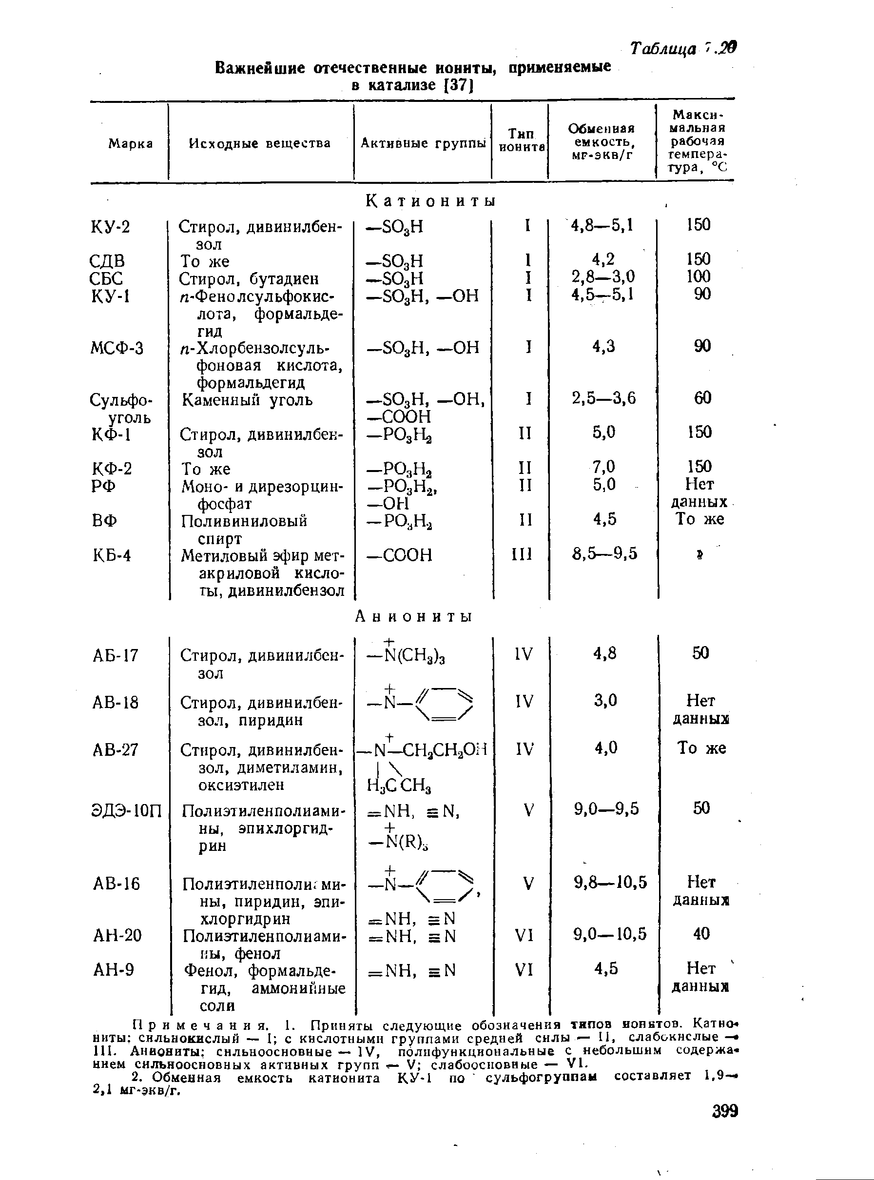

Почему СОЕ всегда больше ДОЕ?
СОЕ - емкость в условиях наступления равновесия (поглощено все, что возможно),
ДОЕ - равновесие не достигнуто (ионит может еще поглощать, но не успевает, т.к. поток раствора уносит ионы сквозь слой).

Примеры значений обменной емкости:
055136030223198083108190185167020170013207100143.png [ 57.19 KiB | Viewed 19673 times ]
062249087145032080057092218026193082136017189096.png [ 37.33 KiB | Viewed 19673 times ]
