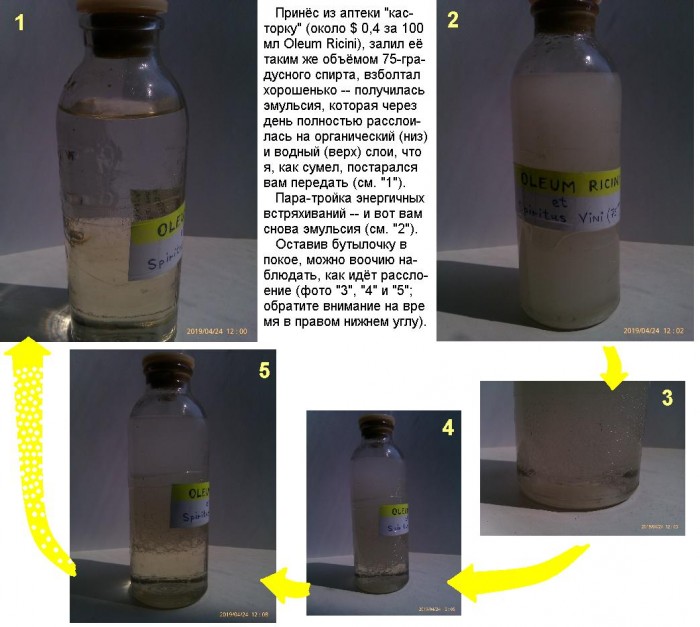

PostPosted: 24 Apr 2019 16:10

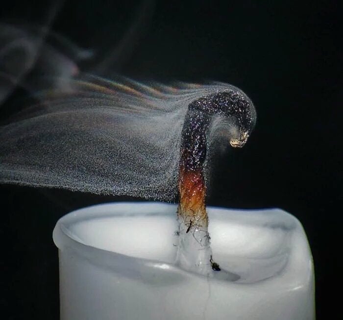

Фотография, демонстрирующая, что дым - это взвешенные в воздухе твердые частицы.
A picture demonstrating how smoke is particulate matter suspended in air

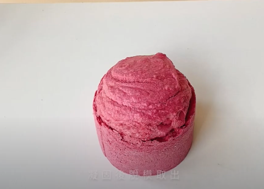

 Post subject: Реакция соевого воска с каким пенообразователем?
PostPosted: 01 Nov 2020 13:16
Joined: 01 Nov 2020 12:11
Posts: 3

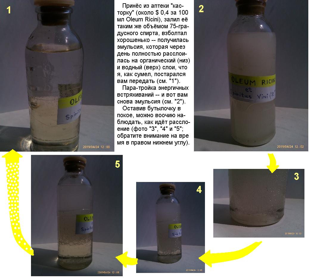

Добрый день, уважаемые форумчане!
Недавно столкнулась с вопросом - как сделать вспененный воск? Выглядит при остывании как мыло после микроволновки.
Благодарю за любую помощь!
 Post subject: Re: Реакция соевого воска с каким пенообразователем?
PostPosted: 01 Nov 2020 16:29
Существует три разных способа:
1) Взбивать остывающий воск миксером или продувать воздух через компрессор типа аквариумного.
2) Использование пенообразователя. Как пенообразователь иногда используют алюминиевую пудру ПАП в смеси с какой-нибудь кислотой (например, с аккумуляторным электролитом), при их смешении выделяется газообразный водород который и вспенивает массу. Недостатки: пудру достать не просто, само собой кислота - далеко не безобидная субстанция, восковая масса получится по цвету серебряная.
3) Введение порофоров. Как правило это азодикарбонамид (порофор ЧХЗ-21), которым вспенивают полиэтилен.

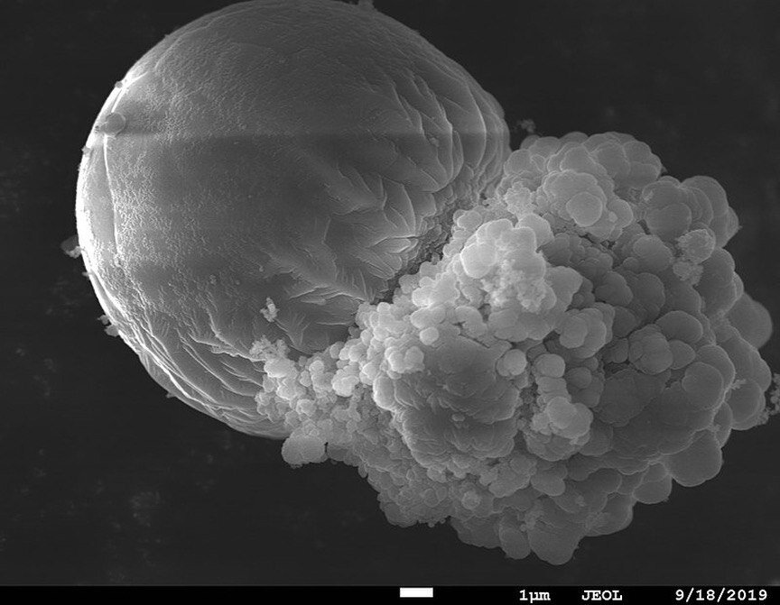

"Медуза" - агрегат из наночастиц алюминия после обработки в аргоновой плазме

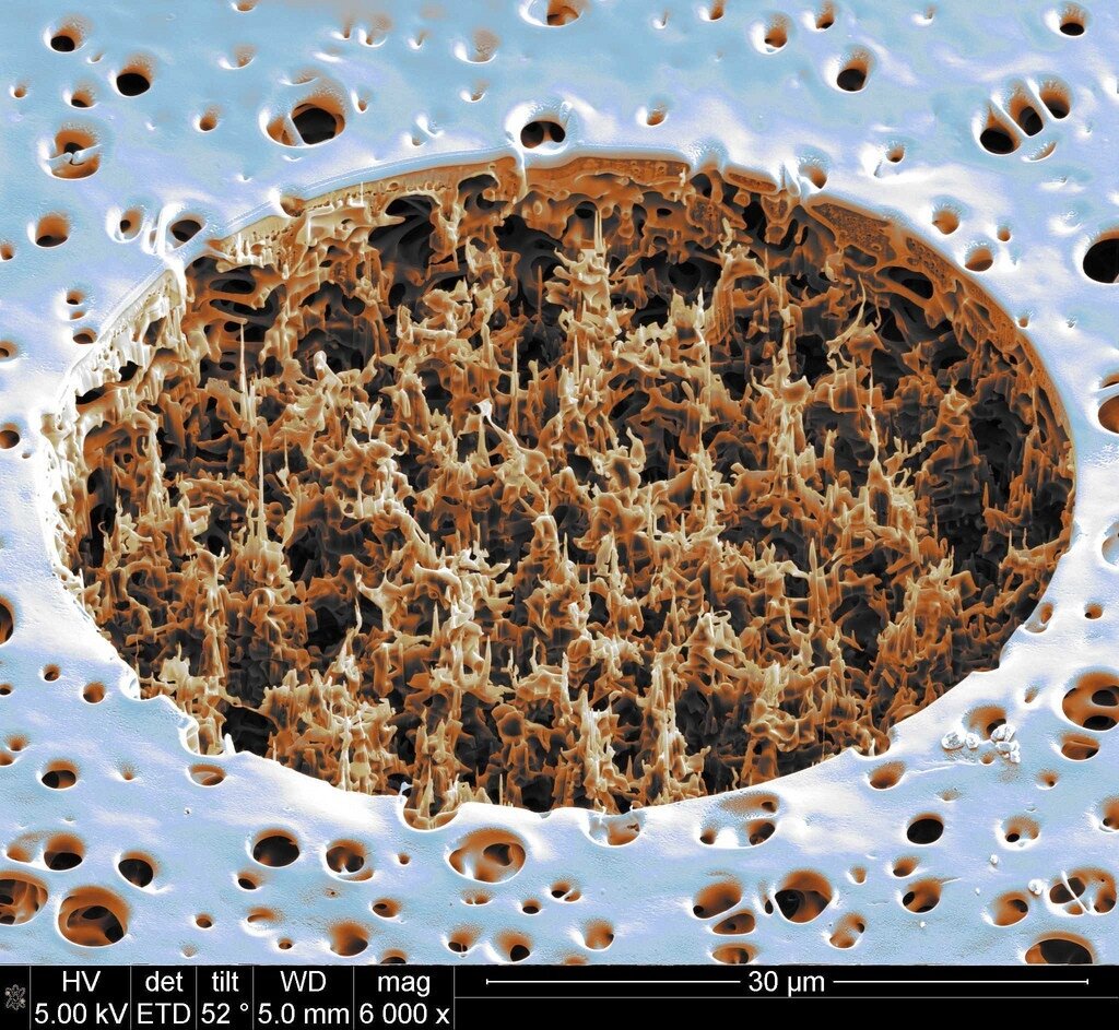

Дыра в полиэфирсульфоновой мембране, пробитая фокусируемым ионным пучком
Один из эффективных методов получения мембран с заданный размером пор - действие ионизирующего излучения (например, альфа-частиц), которые, проходя через твердое тело, делают в нем каналы.
