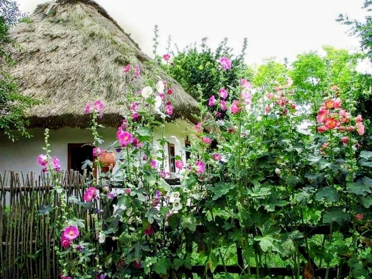

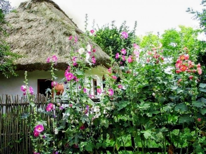

Такие соломенные крыши ещё используют?
 Post subject: Re: УКРАЇНА: краєвиди, селища, ріки, озера...
PostPosted: 04 Jun 2026 08:52
Posts: 2383
Это похоже скорее на камыш. Крыша из него стоит лет 40, а тут ещё и более толстая, чем обычно. Такая крыша - отличное "одеяло", зимой не холодно, а летом не жарко.
PostPosted: 04 Jun 2026 10:05
Posts: 69233
Уже нет. Шифер вытеснил солому, тростник (очерет) и т.п. много лет назад. Не уверен, но по-моему вживую я уже их не застал - только на картинах и фото.

Мне случайно напомнили, где именно я видел такие крыши. Ни солома, ни очерет (тростник) уже практически не используются для покрытия крыш жилья или подсобных помещений (сараев). Но...
Покрытые тростником крыши активно используются в разных кафе, ресторанах, отелях и т.п. - как декорации под старину.
Потянул же меня черт за язык сказать соседу, что проект по созданию Звезды смерти шеф поставил на паузу, следовательно, я временно не занят. Поскольку он меня включил в статью, я могу сделать что-то для него по химии. Вот он и спросил, чем пропитывать или покрывать такие крыши, чтобы придать огнестойкость, но пропитка не портила декоративный вид.
А буквально через несколько часов встретил в коридоре шефа - он сказал, что намечается новая работа. Теперь мне еще про эти крыши думать...
А у меня был домик в деревне под камышовой крышей. Замечательно!
Я бы добавил в такую крышу фальшивые прутки из пламягасящего материала

Для огнезащитной обработки древесины используют фосфаты аммония.
Либо краску, которая вспучивается при нагреве.
Первое слово в химической энциклопедии - "абляция". В одном из первых номеров ХиЖ была соответствующая картинка на обложке.

Я слышал, что пропитывают жидким стеклом горючие материалы.

После нескольких неудачных попыток AI выдал мне такое:
Для ефективної вогнезахисної обробки (антипірену) очерету готують водні розчини на основі фосфорнокислих або борних солей, які під дією вогню плавляться та утворюють негорючу захисну плівку.
Найкращі класичні рецептури для самостійного приготування розраховані на 10 літрів води:
Рецептура №1 (Фосфатно-борна суміш)
• Діамонійфосфат ((NH₄)₂HPO₄): 1.5 кг
• Моноамонійфосфат (NH₄H₂PO₄): 1.0 кг
• Борна кислота (H₃BO₃): 0.3 кг
• Вода: 10 л
Рецептура №2 (Доступніша суміш)
• Бура (тетраборат натрію, Na₂B₄O₇ ⋅ 10H₂O): 1.0 кг
• Борна кислота (H₃BO₃): 0.5 кг
• Вода: 10 л
Технологія приготування та нанесення:
1. Підігрійте воду до температури +50°C - +60°C для кращого розчинення кристалів.
2. Поступово додавайте компоненти, постійно помішуючи розчин до їх повного розчинення.
3. Очерет обробляють методом замочування (занурюючи снопи у ванну з розчином на 20-30 хвилин) або методом рясного обприскування у 2-3 шари.
4. Матеріал повинен повністю висохнути перед монтажем (якщо це дах).
Важливі поради щодо застосування:
• Вогнезахист соломи та очерету вимагає великої витрати розчину – до 250 - 300 мл готової рідини на 1 м² поверхні.
• Обробку варто виконувати регулярно (уникаючи вимивання дощами) або використовувати сучасні сертифіковані суміші, які глибоко проникають у волокна та надійно закріплюються в них.
____________
Насчет жидкого стекла (оно же - силикатный клей), бумага от него со временем рассыпается. Думаю, что щелочь не пойдет на пользу и дереву/тросику/соломе.
P.S. Позже перенесу посты в раздел Химия и Технология.

Фосфатами обрабатывается дерево для внутренних работ, например стропила. На воздухе они смоются первым же дождем. (Что честно и сказано).
Жидкое стекло - тоже не вариант, ещё и белые разводы даст.
В хозяйственных магазинах бывают специальные пропитки для наружного применения. Что там и насколько эффективно - не знаю.
