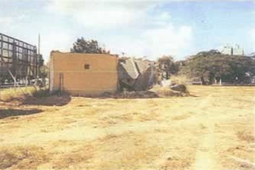

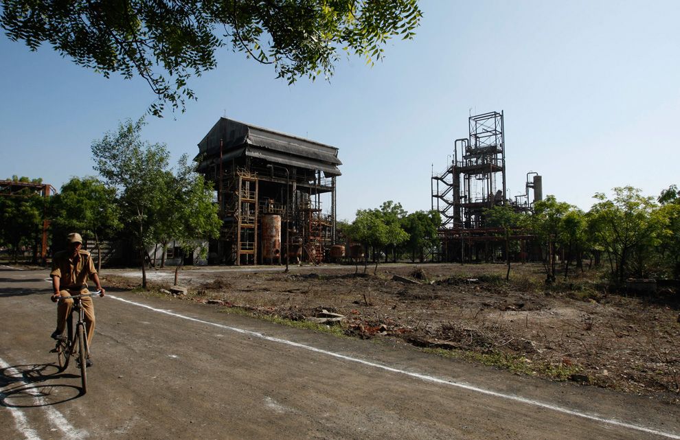

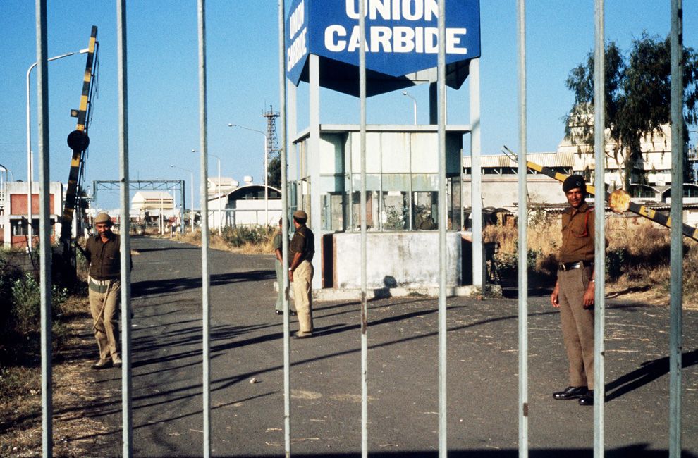

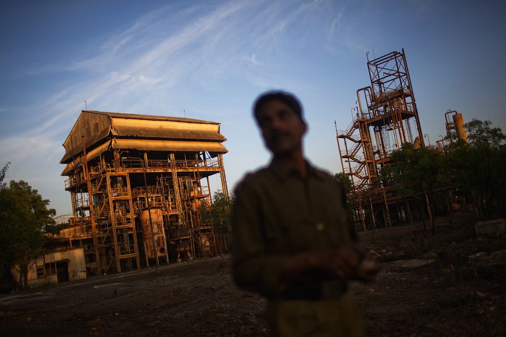

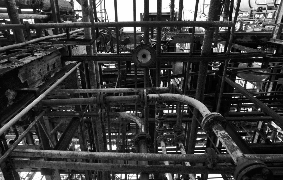

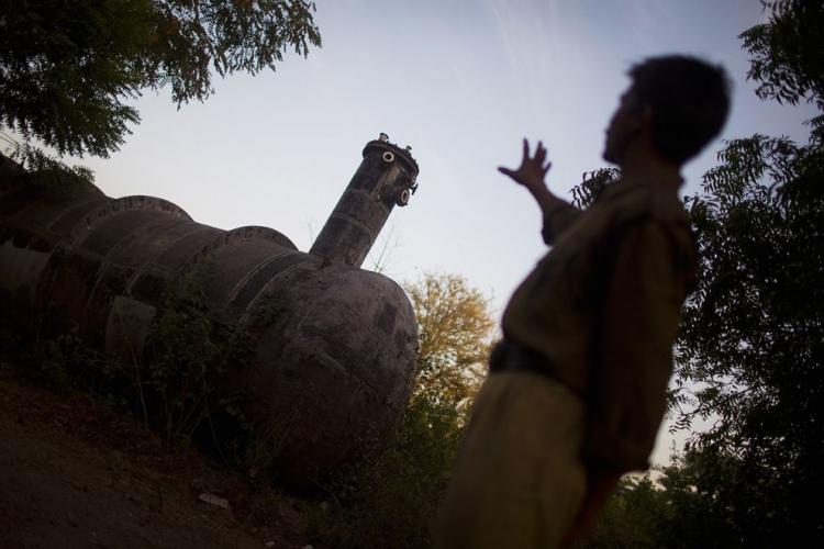

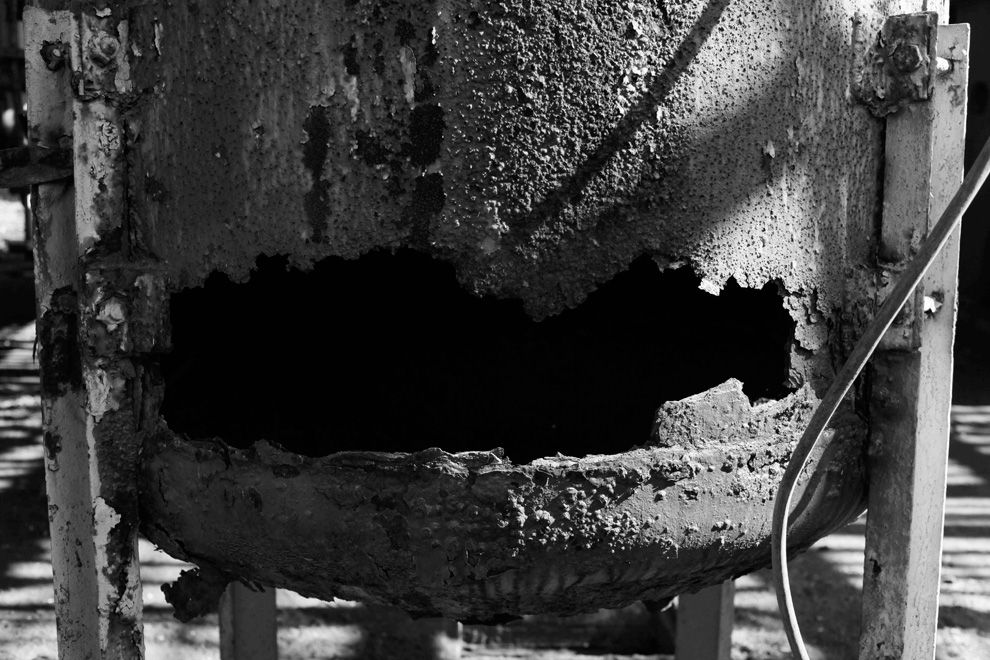

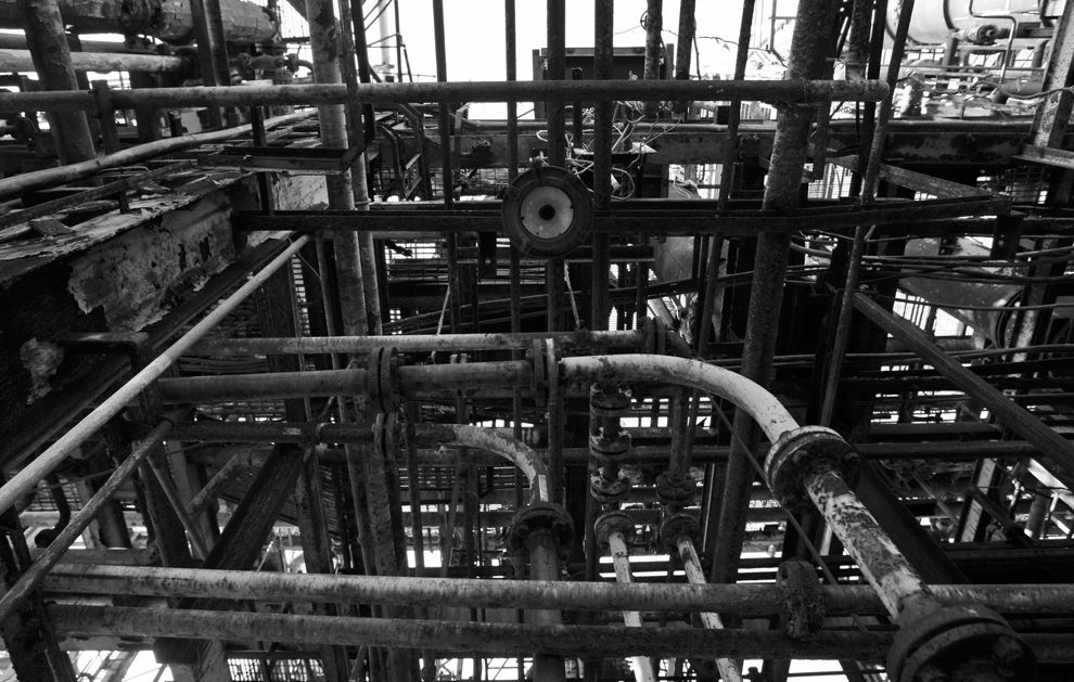

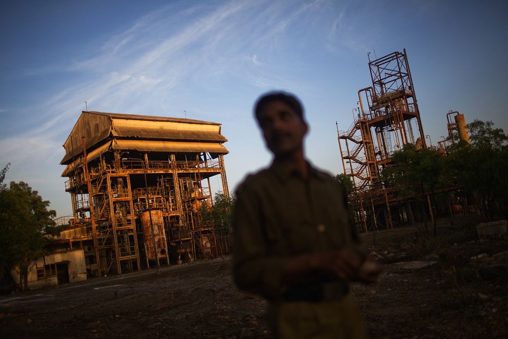

Бхопальская катастрофа — последствия аварии на химическом заводе Union Carbide в индийском городе Бхопал (столица штата Мадхья-Прадеш) ранним утром 3 декабря 1984 года, повлёкшей смерть, по крайней мере, 18 тысяч человек.
Завод компании Union Carbide производил популярный в то время инсектицид Севин (карбарил, 1-нафтил-N-метилкарбамат). Этот пестицид производится реакцией метилизоцианата с α-нафтолом в среде четырёххлористого углерода. Метилизоцианат (далее МИЦ) хранился на заводе в трёх частично вкопанных в землю ёмкостях, каждая из которых могла вместить около 60 000 литров жидкости. Непосредственной причиной трагедии стал аварийный выброс паров метилизоцианата, который в заводском резервуаре нагрелся выше температуры кипения (39 °C), что привело к повышению давления и разрыву аварийного клапана. В результате с 0:30 до 2:00 3 декабря 1984 года в атмосферу было выброшено около 42 т ядовитых паров. Облако метилизоцианата накрыло близлежащие трущобы и железнодорожный вокзал (находящийся в 2 км от предприятия). Большое число жертв объясняется высокой плотностью населения, несвоевременным информированием населения, нехваткой медперсонала, а также неблагоприятными погодными условиями — облако тяжёлых паров разносилось ветром.
http://samlib.ru/m/mitjunin_a/hir.shtml - Хиросима химической индустрии. авт. Алексей Митюнин. Сокращенная версия статьи опубликована в журнале МЧС России "Гражданская защита" ## 2-3, 2005 г.

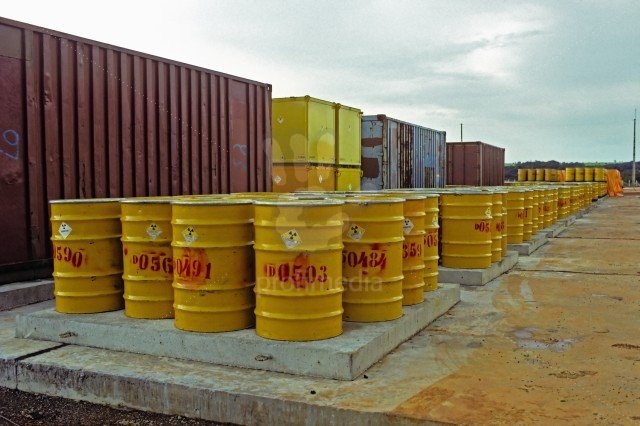

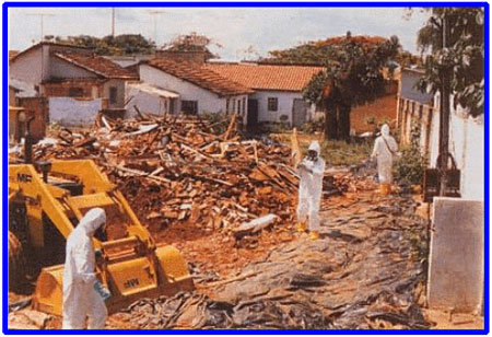

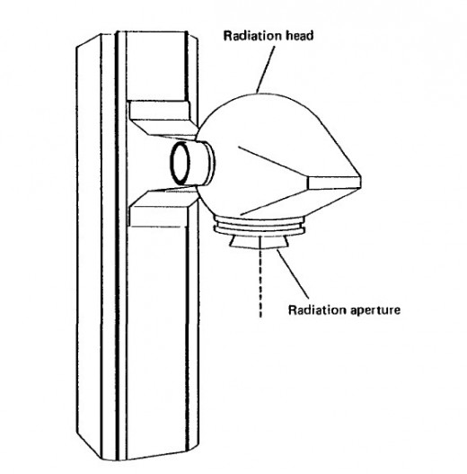

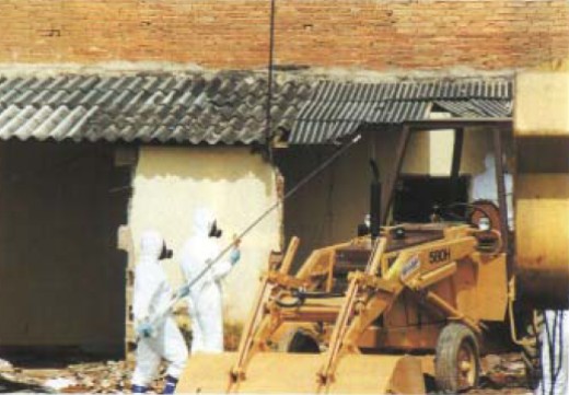

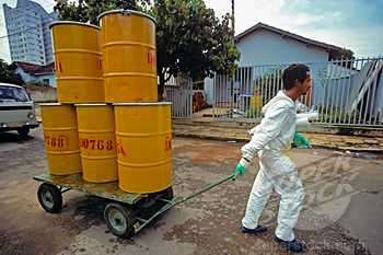

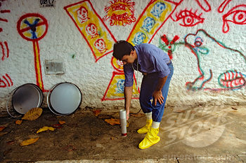

Радиоактивное заражение в Гоянии — случай радиоактивного заражения, произошедший в бразильском городе Гояния.
В 1987 году из заброшенной больницы мародёрами была похищена деталь от установки для радиотерапии, содержащая радиоактивный изотоп цезий-137 в виде хлорида цезия, после чего была выброшена. Но спустя какое-то время была обнаружена в куче мусора владельцем свалки Деварой Феррейрой, который затем принёс найденный медицинский источник радиоактивного излучения в свой дом и пригласил соседей, родственников и друзей посмотреть на светящийся голубым светом порошок. Мелкие фрагменты источника брали в руки, натирали ими кожу, передавали другим людям в качестве подарков, в результате чего началось распространение радиоактивного загрязнения. В течение более чем двух недель с порошкообразным хлоридом цезия контактировали всё новые и новые люди, и никто из них не знал о связанной с этим опасностью.
В результате широкого распространения высокорадиоактивного порошка и его активного контактирования с различными предметами, накопилось большое количество загрязнённого радиацией материала, который в дальнейшем был захоронен на холмистой территории одного из предместий города, в так называемом приповерхностном хранилище. Эту территорию можно будет снова использовать только через 300 лет.
Авария в Гоянии привлекла международное внимание. До аварии 1987 года положения, регулирующие вопросы контроля распространения и перемещения радиоактивных веществ, используемых в медицине и промышленности во всем мире, были относительно слабыми. Но после инцидента в Гоянии отношение к этим вопросам было капитально пересмотрено. Впоследствии переработанные и дополненные нормативы и концепции стали реально внедряться на бытовом уровне, и за их соблюдением был установлен более жёсткий контроль. МАГАТЭ ввело строгие нормы безопасности для радиоактивных источников, а именно Международные основные нормы безопасности № 115.
http://www-pub.iaea.org/MTCD/publicatio ... 15_web.pdf - The Radiological Accident in Goiania (Отчет. 1988. на англ. яз).
http://www.youtube.com/watch?v=Wqz_OWgOsRo - O Brilho da Morte.
http://www.youtube.com/watch?v=zaZSPETCSPo - O Início da Memória de Leide das Neves Ferreira.
http://www.youtube.com/watch?v=DxW2CHQ8 ... re=related - Cesio 137 Documentario Filme.

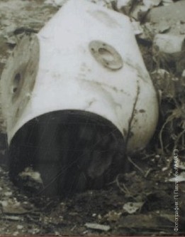

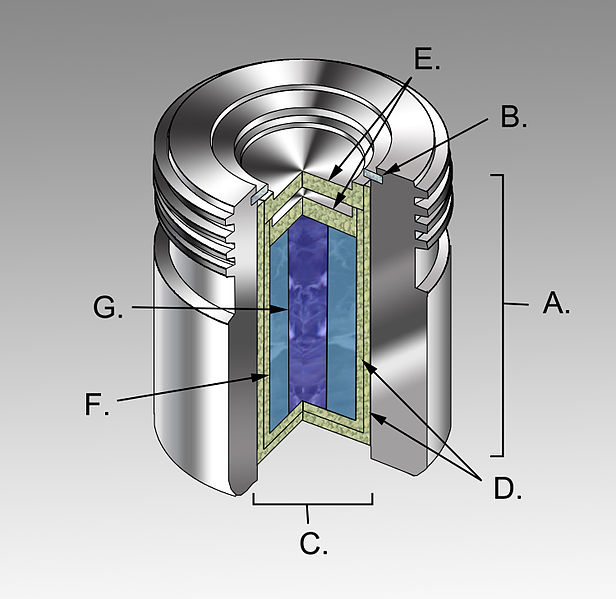

File comment: Структура радиотерапевтической капсулы:
A) внешняя оболочка (обычно свинцовая)
B) аккумулирующее кольцо
C) «активная» часть капсулы
D) два вложенных контейнера из нержавеющей стали
E) затворы контейнеров из нержавеющей стали
F) внутренний защитный экран (обычно урановый или из вольфрамового сплава)
G) активное высокорадиоактивное вещество в форме цилиндра диаметром 30 мм

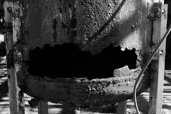

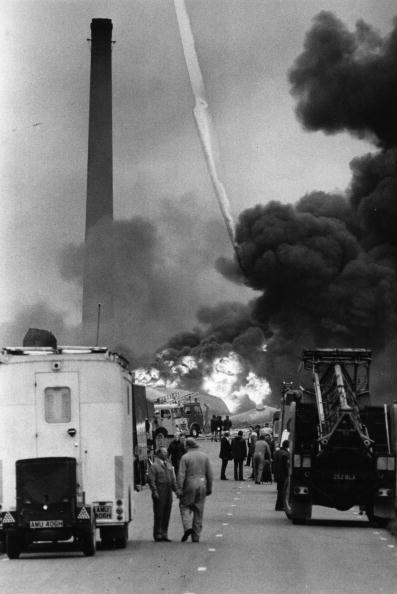

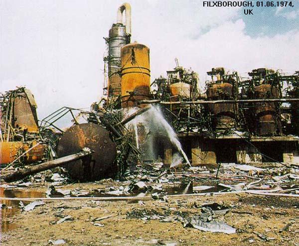

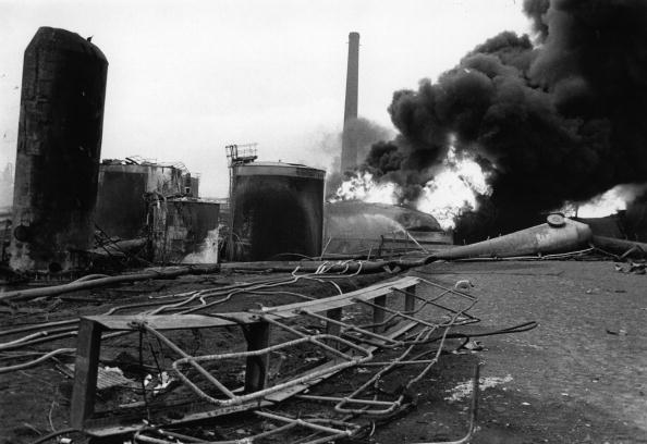

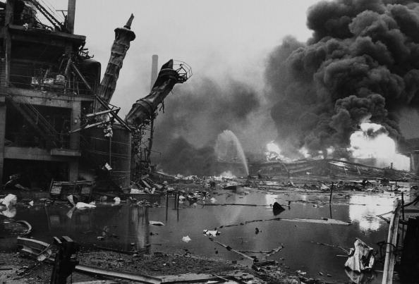

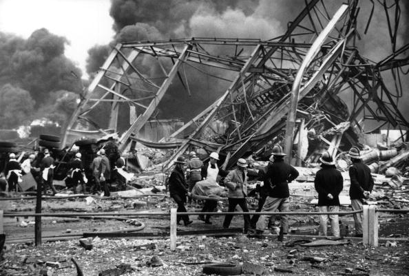

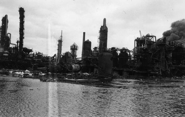

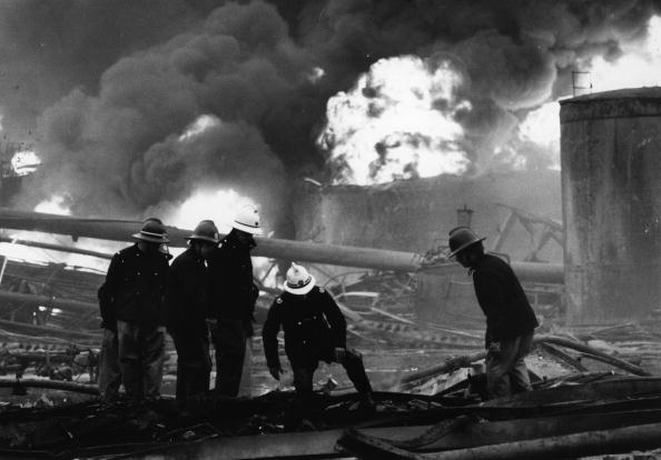

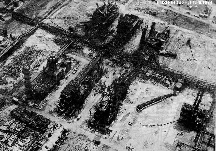

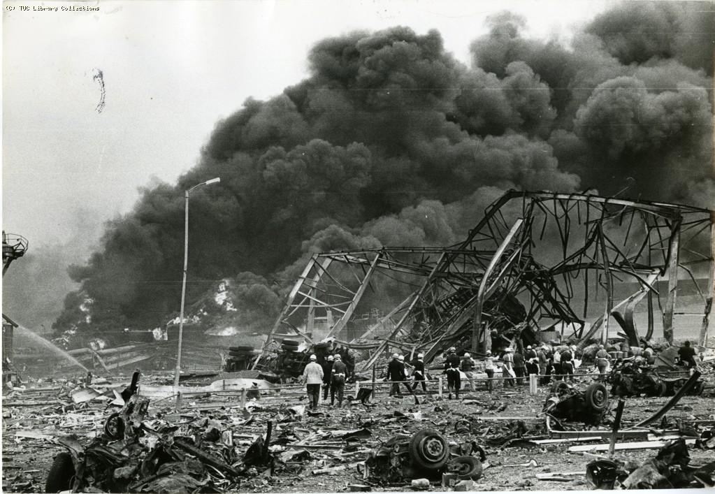

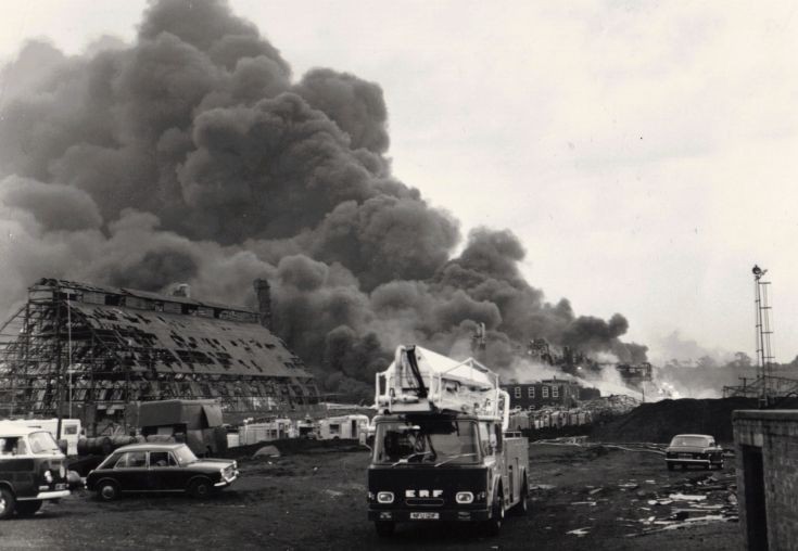

Взрыв и пожар на химическом заводе во Фликсборо, 1 июня 1974 года
Огромной силы взрыв 1 июня 1974 г. в 16 часов 53 минуты сотряс завод и его окрестности. Взрывная волна, подобно смерчу, прокатилась по окрестным го­родкам и селениям, срывая с домов крыши, выбивая окна и двери, нанося увечья людям. Над заводом взвил­ся громадный огненный шар. Пламя охватило произ­водственные сооружения.
Взрыву предшествовала производственная авария на установке 25А, на которой осуществлялся процесс окисления циклогексана. Полученный в результате окис­ления циклогексанон отделялся методом дистилляции, а не вступивший в реакцию циклогексан возвращался в реактор на повторный цикл. Процесс окисления од­новременно проходил в технологической цепи из шес­ти реакторов вместимостью каждый по 45 тысяч лит­ров при давлении 9 атмосфер и температуре 155 гра­дусов. Реакторы были выполнены из мягкой стали тол­щиной 13 миллиметров и покрыты изнутри, во избежа­ние коррозии, нержавеющей сталью толщиной 3 мил­лиметра. Снаружи каждый реактор имел термоизоля­ционное покрытие. В процессе работы в одном из реакторов была об­наружена неисправность, что потребовало его демон­тажа. В технологической цепи установки осталось пять реакторов. Вместо демонтированного реактора проло­жили временный трубопровод, присоединенный флан­цами к соседним реакторам. Таким образом, последо­вательная цепь реакторов окисления циклогексана бы­ла нарушена, но она продолжала функционировать по ненадежной схеме, что, однако, не вызывало озабо­ченности и тревоги у администрации и инженерного состава завода. Временный трубопровод не был ис­пытан в соответствии с техническими требованиями и выполнен на скорую руку. В результате во время ра­боты реакторов труба деформировалась, произошел ее разрыв и через образовавшуюся трещину с большим шумом стал выделяться кипящий в реакторах циклогексан.Авария на заводе принимала все более грозный характер. Реакторы установки 25A выбрасывали в воз­дух взрывоопасную массу разогретых паров, для вос­пламенения которых достаточно было малейшей искры. Над заводом на высоту более 10 метров поднялось тя­желое смертоносное облако, оно окутывало производ­ственные здания, технологические колонны, резервуарные емкости. Медленно перемещаясь по ветру, пары циклогексана заполнили пространство диаметром около 200 метров.
Через 45 минут после аварии в реакторной цепи, когда грибообразное облако достигло водородной ус­тановки, произошел мощный взрыв. По силе он был эквивалентен действию 45-тонного заряда тротила, ес­ли бы он был взорван на высоте 45 метров от земли. В результате взрыва вспыхнул пожар, основной очаг которого охватил площадь 180 х 250 метров. Изолиро­ванные очаги горения возникли во многих других мес­тах обширной территории завода. Над производствен­ными строениями поднялся парус пламени высотой бо­лее 100 метров. Пылали здания цехов, разрушенные технологические установки, горели деформированные металлические резервуары, пламя выбивалось из пов­режденных трубопроводов, от высокой температуры плавились цистерны из алюминия, горящая жидкость огненными валами растекалась по земле...
http://www.youtube.com/watch?v=oOPpakVDu8k - Flixborough disaster.
http://www.youtube.com/watch?v=NuklVhxjBaE - Взрыв и пожар в Фликсборо.

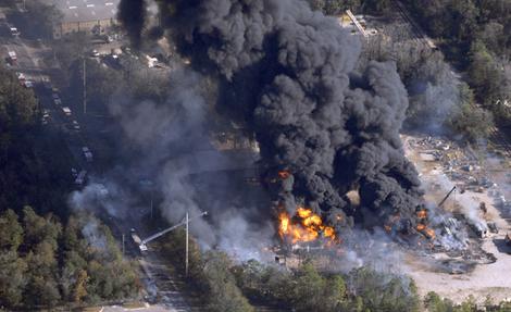

Это скорее проблемы технологии, которые по-той или иной причите случаются.
Типичный runaway (Т2 Laboratories):
http://www.youtube.com/watch?v=C561PCq5 ... ure=relmfu
http://www.csb.gov/assets/document/T2_F ... _17_09.pdf
