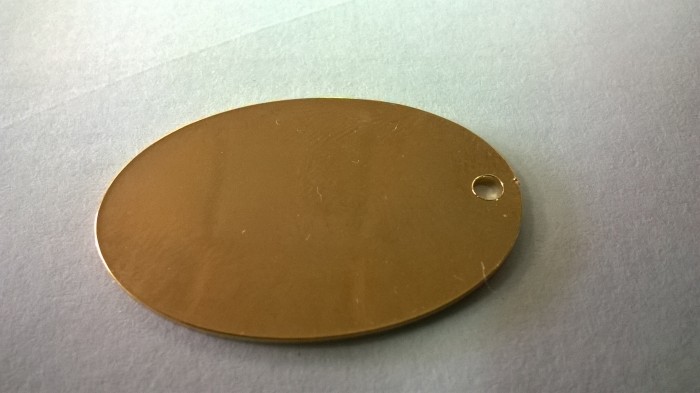

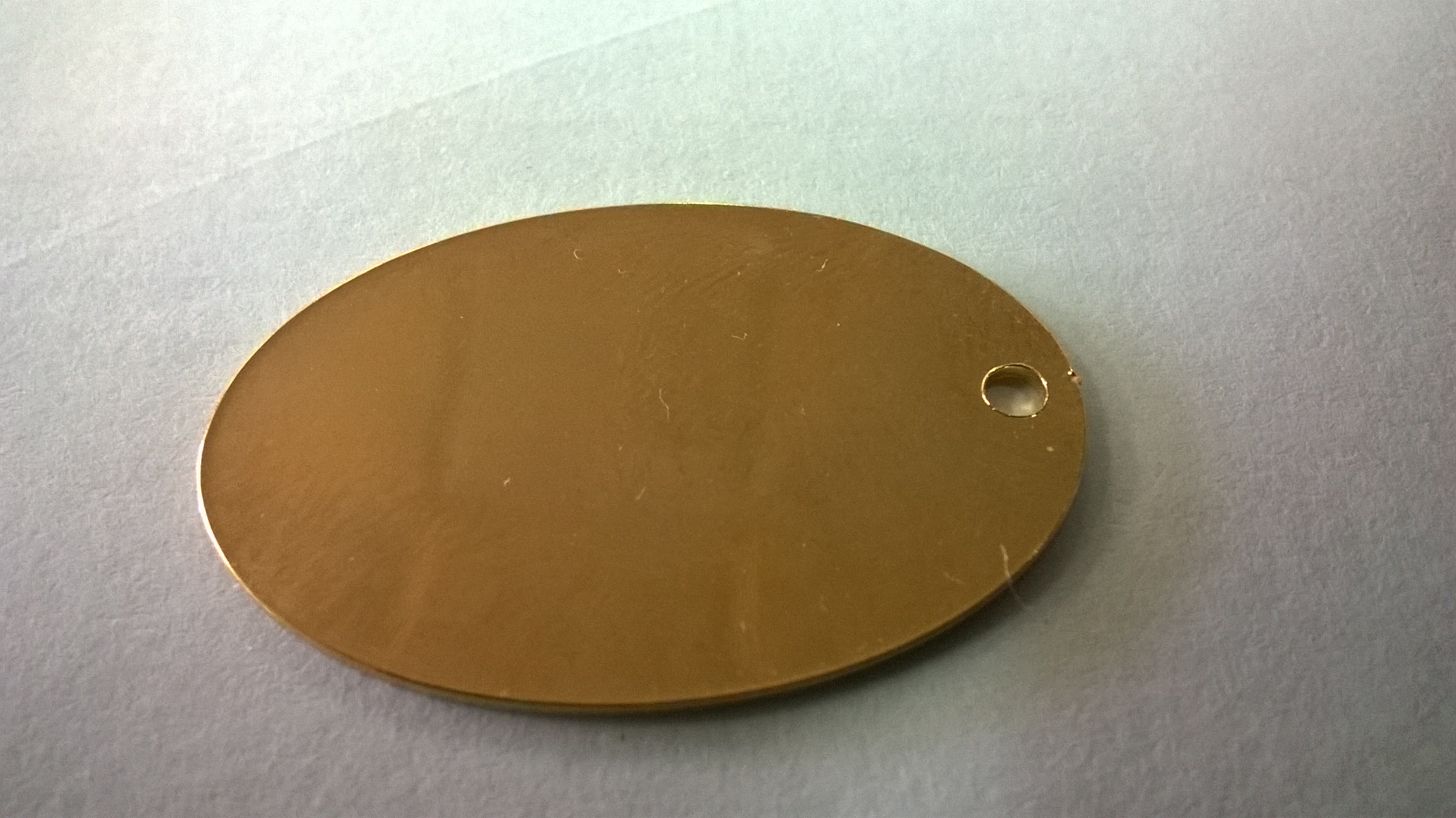

Если пытаешся сфотографировать блестящую (зеркальную) металлическую поверхность - автофокусировка фотоаппарата работает хуже некуда. Если можно выставить фокус вручную - это не проблема, но на работе фотографирую на мобилку - там такой опции нет. Выход - попытаться сфокусировать камеру на какой-то выделяющейся детали поверхности (например, на отверстии).
File comment: Позолота
 Post subject: Re: Фото- и видеосъёмка химических экспериментов
PostPosted: 17 Oct 2019 14:48
Может можно скачать приложение , где есть ручной фокус?
