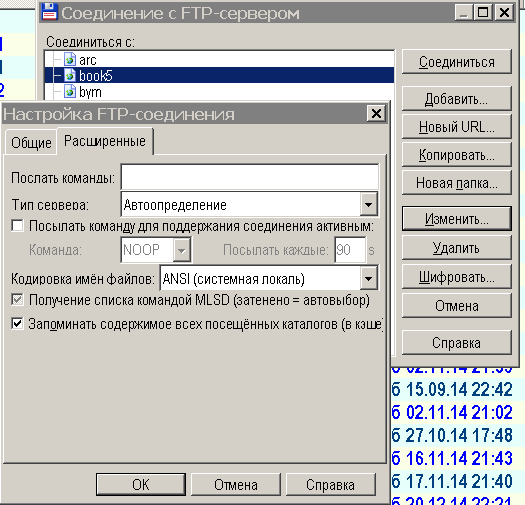

В папке ftp://chemistry-chemists.com/!Upload/ большая часть имён в кодировке UTF-8, часть в 1251.
Определено ручным перебором

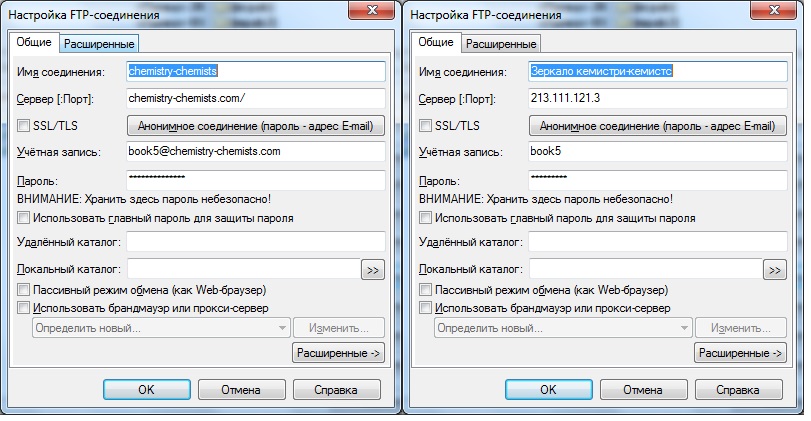

Не могу соединиться с ФТП - пишет, что "IP-адрес не найден". Соединяюсь через тоталкоммандер.
К зеркалу же просто не получается присоединиться.
Скрин настроек прикладывается.
П.С. Через браузер все работает!
File comment: Настройки соединения с ФТП

У меня стоит галка Пассивный режим, в строке Сервер[порт] слэша нет. Кроме того, брандмауэр должен разрешать коммандеру соединение.

Ошибку "IP-адрес не найден" удалось побороть тем что в параметрах соединения вместо домена указал 185.43.220.48. Потом возникла проблема с кракозябрами вместо русских букв. Решено выставлением в расширенных настройках соединения кодировки Кириллица 1251. Сейчас вроде даже поиск по названию файла в тотал коммандере работает.
