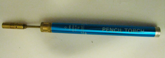

Для изготовления применял вот такую горелку самую дешевую, серебро99, медь из проводов и цинк непронятно откуда ))
Фотка горелки из инета- 100% как у меня
Такая горелка дает заявленную Т 1000С, в реальности при замере термопарой даже больше, ок. 1200, но расплавить ей по отдельности медь или серебро даже в размерах ок 0.5 г практически нереально. Слишком маленькое пламя.

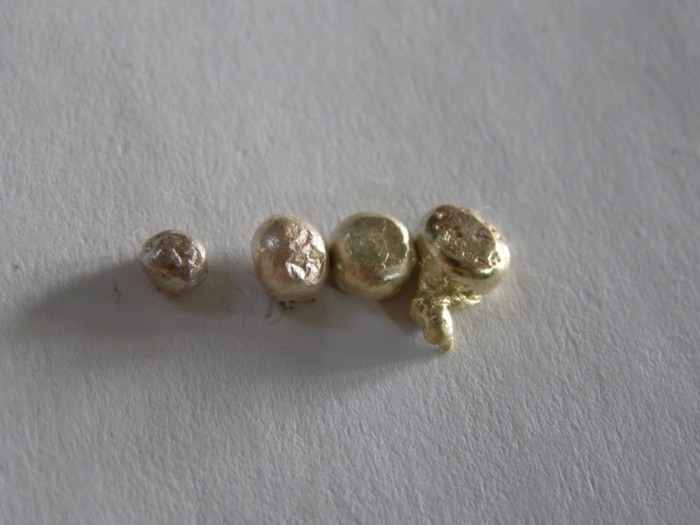

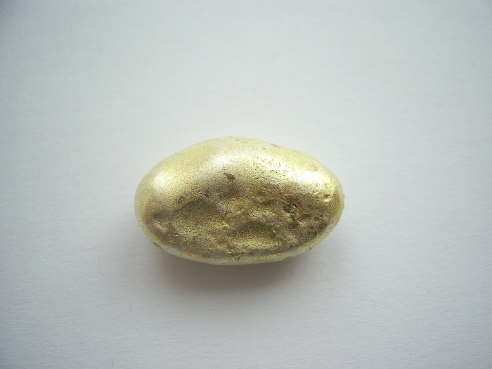

На фотках разные варианты, самый большой Пср 65, расплющенный потму что грел в пинцете над водой чтоб размягчить и не ожидал что мгновенно в пинцете он и расплавится.
Потом Пср 85 : 85% ср, 10% меди и 5% цинка. Тоже желтит немного, и плавится хуже.
потом сплав 85%ср и 15% цинка, плавится почти как Пср 65, не желтит, не сильно и серый, мне понравился! :)
И потом сплав 50/50 серебро цинк, плавится отлично, но серого цвета, дымит синим дымом и оставляет белый налет вокруг как от цинка, видать цинк не полностью растворился.
Из минусов- все эти сплавы очень твердые :(

Такая горелка не очень хорошая. У меня она быстро вышла из строя. Пользуюсь вот такой:
 Post subject: Re: Изготовление припоев Пср
PostPosted: 13 Dec 2014 23:48
Joined: 29 Nov 2014 13:11
Posts: 77
Location: Південна Україна
Так да, горелка эта очень плохая, я уже несколько раз жеклер чистил и вообще, она скорее для пайки оловом.. А сейчас купить что-то типа такой как у вас, пока лучше на цены не смотреть))

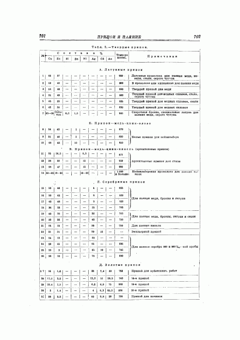

Серебряный припой №19 из Технической энциклопедии:
Cu-40%, Zn-35, Ag-25%. Температура плавления - 765 С.
Том 17. Подводные лодки-Производство овощей. 1932_355.gif [ 110.79 KiB | Viewed 18693 times ]
