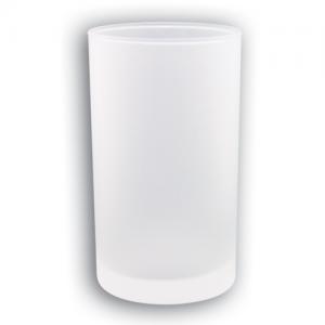

Pitman wrote:
А чем можно придать стеклу матовость, для лучшей смачиваемости. Есть насадок Гемпеля, с кольцами. Так вот как и чем сделать их шершавыми чтоб увеличить площадь пар-жидкость? Есть мысли чисто механически засыпать кольца с песком в шаровую мельницу и полировать таким образом. Химически можно достичь того же результата? Еще подумываю заменить их шариками керамзита есть смысл? Насадок используется для ректификации спирта из сырца (самогона).
Матовая поверхность получается, если травить газообразным HF. Так делают матовое стекло, типа такого.

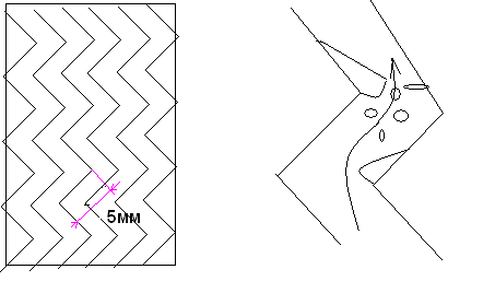

Я читал патент, еще при Союзе. Именно для спирта, вместо насадки - пластинки, изогнутые как на рисунке. За счет того, что газ резко меняет направление массообмен гораздо лучше , чем у колец Рашига аналогичной площади, за счет завихрений происходит разбив капель, и массообмен повышается. Расстояние между пластинами я не помню, запомнил только один размер для спирта. Определенные размеры - под свою жидкость.
Недостаток - колонка получается квадратной. Одна ТТ для ок 2 см. Т.е. 20 ТТ всего 40 см. Углы -90 градусов.
