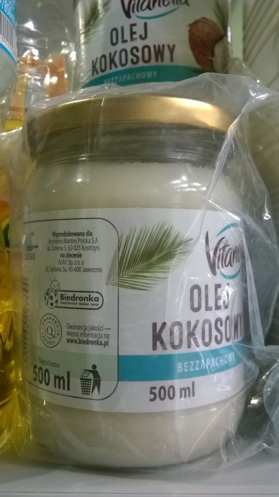

Кокосовое масло - из него делают ПАВ для моющих средств и средств личной гигиены, причем - качественных

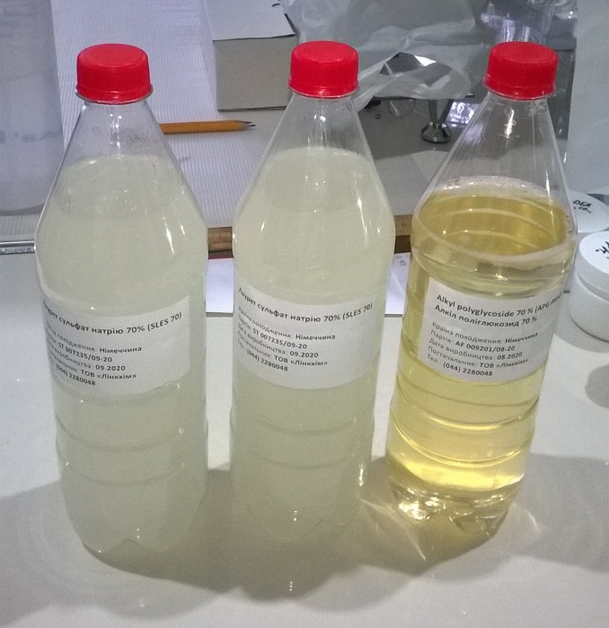

Лаурет сульфат натрия (Sodium laureth sulfate or sodium lauryl ether sulfate - SLES)
и алкилгликозид R−(O−C6H10O5)nH
- популярные компоненты рецептур моющих средств

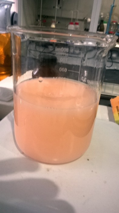

Реальное фото: из одного моющего делают другое моющее. Одна западная компания официально продает неликвиды своей продукции нашим компаниям на условиях тендера. Условие: нужно из неликвидов сделать что-то, что:
1. отличается от исходной продукции по внешнему виду;
2. будет хуже его по качеству, например - из неликвидов шампуня для волос - автошампунь и т.п.
Фирмы-участники тендера представляют образцы того, в что они будут перерабатывать брендовые неликвиды и соответствующие технологические регламенты. Разработка одного из них показана на фото. Немного красителя (какой был под рукой - взяли индикатор для титрования - эозин :) ). Немного кислоты, немного ТЭА (триэтаноламин), немного алкилглюкозида...
Поскольку я не разбираюсь в рецептурах моющих, я в этом не участвовал, а руководил (шутка).
