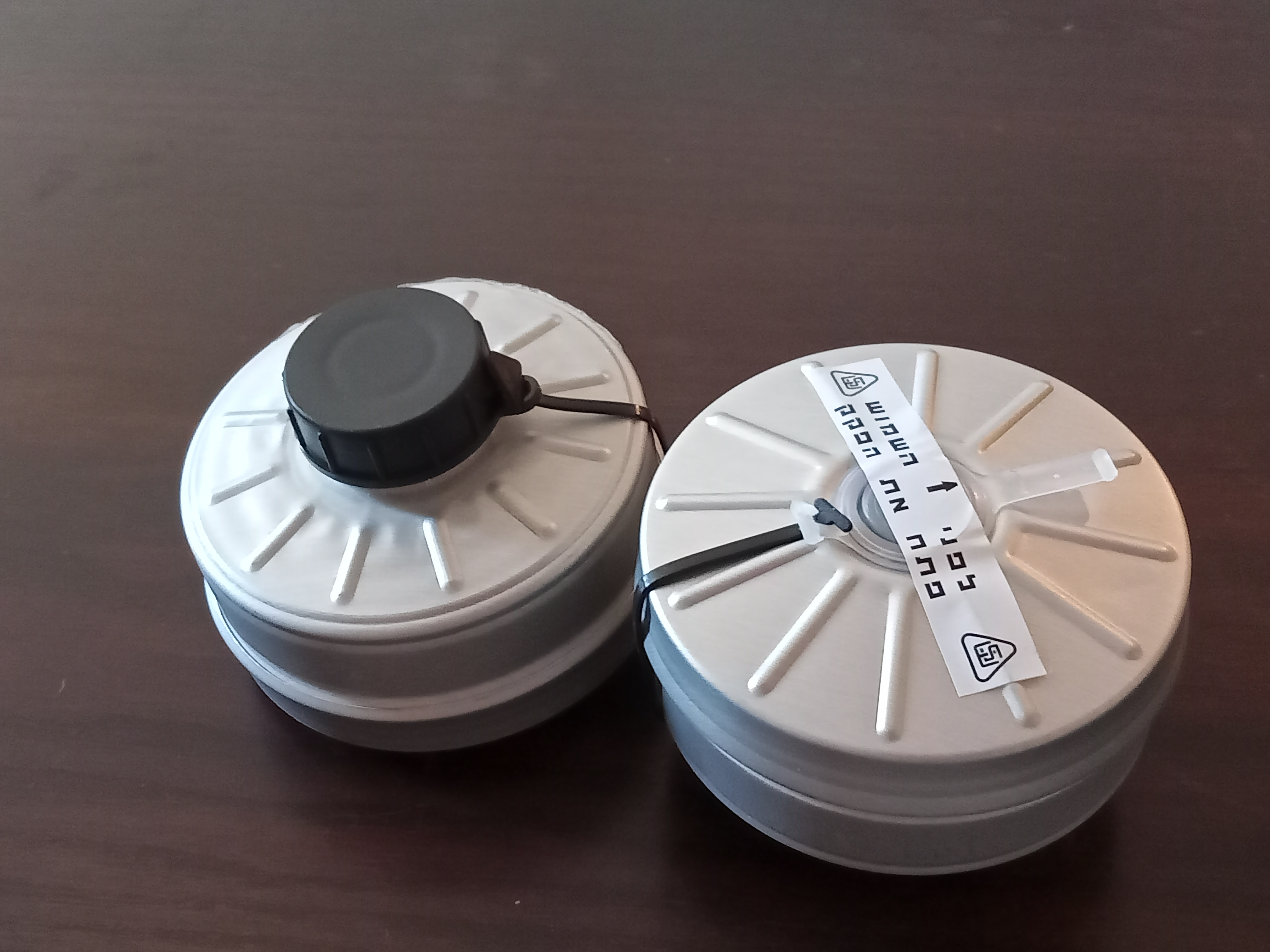

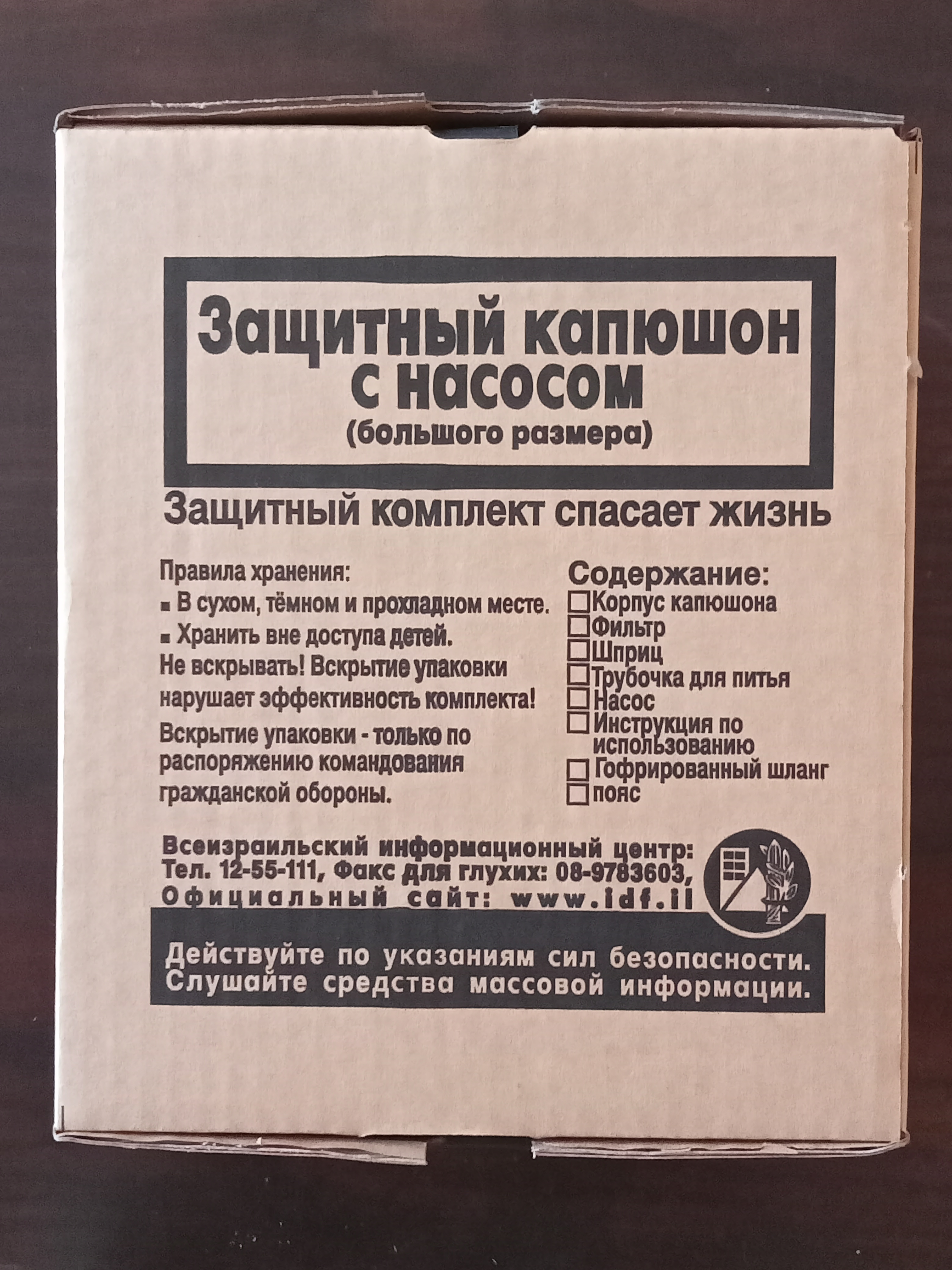

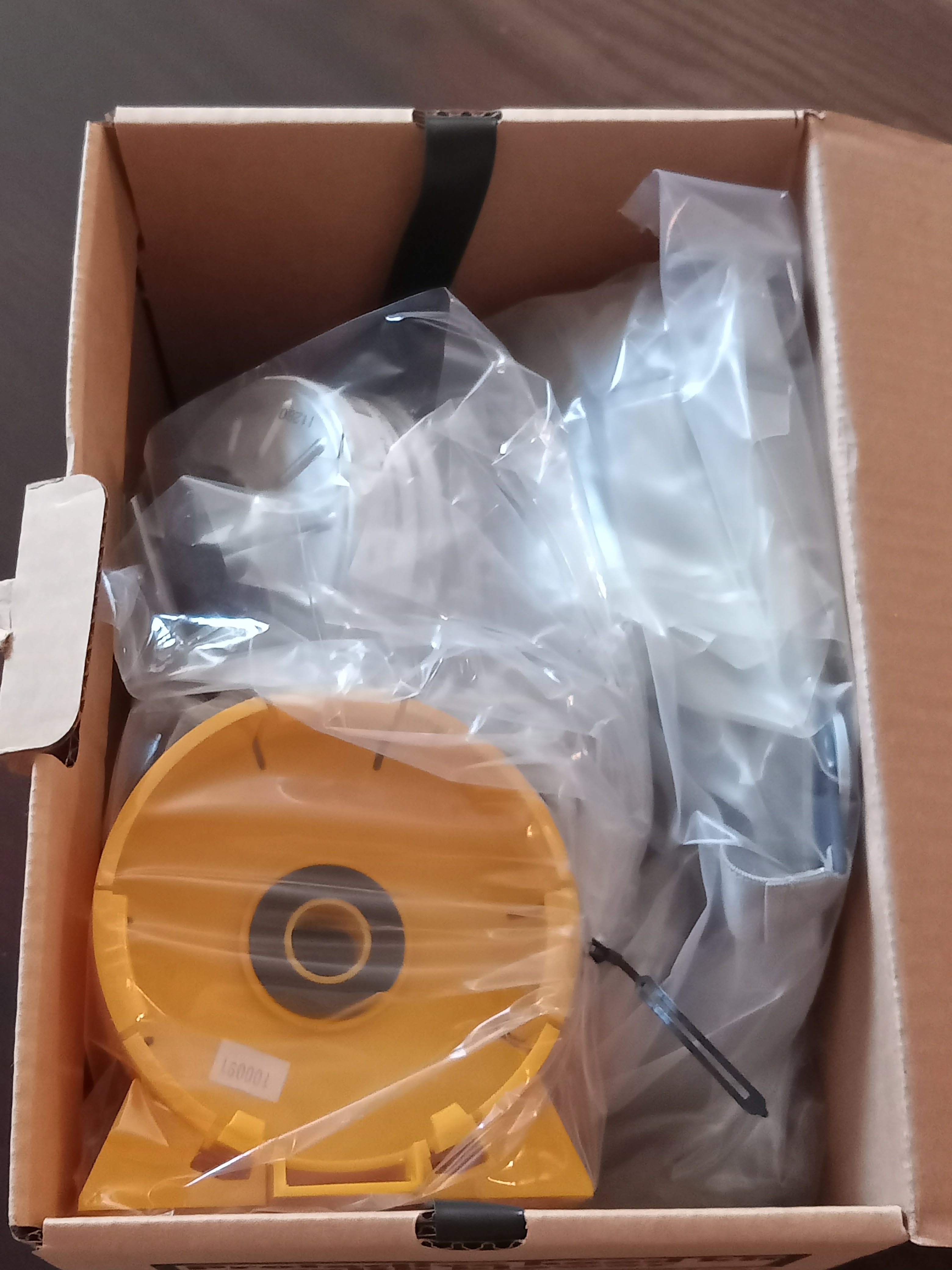

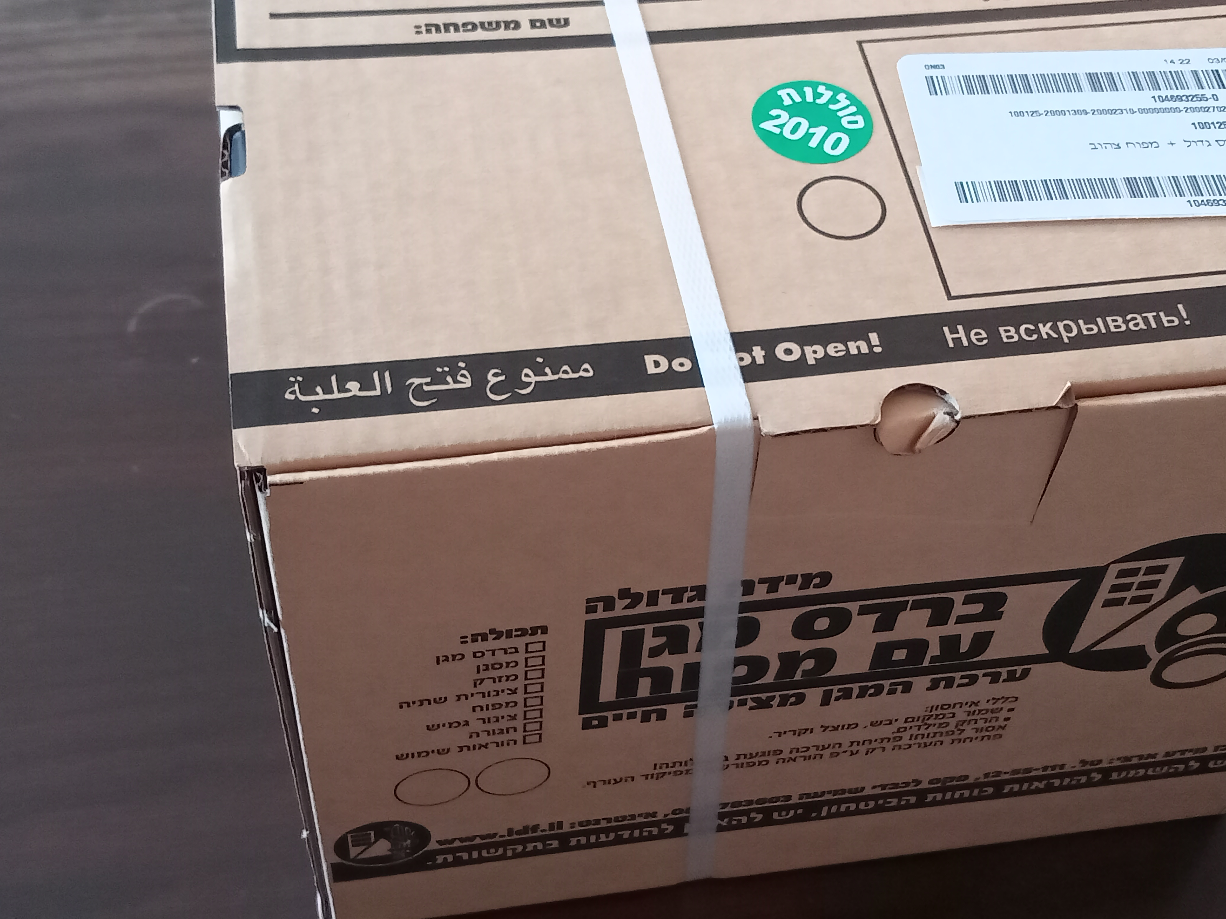

Достался мне израильский гражданский противогаз для взрослых. Выдавали людям в 2011 году по случаю очередного обострения.
Срок хранения - 10 лет - уже прошёл, можно разбирать. Занятная штука:

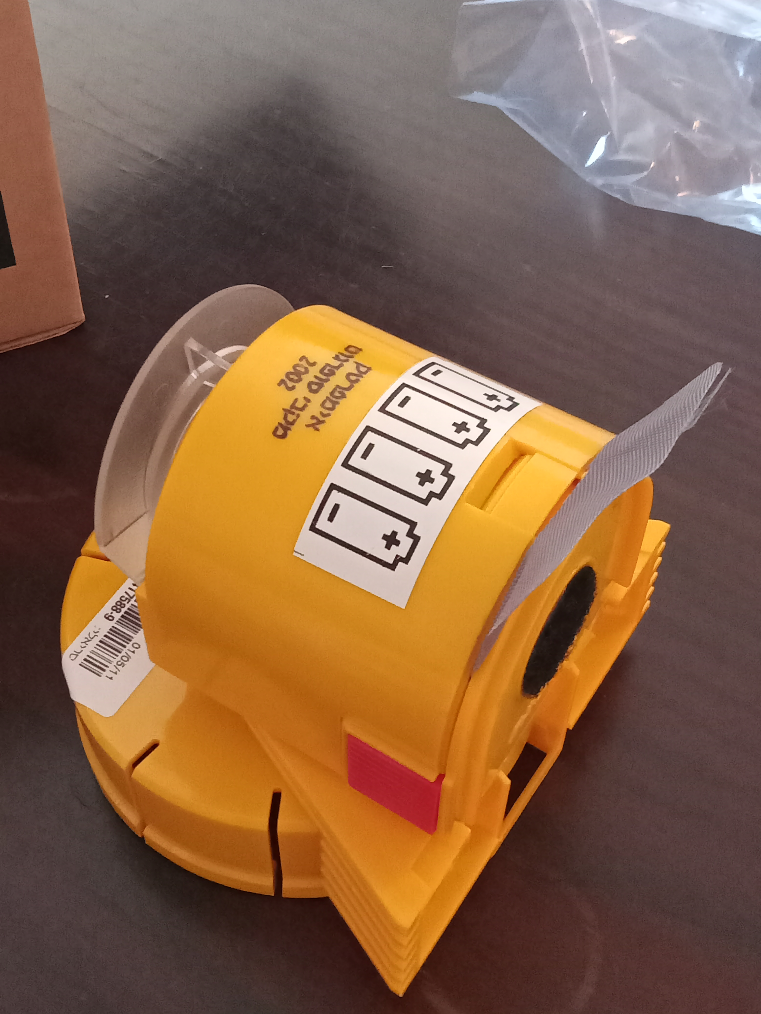

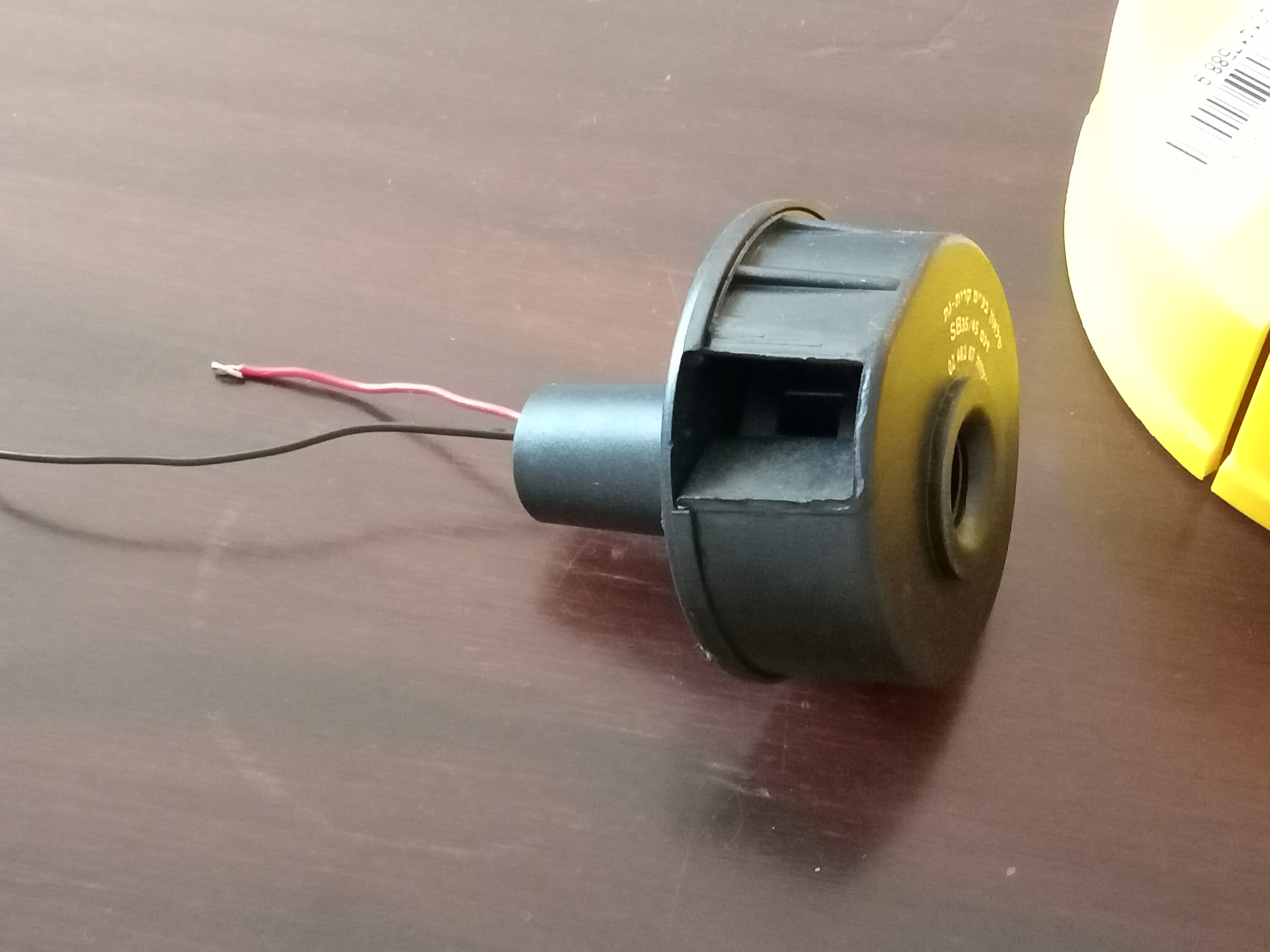

Открываем:
Это насос, питание - 4 литиевых батарейки формата 123, на 3в.
Внутри центробежный вентилятор:

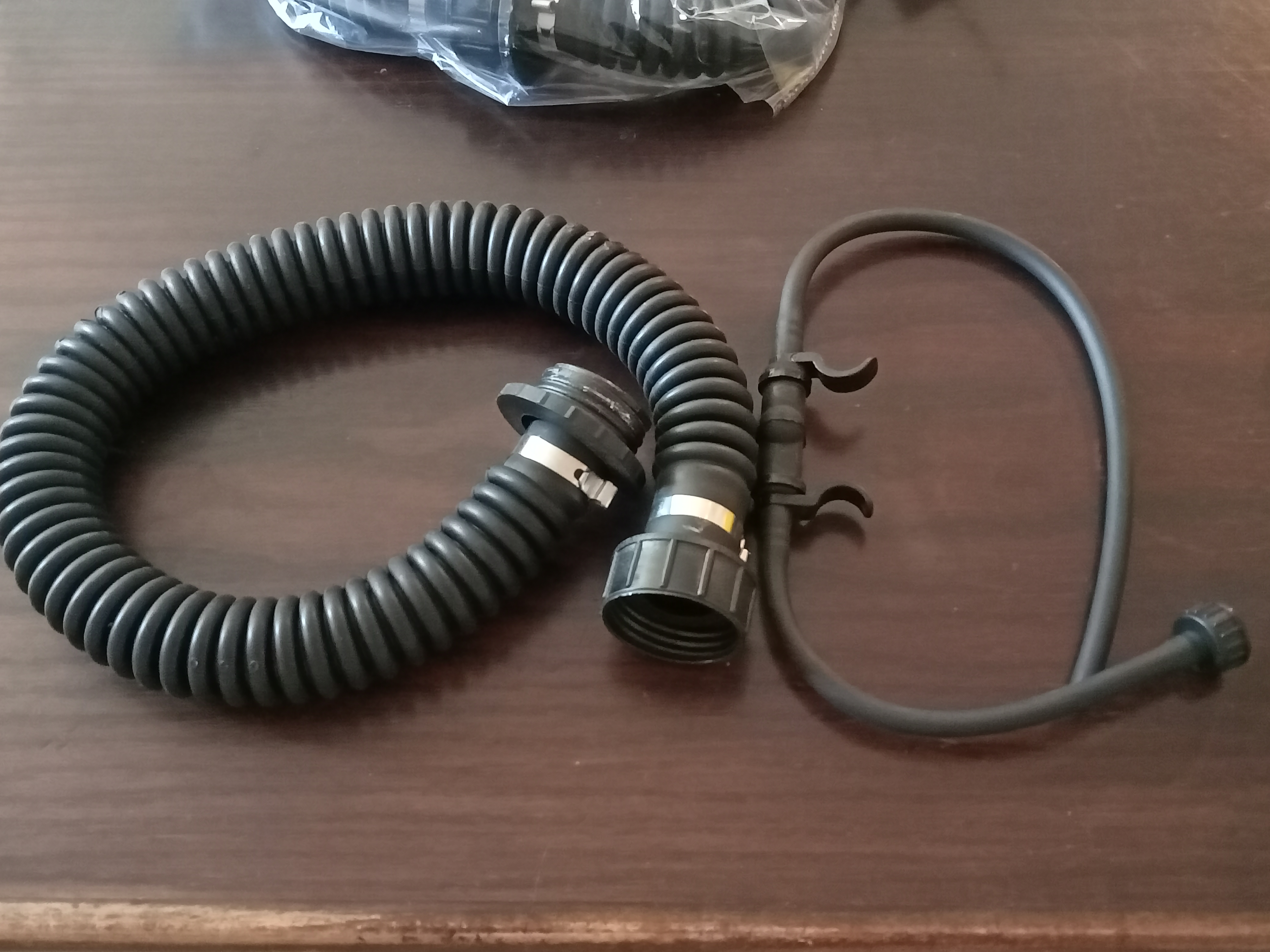

PostPosted: 24 Sep 2022 18:18
Posts: 1745
Затем более привычные вещи: гофрированный шланг, трубка для питья, небольшая коробка.

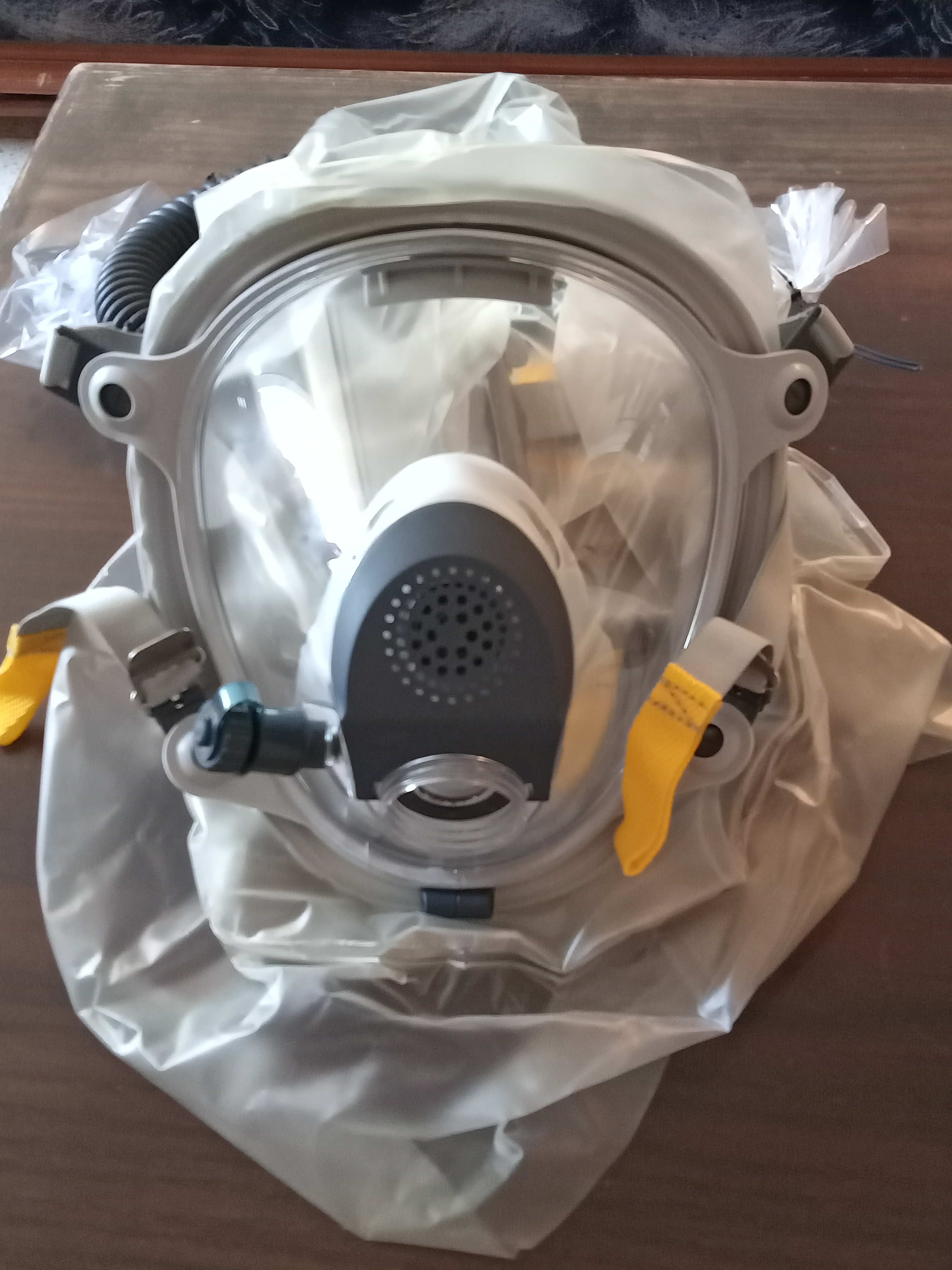

 Post subject: Re: Противогаз
PostPosted: 24 Sep 2022 18:22
Posts: 1745

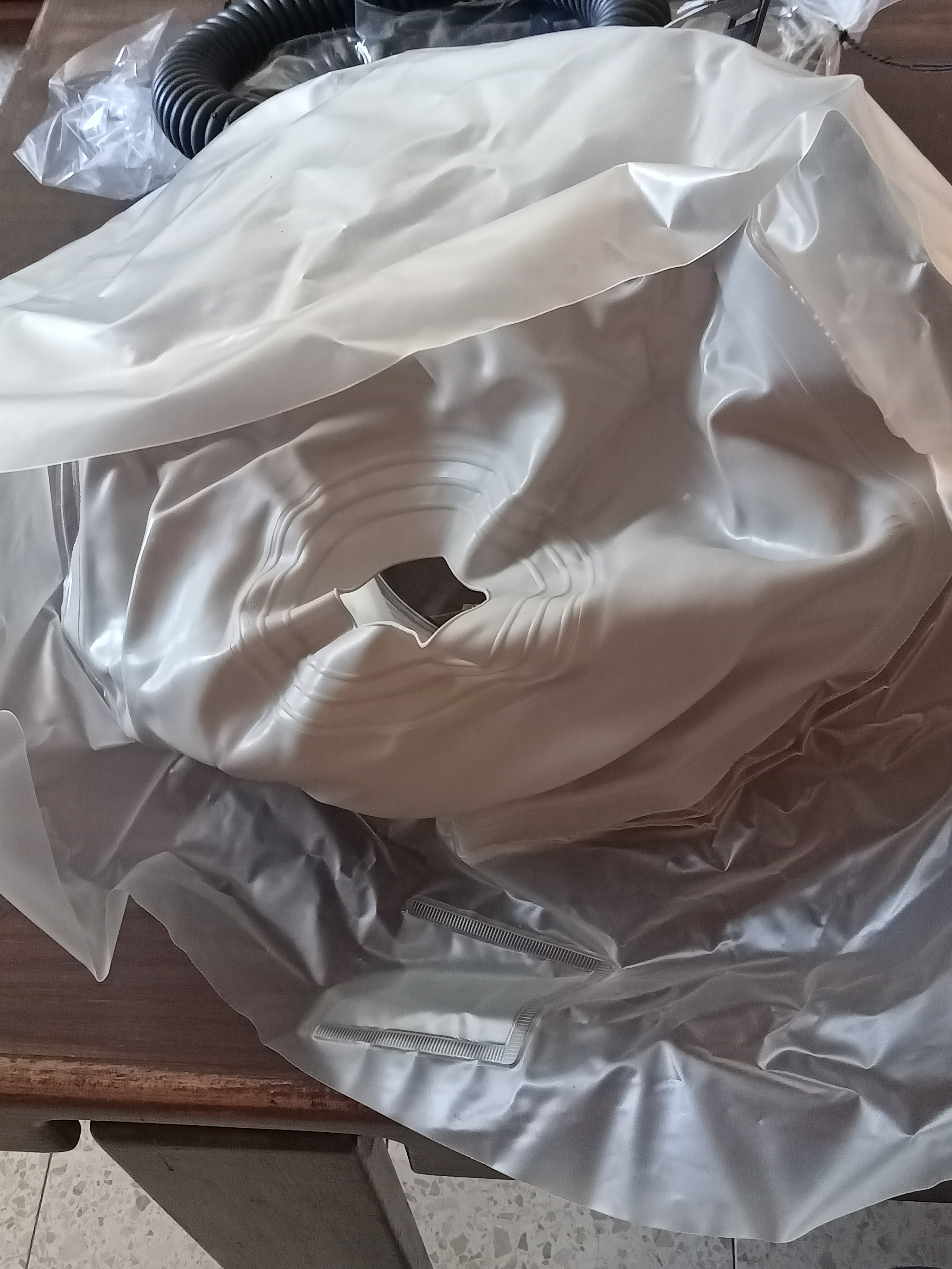

Маска отличается сильно:
Герметизация - манжета на шее:

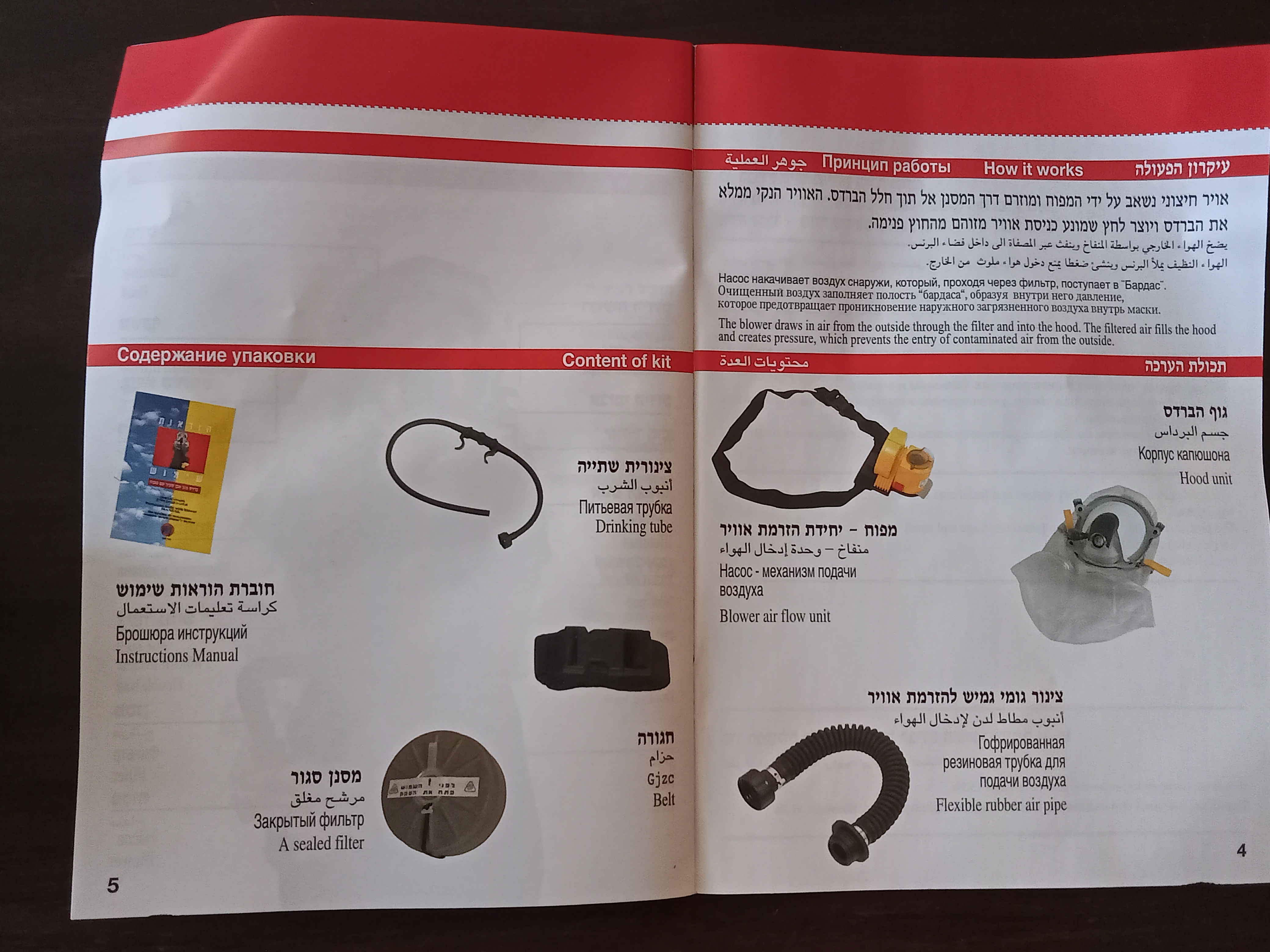

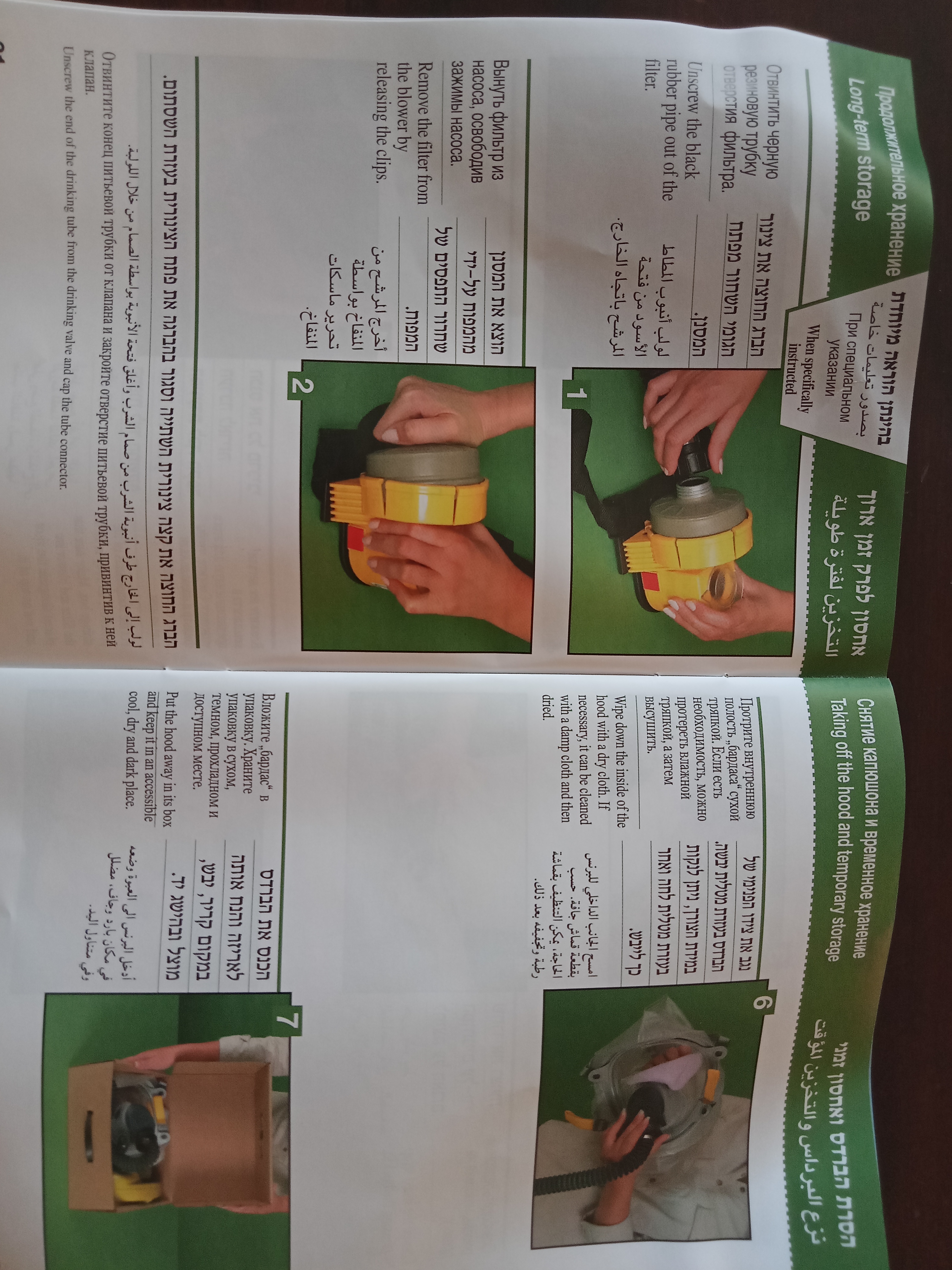

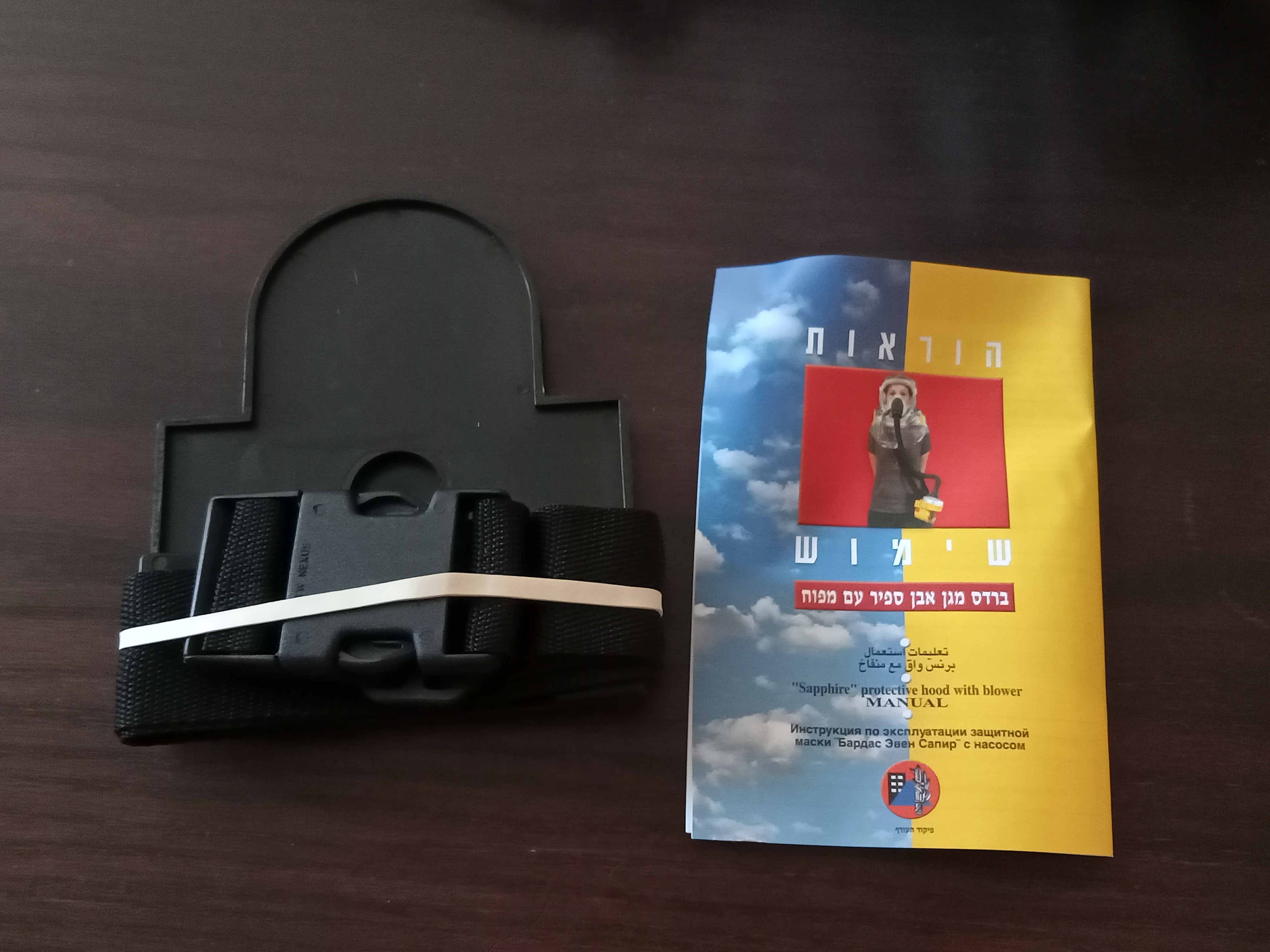

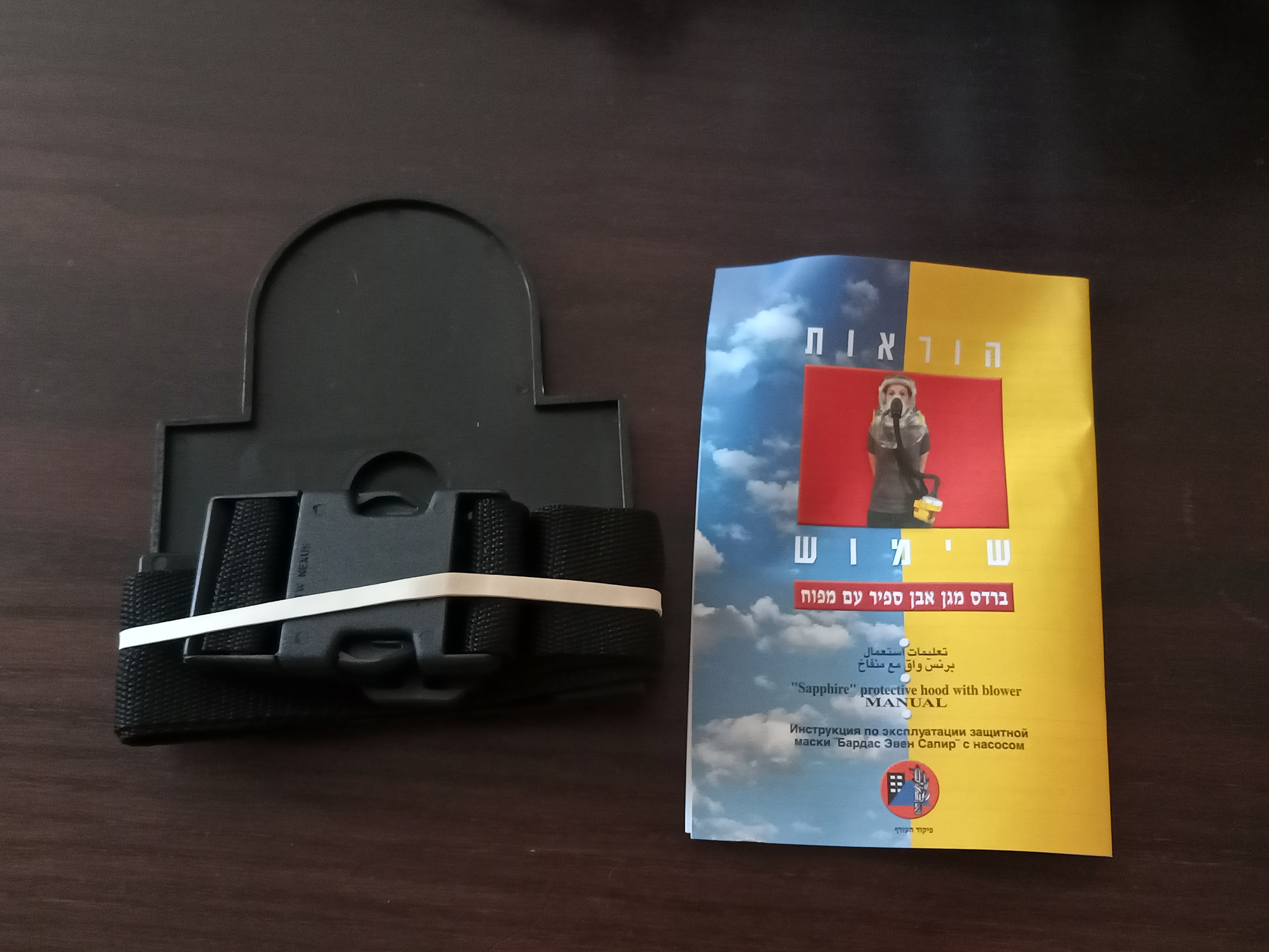

И, конечно, ремень для переноски и инструкция - 40 страниц!

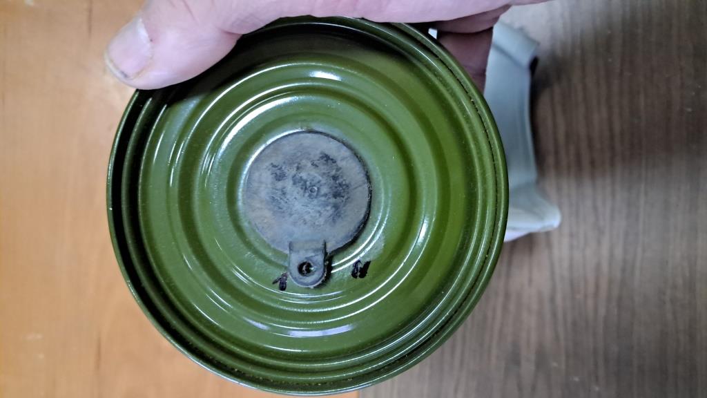

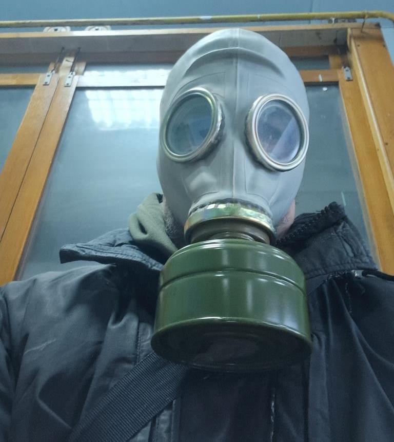

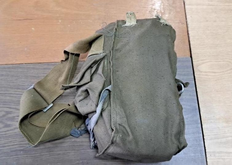

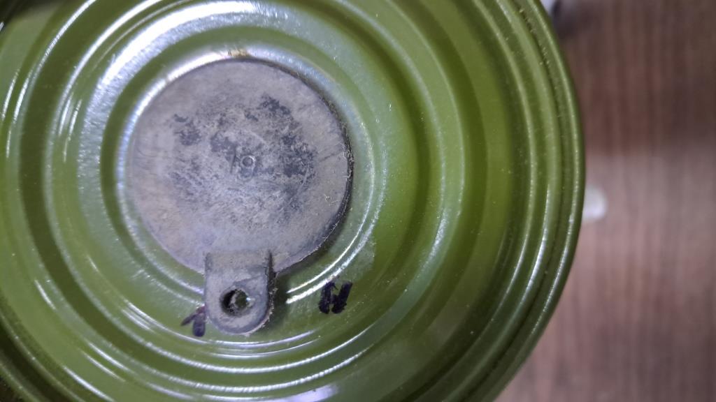

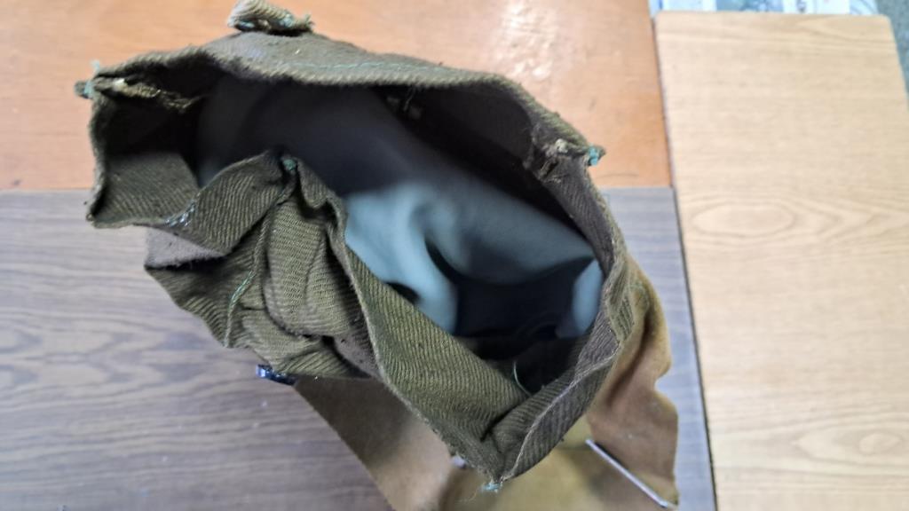

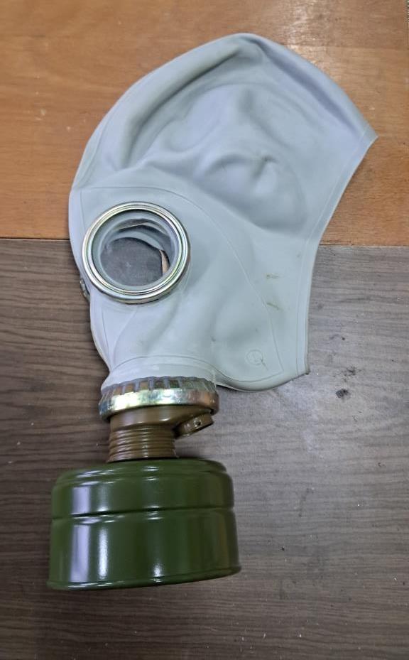

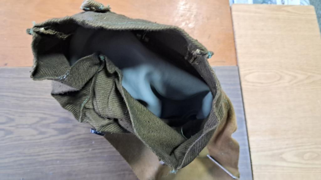

Нашел в лаборатории старый противогаз - через полгода после начала работы в этой комнате. Он был спрятан на полочке, но недалеко.
С самого начала я начал перебирать вещи и убирать в комнате, потом - появилось много работы и я перестал "разгребать", что тут есть. Тем более, что большинство вещей - откровенный хлам (старые рН-метры, два телефона с диском, более 5 торсионных полей весов).
Примерил противогаз - подошел. Коробка - була закрыта пробкой (т.е., есть надежда, что сорбент живой). Повесил сумку с противогазом в удобном месте - может пригодиться.

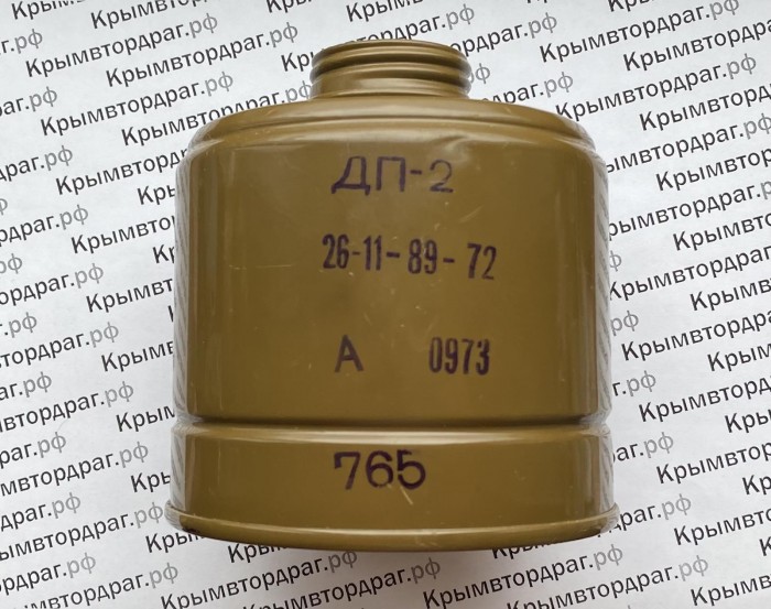

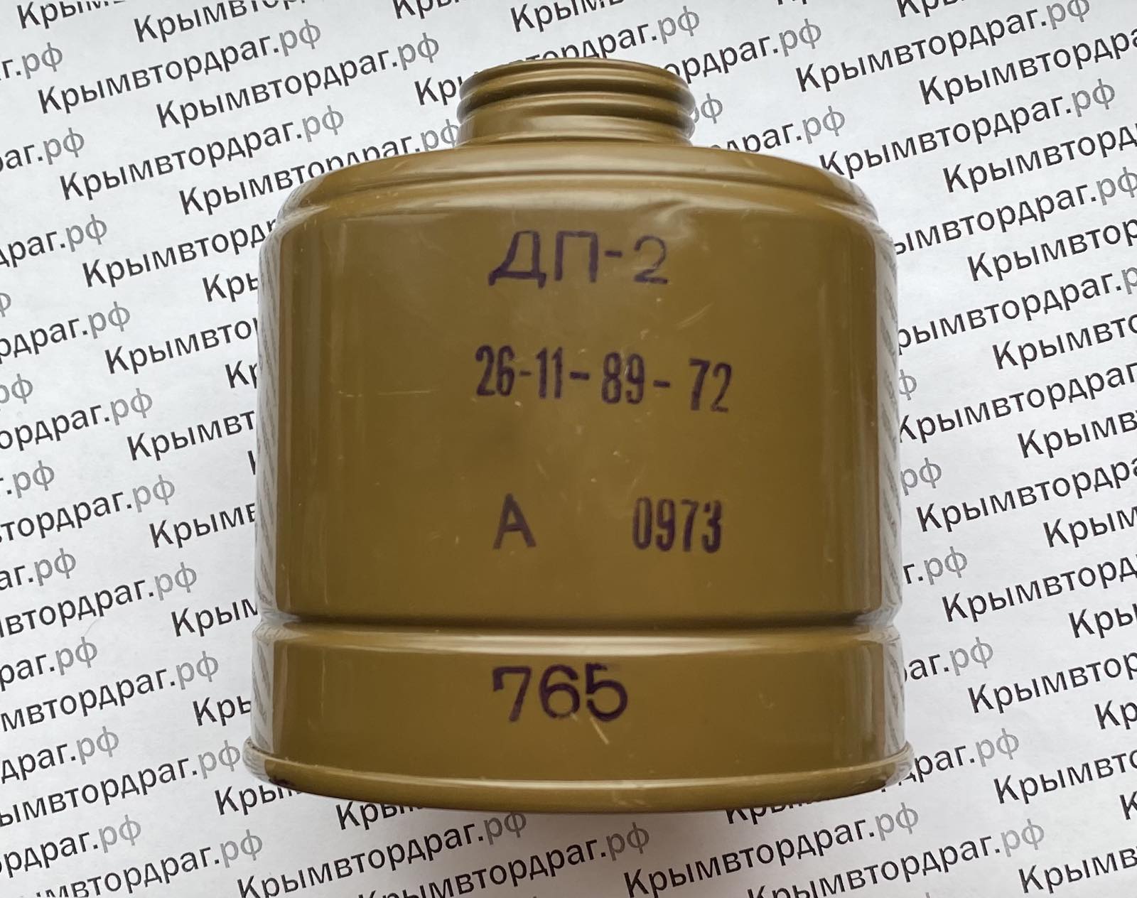

Довольно интересный фильтр ДП-2, применяется от угарного газа. Но так как там содержится палладий, его очень любят драгметальщики и аффинажники.
