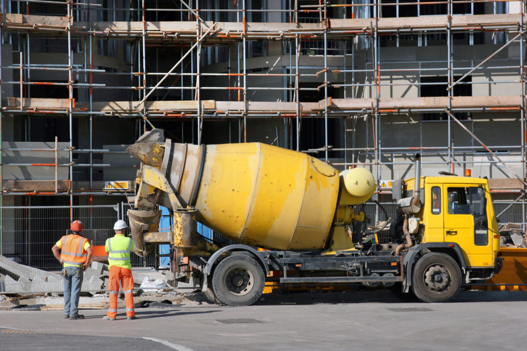

Что такое цемент и бетон?
- Добавлено немного театральных эффектов, вроде попытки заняться подводным плаванием в бетоне, но основы описаны верно.
После воды цемент - второй по массе материал, который производят люди (500 кг на одного жителя в год, что хватит на 2м3 бетона). Бетон - римское изобретение, секрет которого был надолго забыт с падением Римской империи. Только около 1400 г в одном из монастырей Швейцарии нашли старую книгу с рецептом, что и послужило началом для экспериментов мастеров, конечным результатом которых стал современный портландцемент.
С современной точки зрения древнеримский бетон - совсем не идеал. При потребности сейчас можно изготовить гораздо более прочный и не менее долговечный бетон, проблема в том, что это экономически не оправдано.
Оказалось, что римский бетон гораздо хуже перемешан (гомогенизирован), чем современный. Это привело к неожиданному эффекту "самозалечивания" бетона. В массе бетона остались участки, состоящие из не перемешанной извести. Когда бетон трескается, внутрь попадает вода и углекислый газ. В результате известь реагирует и из трещин выступает карбонат кальция (известняк), который эти трещины заполняет, восстанавливая монолитность бетона.
Интересный факт: обычно для начала застывания бетона требуется 4 часа. Другой факт - жидкий бетон перевозят специальными автомобилями (автобетоносмеситель - "бетоновоз").
File comment: concrete mixer truck
Вопрос: что будет, если машина застрянет в пробке или сломается? Застывание бетона в смесителе - большая проблема. Оказывается, чтобы этого не случилось на Западе водители берут в дорогу несколько 2-л бутылок Cola. Напиток содержит сахар, который замедляет твердение бетона.
