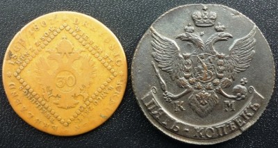

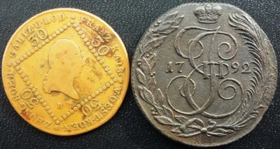

Сегодня сделал фотографии. Получились они хорошо. Цвет передан без искажения.
Правая монета была почищена так сказать "до голой меди", что вообще - то у крутых нумизматов не приветствуется, но я к ним не отношусь. Патина легла ровно за 8 или 9 месяцев, точно не помню. Здесь химический процесс я представляю.
Левая монета - 30 крейцеров, 1807 г. Австрия, медь. Эта монета у меня не менее 20 лет и всё время хранилась в деревянной коробке, вместе с другими монетами. В то время она была более тёмная, но не чёрная. Чистке не подвергалась. То, что она медная, сомнений нет. Я понимаю, что чистых веществ в природе не существует, тем более монетной меди. Но по каталогам она медная. Вот одна из ссылок.
http://www.numizmatik.ru/shopcoins/mone ... 64_m1.html
Говорят, что кабинетная патина может иметь и различные оттенки коричневого цвета. Но в моей коллекции таких монет нет.
Что же произошло с данной монетой?
Может быть не стоит исключать воздействие продуктов жизнедеятельности тех бактерий, которые живут в древесине?
С уважением.

Бактерии тут не при чем. Монета явно из медного сплава (латунь или бронза). Патина, видимо, результат окисления меди на сухом воздухе.
