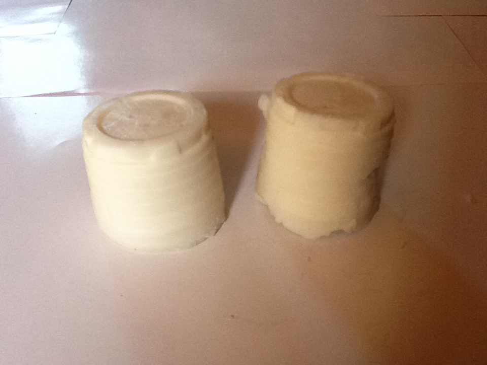

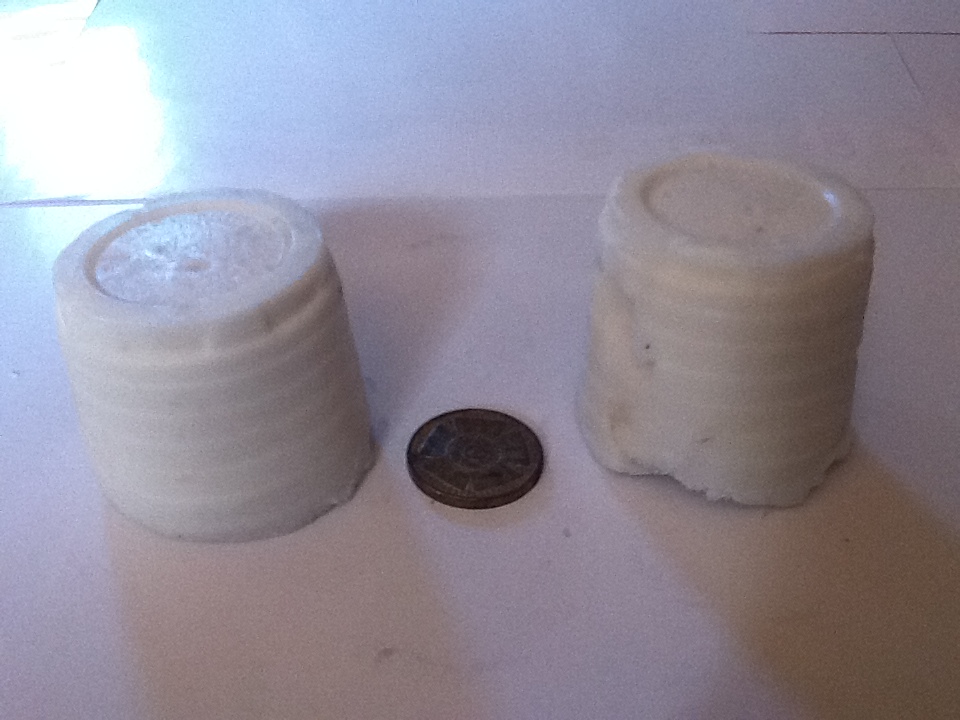

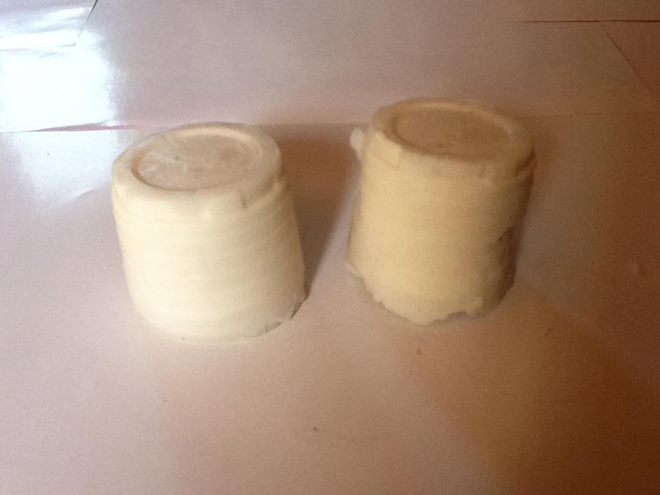

Вчера попытался сделать мыло по вашему рецепту Фламель, все вещества из граммов перевёл в граммы, и ещё ароматизатора добавил (лаванда). Налил в ковшик подсолнечного масла, потом влил в него только что приготовленный раствор гидроксида натрия. Смесь грелась, но как-то слабовато, поэтому я время от времени нагревал её на газовой плите. Через два с половиной часа (ещё пол часа брал для запаса, (чтоб однозначно полностью прореагировало)) потом перелил в пластиковые стаканчики (см фото 2) и думал, что к утру оно затвердеет, а утром та же картина (получилось скорей жидкое мыло с избытком подсолнечного масла). Что я сделал не так?
Вот что получилось. Знакомая говорила, что хорошее мыло должно поспевать 3 недели. И вот, теория оказалась правдой. Мыло стояло в жидком виде около 10-15 дней, после слегка затвердело, и я слил с него масло (которое всплыло над поверхностью мыла), и убрал в ящик. Сегодня я его достал и увидел что мыло совсем твердое, я сломал пластиковые стаканчики и извлек его, на ощупь как заводское, отлично мылится, запах лаванды не ослаб (я немного с ним переборщил когда добавлял его в еще жидкую смесь масла, гидроксида натрия и воды, поэтому было бы очень к стати ослабление запаха, но увы…). Вот фото, этим мылом можно мыть руки без всякой опаски, или сначала фенолфталеином проверить? У меня пока нет, но в ближайшее время может и будет, (недели через 2-3).

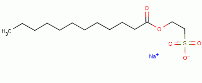

По заявленному составу, в синтетическом твердом мыле Дав основной компонент лаурилизотионат натрия:
