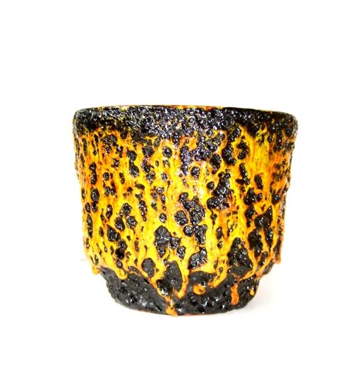

 Post subject: Что добавить в глазурь для керамики для эффекта кратеров?
PostPosted: 25 Jul 2017 08:52
Joined: 25 Jul 2017 08:13
Posts: 2
Занимаюсь производством керамических изделий. Увидела как-то фотографии зарубежных глазурей, которые называются "fat lava" - некоторое подобие вулканических поверхностей, очень красивые неровности. Может быть, вы посоветуете, что можно добавить в глазурь для получения такого эффекта? Обычно обжигаю при 1000-1200 градусов. Стандартный состав глазурей - порошок из стекла и оксидов металлов. Время обжига - 7часов др максимальной температуры с выдержкой 10-20 мин, потом медленно остывает в печи. Посоветуйте какие-нибудь варианты, пожалуйста! А я проведу серию экспериментов:)
File comment: Пример глазури

 Post subject: Re: Что добавить в глазурь для керамики для эффекта кратеров
PostPosted: 25 Jul 2017 09:51
https://web.archive.org/web/20070624013 ... rticle.htm
статья из журнала с описанием и рецептурой (на данный момент из интернета удалена, поэтому воспользовался интернет-архивом от 24 июня 2007)
на случай неудачи в доступе, дублирую рецептуры, но без фоток
GLAZE RECIPES:
Crater Underglaze
(Cone 08–04)
Borax (powder) .................................. 5%
Talc ................................................... 15
Frit 3269 ............................................ 25
EPK (Edgar Plastic Kaolin) .................... 15
Kentucky Ball Clay (OM 4) .................. 15
Silica (Flint) ......................................... 25
100%
Add: Silicon Carbide (100 mesh) ......... 2%
Bright Yellow
(Cone 06)
Gerstley Borate .................................. 6%
Frit 3195 ............................................ 10
Frit 5301 ............................................ 70
EPK (Edgar Plastic Kaolin) .................... 7
Silica (Flint) ......................................... 7
100%
Add: Stain 41545 ............................... 8%
Top Crater Glaze
(Cone 08–04)
Frit 3134 ......................................... 52.1%
EPK (Edgar Plastic Kaolin) ................. 11.1
Silica (Flint) ...................................... 36.8
100.0%
Red Luster
(Cone 05)
Cryolite ........................................... 6.0%
Lithium Carbonate .......................... 3.0
Soda Ash ........................................ 3.0
Frit 2369 ......................................... 58.0
Frit 5301 ......................................... 12.0
EPK (Edgar Plastic Kaolin) ................. 8.0
Silica (Flint) ...................................... 10.0
100.0%
Add: Copper Carbonate .................. 1.5%
Cool kiln down to 1320°F (716°C), then reduce
the kiln until it is dark.
Ruby Luster
(Cone 06)
Lithium Carbonate ............................. 7%
Nepheline Syenite ............................... 8
Frit 3269 ............................................ 50
Frit 3278 ............................................ 17
EPK (Edgar Plastic Kaolin) .................... 8
Silica (Flint) ......................................... 10
100%
Add: Borax ......................................... 5%
Copper Carbonate ..................... 3%
ещё можно посмотреть вот эту книгу:
33triedtrueglazes.pdf [1.21 MiB]
Downloaded 788 times
там есть вариация на эту тему

PostPosted: 26 Jul 2017 20:28
Posts: 2376
Неоднородные глазури это не столько состав, сколько технология. Вот, посмотрите что делает Лассе наш Остман:
http://www.stoneware.net/stoneware/engl ... sketta.htm
Он составы сильно не скрывает, но повторивших что-то не видно. Да и попробуй воспроизведи состав, где половина- "фритта № ХХХХ" или какая- то конкретная глина или шпат, нам недоступные..
В общем, я бы взял красный кирпич, потолок и обжёг посильнее (типа 1200), чтобы побурел и слегка оплавился. Затем смешал крупинки с жёлтой или т.п. легкоплавкой глазурью и клеем типа бустилата и нанёс кистью. Затем обжёг- максимально быстро.. Возможно, получится. ("я бы" в этом тексте значит, что я пробовал подобные технологии - с успехом.)

В принципе воспроизвести возможно, если есть где и чем (условия приближенные к лабораторно-заводским). Та же фритта #3195 это лишь стандартизированная смесь с точными параметрами плавления и поведения на черепке https://digitalfire.com/4sight/material ... 5_356.html
Потому они и указаны в приведённых составах, что данная публикация рассчитана на воспроизведение и дальнейшую модификацию читателями.
