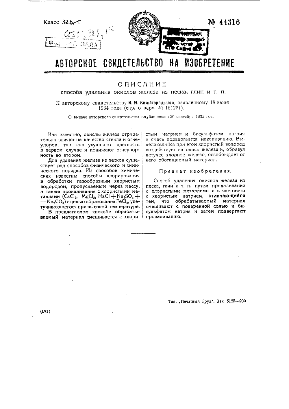

 Post subject: Способ удаления окислов железа из глины
PostPosted: 24 Apr 2019 11:17
Joined: 24 Apr 2019 11:13
Приветствую всех!
Нужен химический способ удаления окислов железа из глины. Нашел патент аж 1934 г) Но в нём, не указываются пропорции и температура прокалывания.

 Post subject: Re: Способ удаления окислов железа из глины
PostPosted: 24 Apr 2019 15:49
Martis wrote:
Приветствую всех!
Нужен химический способ удаления окислов железа из глины...
Представленный вами патент нынче считается неоправданно энергоёмким, поэтому сейчас так очищать глину никто не будет. (Ну, разве что в лабораторных масштабах...).
Да и какая это глина после прокаливания? Так... смесь окислов кремния-алюминия, уже вовсе не обладающая свойствами глины.
Человечество давно нашло выход из ВАШЕЙ проблемы. А именно: коли нужна маложелезистая глина -- то и ищется таковая. Благо, залежей каолина на нашей планете ещё предостаточно.
 Post subject: Re: Вопросы по Химии и Технологии
PostPosted: 24 Apr 2019 16:05
Posts: 13599
Можно попробовать смешать с хлоридом аммония и нагреть до полного улетучивания последнего.

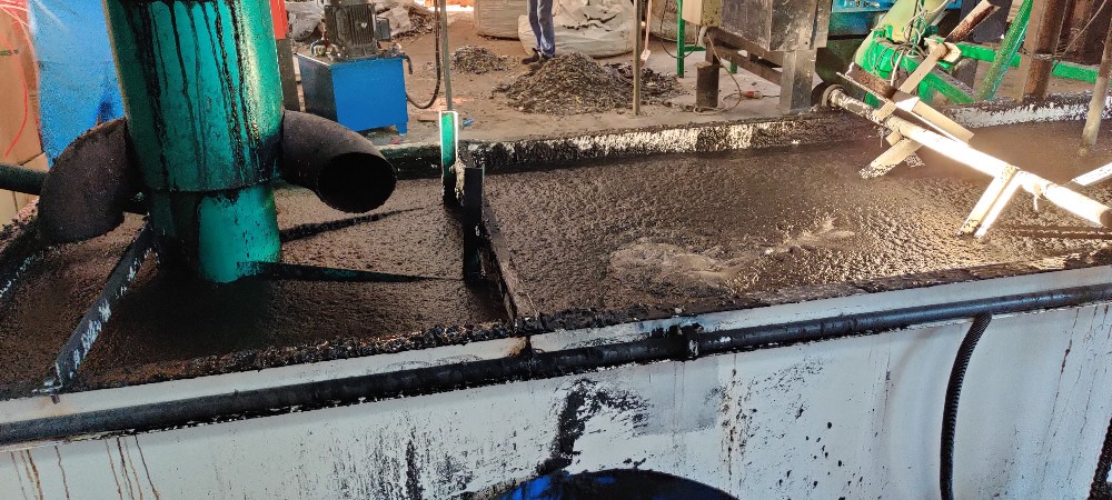

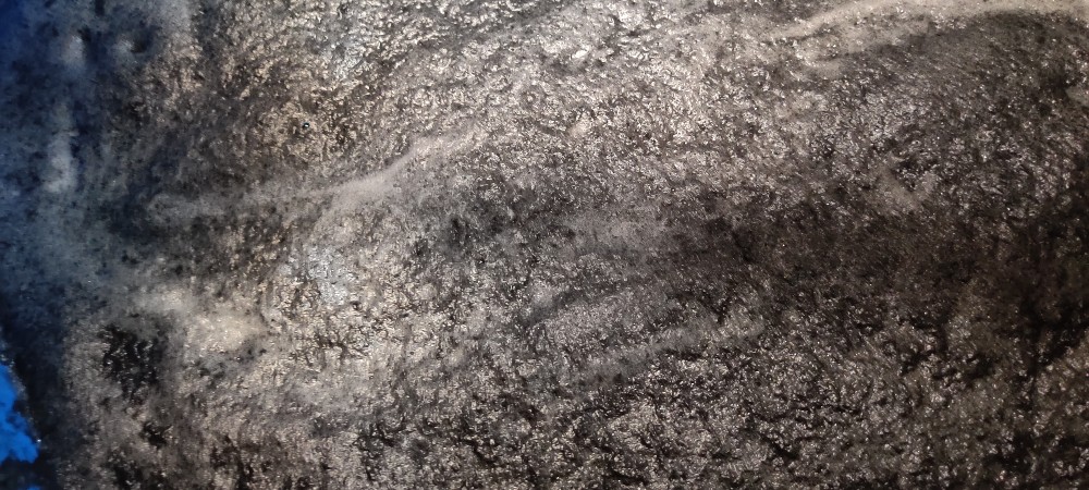

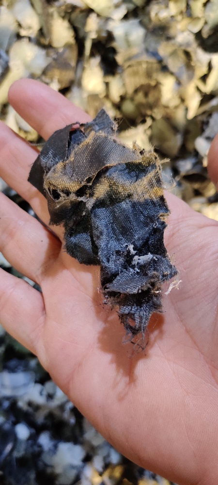

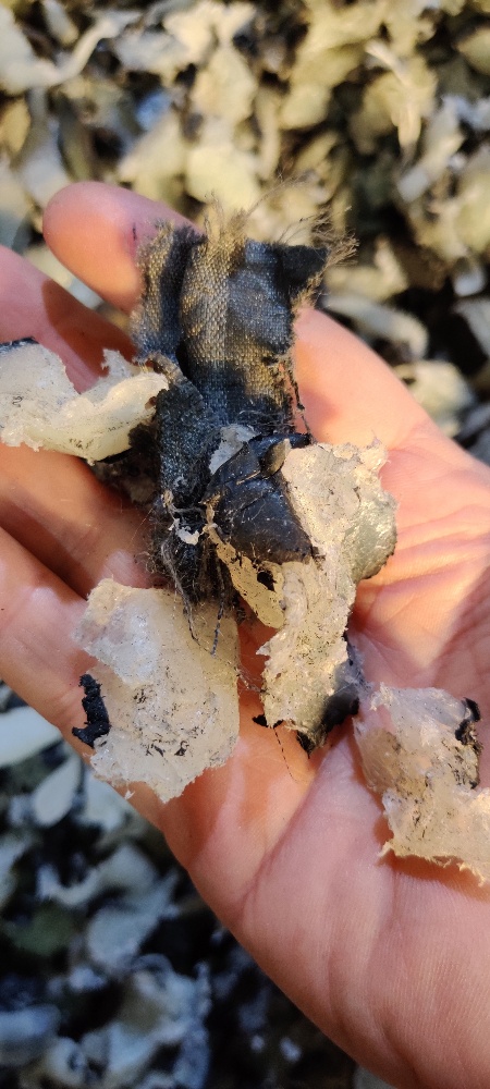

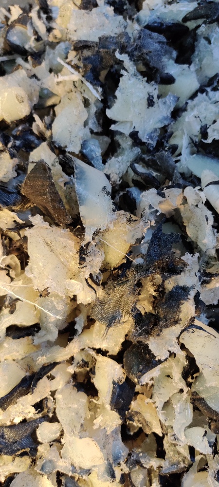

 Post subject: Помогите победить пену!
PostPosted: 06 Jan 2020 16:09
Joined: 06 Jan 2020 15:53
Добрый день,
Нужен совет как изничтожить пену.
При мойке сшитого полиэтилена образуется огромное колличество пены. На сколько мы поняли сам полиэтилен никак не взаимодействует с водой, но вот на поверхности есть какая то тряпка/бумага которая создаёт эту проблему.
То ли клей там , то ли ещё что-то.
Очень надо найти рецепт.
Спасибо
PostPosted: 06 Jan 2020 18:24
Posts: 69174
У вас - не совсем пена. Пена - вода + пузырьки воздуха, стабилизированные ПАВ. Т.е. - жидкость + газ. При необходимости пену подавляют специальными пеногасителями: газ уходит, жидкость остается.
У вас - пульпа из всплывших волокон бумаги, ткани или что там еще? По видимому, она удерживает воздух. При разрушении этой штуки твердая грязь никуда не денется.
Возможно, ее удастся снимать с поверхности механически - аналог процесса флотации.
