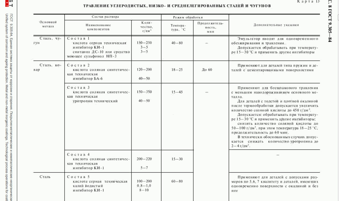

Если , это соли железа, то глина пойдет в народное хозяйство, а если соли кадмия, или ртути?
При травлении сырья используется соляная кислота, а для нейтрализации кислоты-известь. При выходе воды в канализацию мы пытаемся удерживать ПДК железа, хлоридов и pH.
Обычно используют для травления ок 10%-15% соляной кислоты. Скорее так и делают на предприятии, разбавляют, воду потом направляют в городскую канализацию. А разбавляют для того, что бы не погубить микроорганизмы в отстойниках. Но, платят за объемы сброшенной воды.
Обычно используют для травления ок 10%-15% соляной кислоты. Скорее так и делают на предприятии, разбавляют, воду потом направляют в городскую канализацию. А разбавляют для того, что бы не погубить микроорганизмы в отстойниках. Но, платят за объемы сброшенной воды.[/quote]
У нас в ваннах травления используется 18-21% кислоты (три ванны травления и 3 промывочные). За ними следует ванна известкования. На оцинковании 20% и тоже линия промывки.
