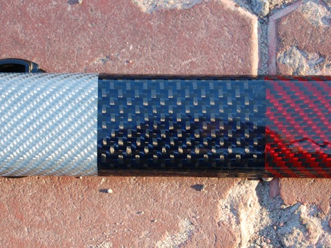

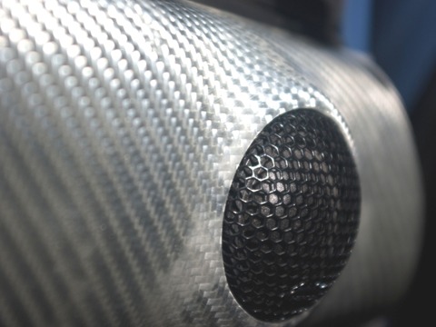

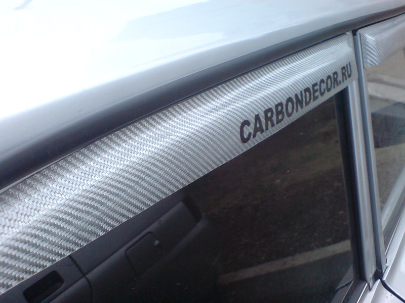

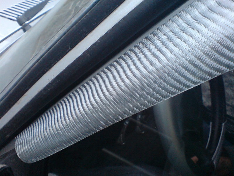

Нужно получить что то подобное.
Из толкового словаря
Углепластики (или карбон, карбонопластики, от «carbon», «carbone» — углерод) — полимерные композиционные материалы из переплетённых нитей углеродного волокна

Я работал с углепластиком и стеклопластиком авиационного назначения, там «уголь» только черный, каким он есть в исходном виде, другие цвета — это 100% крашенный материал для тюнинговых понтов.
Поэтому, судя по фото, вам нужно поступить также; т.е. взять, да покрасить в цвет «серебрянки» ткань для первого (декоративного) слоя.
Только есть важная особенность, — краска или пигмент должны быть наивысшего качества, буквально исключительный супер в степени пупер! Иначе ни блеска, ни четкой текстуры ткани не добиться.
Кроме того, краска должна сцепляться со стеклотканью не хуже смолы, одновременно иметь высокую адгезию и со смолой, иначе пластик через некоторое время начнет расслаиваться по декоративному слою. Подозреваю, что готовую краску с требуемым качеством найти будет нелегко.
Если краску не найдете, то сделать её самостоятельно можно так:
Купить пигмент.
Для цвета «серебряный металлик» нужна алюминиевая пудра с полированной поверхностью пластинок и размером частиц НЕболее ≈10 микрон. Та пудра, что известна в быту, к этому пигменту отношение не имеет и по сравнению с ним — мусор, отброс некачественной продукции.
Необходимая пудра используется для высококачественной полиграфии и спец. красок.
Например: http://www.eckart.ru/products.html
Для цвета, блестящего радужными переливами, нужен другой пигмент, вроде такого: http://www.witec.com.ua/pigments/print/ ... _in_print/
Связующим для пигмента должна быть та же смола, из которой будет делаться пластик.
В смоле, смешанной с отвердителем, диспергируется пигмент в количестве необходимом для полной укрывистости нитей ткани. Затем смола разводится легколетучим растворителем и полученной смесью пропитывается ткань.
После чего сушится до начала отвердения смолы (до частичной потери липкости). Пока ткань еще мягкая, податливая её укладывают в форму (матрицу) с нанесенным слоем свежей смолы или гелькоата (смотря какая технология пластика). Затем идет обычный процесс изготовления стеклопластика выбранным вами методом.
