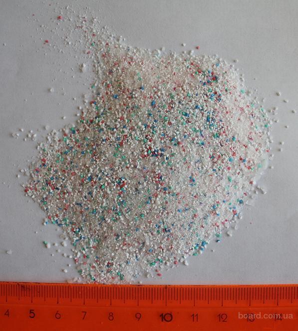

SKLYANKA wrote:
кстати, а что это за сине-зеленые кристаллы?
Это не кристаллы, а покрашенные гранулы. Бывают не только сине-зеленные, еще красные, желтые… Похожи на добавки в малых количествах, которые маркируют цветом, чтобы легче было проконтролировать равномерность смешения в порошке.
По другой версии — это раскрашенные пустышки из сульфата натрия, полифосфатов или соды для придания более привлекательного вида порошку, а также для создания иллюзии, что в порошок добавлены вещества с какими-то необычными свойствами.
Другими словами — это маркетинговая уловка.
