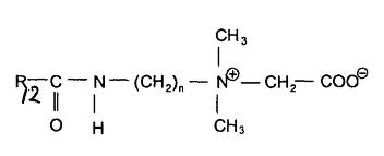

Вспомогательные ПАВ на основе жирных кислот, идентичных кокосовому маслу (скорее всего синтетических):
• кокамидопропилбетаин (амфотерный ПАВ);

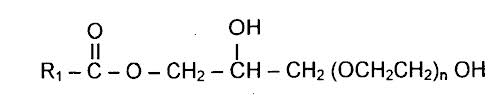

• ПЭГ глицерилкокоат (неионогенный ПАВ; ПЭГ эфир глицеридов жир. кислот);
