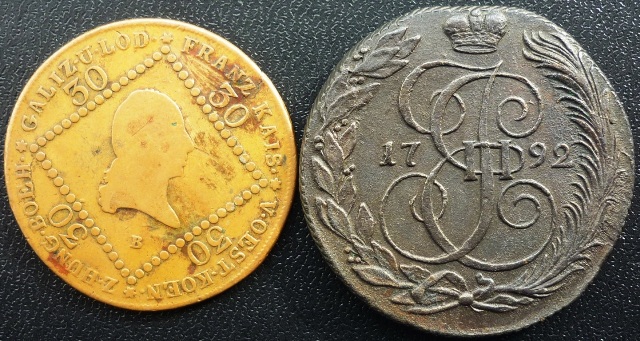

Друзья, я не силён в химии. Мои знания на уровне "четвёрки" средней школы и "тройки с минусом" сельскохозяйственного института, который я окончил ещё в 1982 г. Тем не менее, химию всегда любил и больших проблем при изучении не испытывал. Однако есть вопрос, на который я не могу найти ответ. Дело в том, что я недавно пристрастился к нумизматике. Коллекционирую старинные монеты России. Большинство медных монет имеет тёмный цвет, если они хранятся в специальных альбомах. Это понятно. Но если медная монета хранится в деревянной коробке и в сухом помещении 5-8-10 лет, она осветляется, приобретая желтоватый оттенок. Про такую монету говорят, что она имеет "кабинетную патину", что очень привлекательно. Подозреваю, что происходит это от деятельности группы бактерий, которые "кушают" целлюлозу, выделяя продукты жизнедеятельности.
Вопрос. Что происхлдит с медью? Что такое "кабинетная патина" с точки зрения химии? Как ускорить такой процесс в естественных или лабораторных условиях? Какова химическая формула того продукта, который образовался на медной монете?
Может быть подобные вопросы уже здесь звучали? Тогда, пожалуйста, дайте ссылку на источники.
Фотографии монет если нужны, то сделаю в ближайшее время.

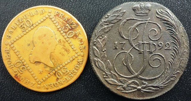

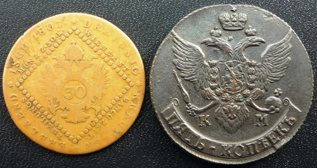

Сегодня сделал фотографии. Получились они хорошо. Цвет передан без искажения.
Правая монета была почищена так сказать "до голой меди", что вообще - то у крутых нумизматов не приветствуется, но я к ним не отношусь. Патина легла ровно за 8 или 9 месяцев, точно не помню. Здесь химический процесс я представляю.
Левая монета - 30 крейцеров, 1807 г. Австрия, медь. Эта монета у меня не менее 20 лет и всё время хранилась в деревянной коробке, вместе с другими монетами. В то время она была более тёмная, но не чёрная. Чистке не подвергалась. То, что она медная, сомнений нет. Я понимаю, что чистых веществ в природе не существует, тем более монетной меди. Но по каталогам она медная. Вот одна из ссылок.
http://www.numizmatik.ru/shopcoins/mone ... 64_m1.html
Говорят, что кабинетная патина может иметь и различные оттенки коричневого цвета. Но в моей коллекции таких монет нет.
Что же произошло с данной монетой?
Может быть не стоит исключать воздействие продуктов жизнедеятельности тех бактерий, которые живут в древесине?
С уважением.

Бактерии тут не при чем. Монета явно из медного сплава (латунь или бронза). Патина, видимо, результат окисления меди на сухом воздухе.
