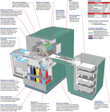

Всякий аппарат, который может напечатать достаточно качественную цветную картинку, вставляет в нее свои "отпечатки пальцев" - незаметно для глаза меняет некоторое количество пикселей, по которым специалист с лупой легко установит не только его модель, но и конкретный экземпляр.
Один мой коллега химию забросил, ушел в полиграфию - и когда стал работать на вот таком или похожем девайсе:
http://www.publish.ru/articles/4394732/ ... 41385.html
поставщики ему это показали и пальчиком погрозили - сам особо не шали и не давай в руки детям, которые попробуют пошалить.
