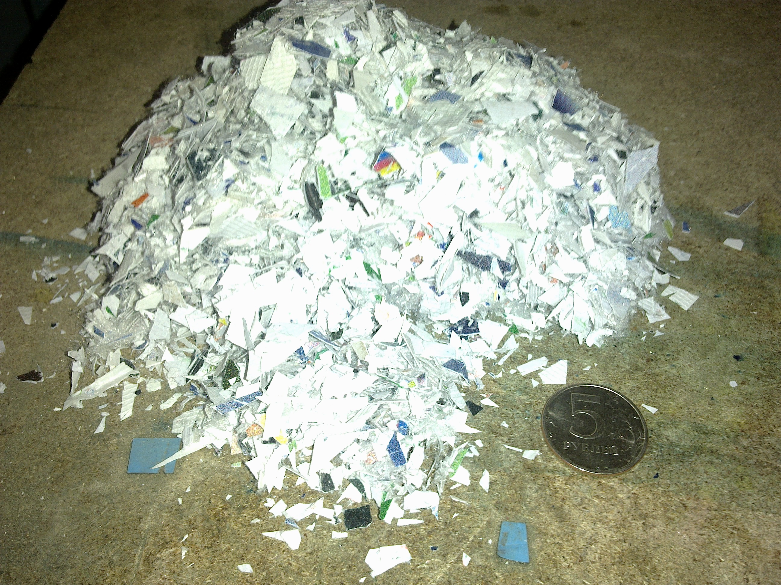

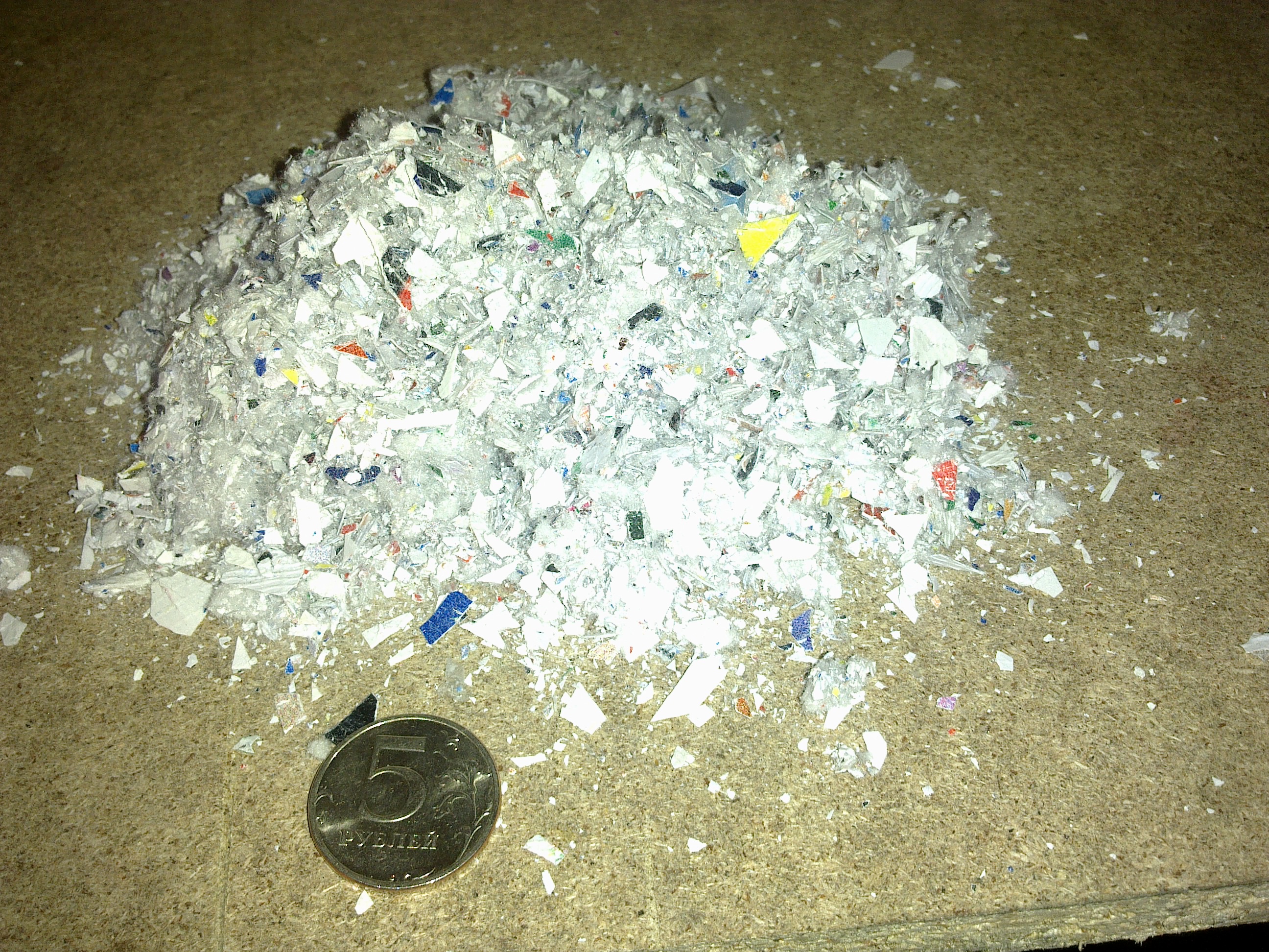

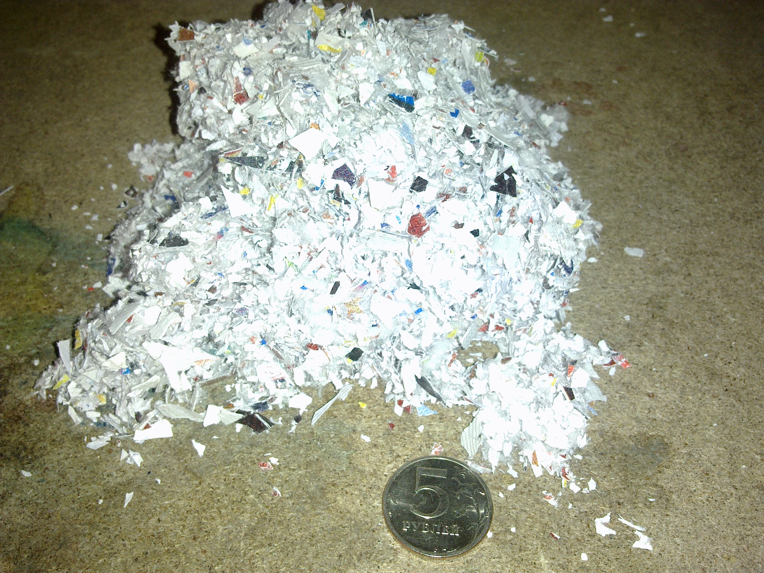

 Post subject: Re: Как разделить ПВХ и ПЭТФ?
PostPosted: 11 Jan 2012 21:27
Joined: 07 Jan 2012 12:32
Posts: 12
господа форумчане сорри за флуд....
помололи вот что получилось...как есть ....
извиняюсь за дизинформацию

аллилуйя свершилось....всем спасибо...все получилось....
первый этап пройден. разделение произошло именно так как нужно. пвх с легкостью отслаивается от пэт причем само...

не так не получится. потомучто кусочки не однородны...а многослойны.
на фото 3 помола...нам нужен первый...так как чем больше раз мололи..тем меньше по размеру получается ПЭТФ...то есть вообще получается вата, фильтровать сложно, первый помол самый крупный и в самый раз подходит для дальнейшего использования.
