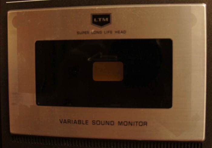

Здравствуйте уважаемые господа,
я по сути не химик, а радиолюбитель.
И вот восстанавливая одну старенькую магнитолу у которой облицовка кассетоприемника сделана из алюминия, после протирки ее спиртовой салфеткой для протирки экранов, она получила вот такой вид как вы видите на фото.
Края облицовки стали иметь как бы другой оттенок. Я не знаю, как это могло произойти с точки зрения химии. Полагаю, что я стер оксидную пленку или что? И вот теперь вопрос - можно ли сделать первозданный однородный вид этой детали, но чтобы надписи были сохранены. Ибо я понимаю, что полировать всю деталь конечно можно, но сотрутся надписи. Или может сделать пассивирование концентрированной азотной кислотой, или же просто ждать когда оксидная пленка сама образуется заново и тогда как еще можно деликатно ускорить процесс окисления?
Прошу ваших советов, мнений, помощи.
С уважением,
Борис

Борис44 wrote:
...И вот восстанавливая одну старенькую магнитолу у которой облицовка кассетоприемника сделана из алюминия, после протирки ее спиртовой салфеткой для протирки экранов, она получила вот такой вид как вы видите на фото.
Края облицовки стали иметь как бы другой оттенок. Я не знаю, как это могло произойти с точки зрения химии. Полагаю, что я стер оксидную пленку или что? И вот теперь вопрос - можно ли сделать первозданный однородный вид этой детали, но чтобы надписи были сохранены. Ибо я понимаю, что полировать всю деталь конечно можно, но сотрутся надписи. Или может сделать пассивирование концентрированной соляной кислотой, или же просто ждать когда оксидная пленка сама образуется заново и тогда как еще можно деликатно ускорить процесс окисления?
С уважением,Борис
Не переживайте, оксидная плёнка никуда с вашего алюминия не делась :) Но вот почему так потемнела - вопрос. Предварительные версии: "спиртовая салфетка" содержала немного кислоты/ щёлочи/ соли меди...; следы грязи либо красителя самой салфетки сорбировались поверхностной оксидной плёнкой. Определённые выводы сделать трудно, т.к. информации маловато, да и фото не очень... (Вот если бы чёткое макро-фото на границе колора - чтоб рассмотреть получше).
Конц. соляную не вздумайте - велика вероятность загубить деталь. Лучше попробуйте-ка для начала 10-30% перекись водорода. Но осторожно: буквы не трогать, квецать смоченной перекисью ватной палочкой только по "нехорошему" алюминию! (30% перекись вряд ли достанете, но и аптечный "Гидроперит" подойдёт. Главное, не разводить чересчур.)
Если очень дорожите сей крышкой - экспериментируем "на кошках". То есть, берём схожую пластину алюминия, протираем её такой же салфеткой, и если та потемнела (заодно и проверим!) - пробуем "лечить" перекисью.

Возможно, стёрся защитный лак. Ищите по форуму книжку "Химия в реставрации".

Стас, спасибо вам за помощь!!! Я очень рад, что вы взялись мне помочь!!! Попробую конечно с перикисью водорода. Фото с макроэффектом я постараюсь сделать и выложить сегодня же вечером. Хотя снимать ввиду отблесков алюминия конечно непросто, но попробую. Экспериментальная база у меня тоже есть. У меня есть точно такая же рамка но вся исцарапанная - вот она и может быть пробным вариантом. Понимаете, на фото центральная часть рамки кажется желтоватой, но на самом деле она бледно бело-серебристая. А вот края -вот эти самые возникшие вертикальные полосы - они имеют ну что ли оттенок, как будто там металл заполирован под другим углом. Вот это и удивительно. И этот эффект возникновения этих полос и получился в результате протирки всей рамки обычной проспиртованной тканью для протирки экранов. (Вот дернуло же меня это сделать...) Хотя, что интересно, боковые паннели магнитофона тоже отделаны алюминием и при их протирке такой же салфеткой ничего абсолютно не происходит. Может рамка имеет невидимые глазу небольшие гнутости по краям и это возможно вызывает преломление света и поэтому получается эффект таких полосок. Ведь на ощупь поверхность рамки абсолютно однородна. Но ведь до ее протирки никаких полосок не было. А тут прямо как фокус такой ненужный получился. И ведь получается, что ее нельзя тереть ни тончайшей полировальной шкуркой 2000 - сразу возникают неоднородные отблески. Может еще поробовать потереть автомобильной абразивной полиролью, как вы считаете? Или же просто дать постоять этой рамке и она вновь слегка окислится и приобретет однородность? Вообще, я пробовал тереть вертикальную полоску содой - такое прощелачивание дало эффект матовости, но опять же ситуаци не изменилась. Пробовал уксусом тоже. Эффекта никакого. Слабая 5% кислота ни как не повлияла. Я еще читал что вроде бы 100% азотная кислота может создать оксидную пленку (я выше писал про соляную кислоту - это я просто описался в названии). Ну вот такие соображения. А макро фото я выложу в возможных вариантах.
С уважением,
Борис
Да, такой вариант тоже не исключен. Вероятно это был весьма толстый слой лака, если при его истирании возникли уже известные полоски. Где бы раздобыть такой лак?

На гальваническом участке подход такой: стравливают полностью верхний слой металла а потом делают покрытие (анодирование) с требуемым внешним видом. Но результат зависит от марки алюминиевого сплава. Кроме того, сначала требуется отделить алюминий от пластмассы.
