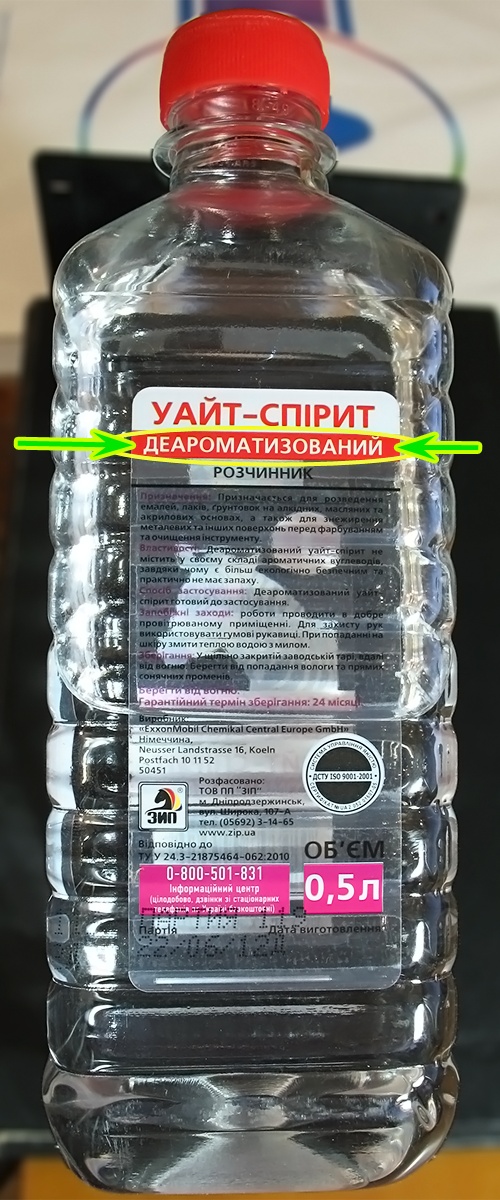

В духах точно будут лишними вода, жирное масло и тем более соль! Растворяющая основа — 96% мед. спирт или сорта «люкс», «экстра», можно высшей очистки, но не ниже, иначе сивуха «облагородит» запах духов. Из доступных простому человеку непахучих сорастворителей: пропиленгликоль, его эфиры, бенз. спирт и т.п.
А также ;) вот такой уайт-спирит:
File comment: Уайт-спирит очищенный; без запаха.
Полностью смешивается с 96% этанолом, другими безводными спиртами, эфирами этилен-, пропиленгликоля, а вот с самим пропиленгликолем, глицерином и более водянистыми спиртами даст расслоение.

Поясню для неспециалистов с расхожими представлениями о растворителях.
Этот уайт-спирит близкий родственник вазелина и вазелинового масла, только летучий; при нормальной температуре он довольно быстро испаряется без следа.
Мерзкий запах, хорошо известного в быту, уайт-спирита обусловлен вредными для человека примесями, которые не извлекают в стремлении сэкономить на производственных затратах, как самого растворителя, так и ЛКМ. В цивилизованных странах ужесточаются стандарты экологической безопасности, охраны труда и здоровья, что вынуждает производителей переходить на выпуск материалов, соответствующих этим стандартам.
