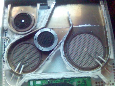

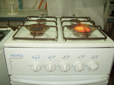

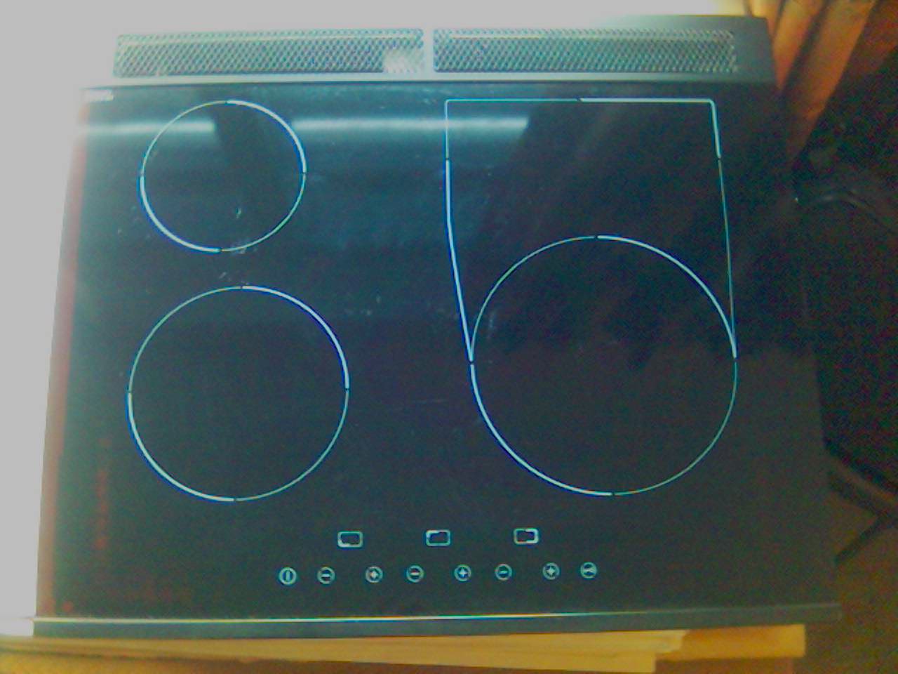

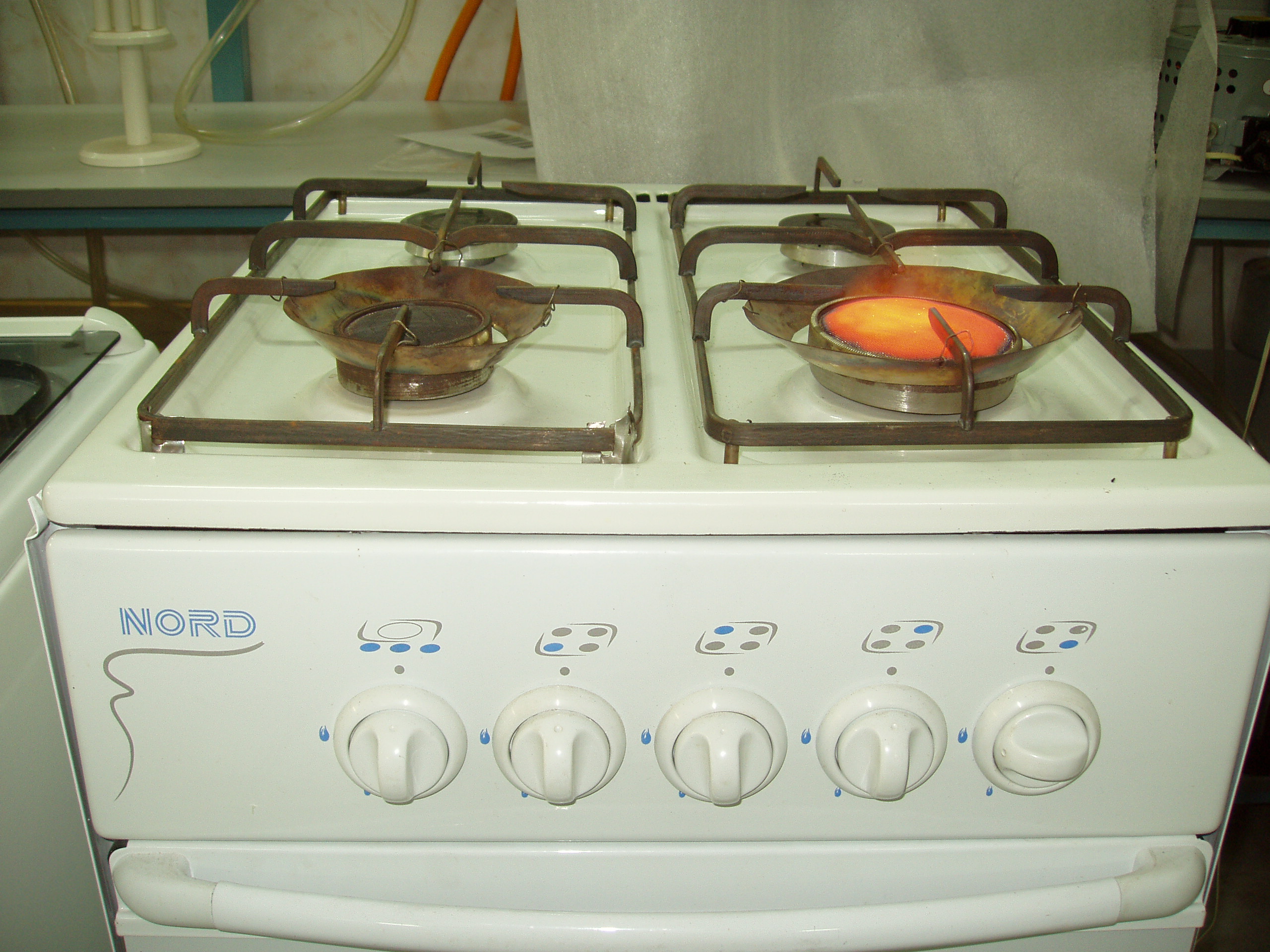

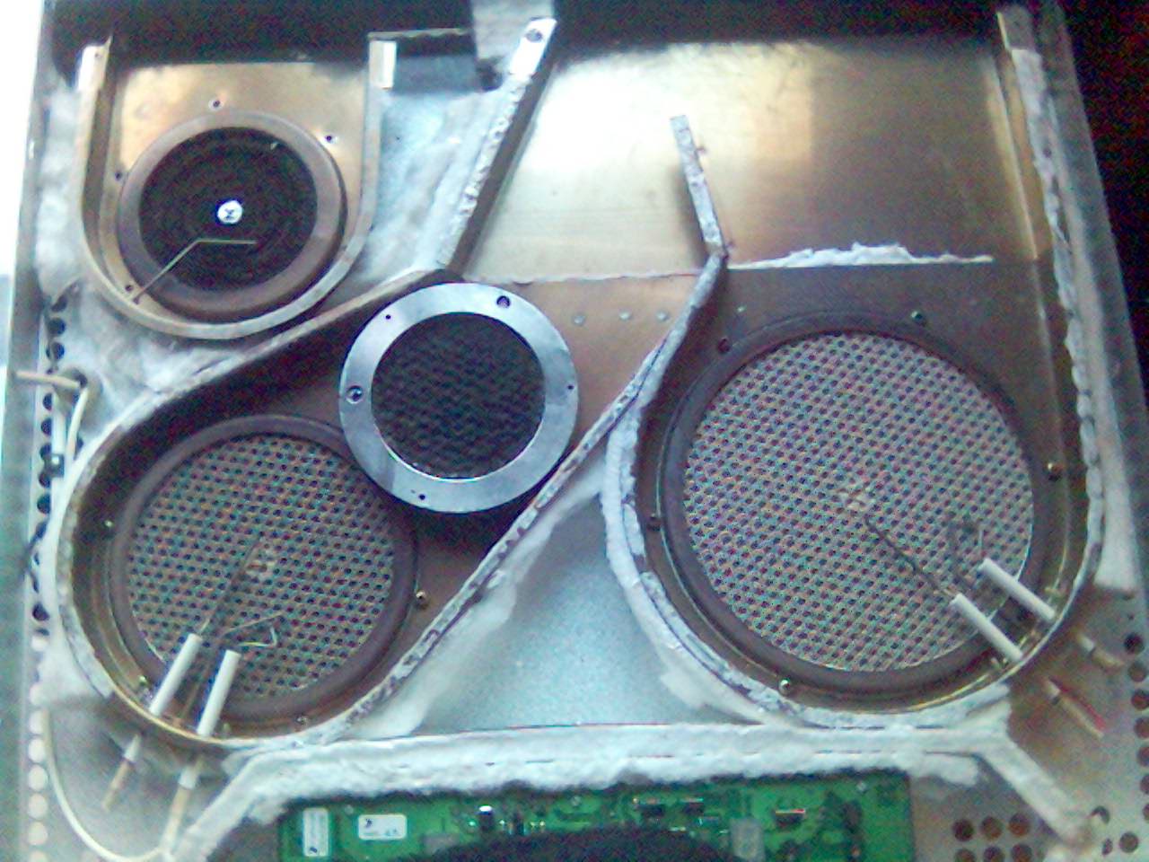

Согласен с Владимиром, что такая консультация которая больше похоже на ТЕО стоит денег. Я уже писал выше, что у нас разрабатывались/разрабатываются горелки. Вот например Фото плиты «Норд-540» и плита сенсорная "Solgas":
File comment: Фото плиты «Норд-540»
File comment: Плита сенсорная "Solgas"
Для плиток Норд (выдержка из отчетов):
...Освоено промышленное производство такого катализатора марки “КСВ-07”, предназначенного для выпуска новых каталитически стабилизированных инфракрасных конфорок для бытовых газовых плит. Загрузка катализатора на одну 4х конфорочную плиту типа “Норд-540” (общая мощность всех горелок плиты*до 10 кВт•ч) – 0,120 кг/1шт...
Горелки подходят не только для бытовых нужд. Если хотите, я возьму адреса электронной почты, по которому вы сможете связаться.
