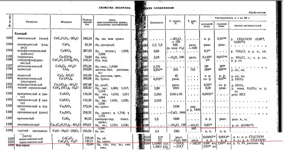

Кстати, цитрат кальция тоже нерастворим, но, при снятии накипи основным является то, что под дейстаием кислот накипь выделяет углекислый газ и вспучивает себя, при этом отваливается большими кусками.
 Post subject: Re: Воздействие бытовых химпрепаратов
PostPosted: 30 Aug 2013 01:25
Joined: 12 Aug 2012 17:26
Posts: 373
Согласен. И со щавелевой тоже самое - кислота-то не самая слабая, а взвесь оксалата - дело десятое - насос выкачает.
PostPosted: 30 Aug 2013 01:54
Растворимость цитрата- почти 1 г на 100г воды, это довольно не плохая растворимость. В 10л воды может раствориться 85г цитрата, что обеспечит полную очистку тэна в стиральной машинке.
