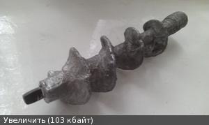

Я для своей лаборатории выбрал такую технологию:
http://www.youtube.com/watch?v=wbHlZDOFaZc
(Сейчас идет обустройство лаборатории, то сейчас не лью. Есть самодельный индукционный нагреватель , дающий 1,6 кватт на образце, что позволяет плавить сталь).
С некоторыми модификациями. Вот, образец, это проба, размеры меня не интересовали, вылепил с пластелина, перенес в воск, и далее вылил. Меня интересует техническое литье, для ювелирного это не годится, а более точное литье можно получить так: восковую модель покрыть тонким слоем хим меди, а затем покрывать. В качестве шликкера я использовал белый цемент, и обычный мелкий песок, что позволяет выплавлять детали с бронзы и алюминия. (Сталь еще не делал.)
