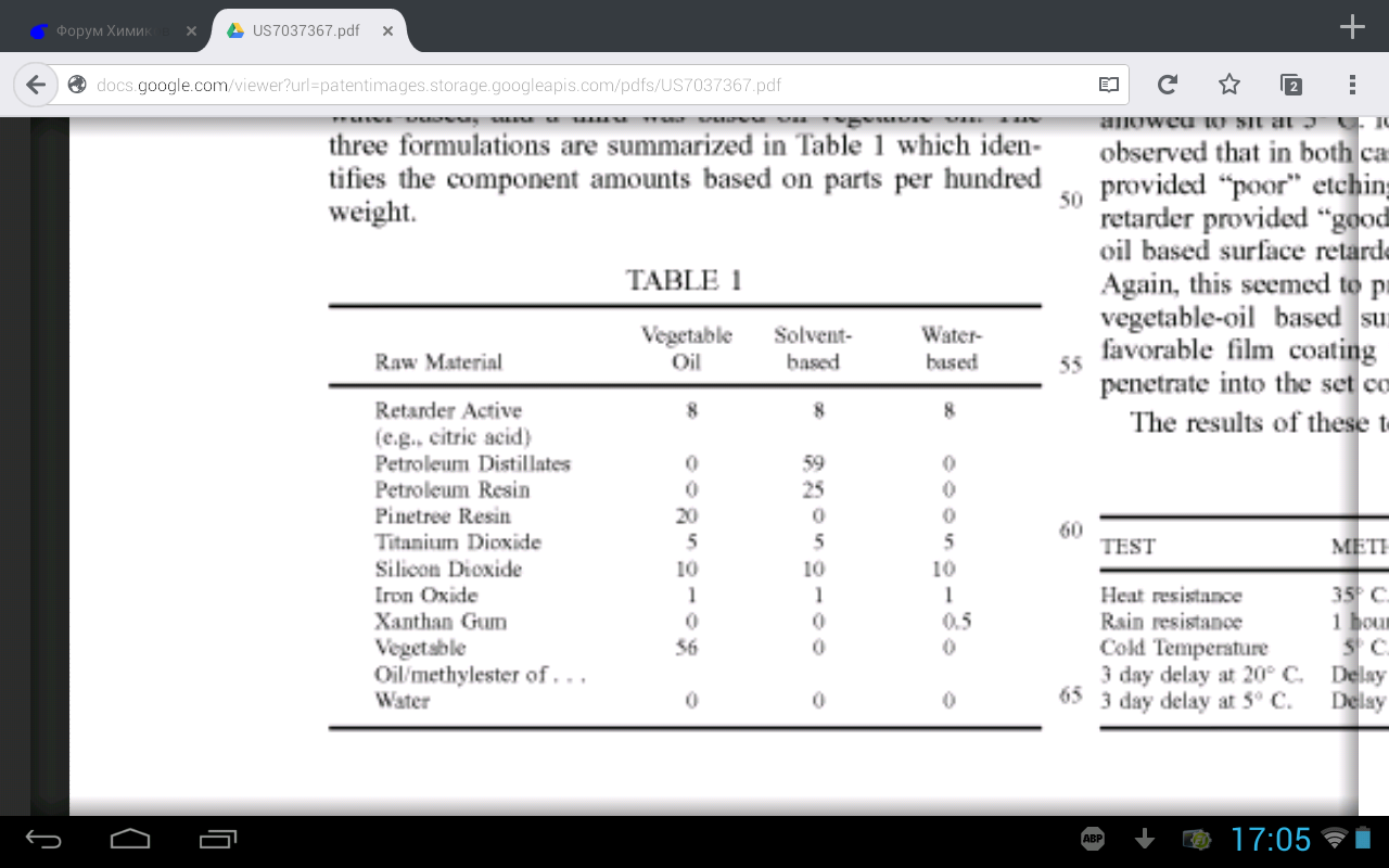

Дмитрий, исключительно для интереса, а что мешало вам воспроизвести патентованую формулу самой компании Pieri? Они из этого не делали особого секрета... http://www.google.com/patents/US7037367

Признаюсь даже не искал. Если вы мне поможете реалзовать данный вопрос буду естественно благодарен. можете дать ссылку на файл?.
 Post subject: Re: Разработка поверхностного замедлителя схватывания бетона
PostPosted: 06 Nov 2015 20:20
Posts: 69201
Если вы случайно не заметили, ссылка на полный текст патента в предыдущем сообщении.

Я уже скачал. Спасибо. Хотелось бы понять как воссоздать состав.
