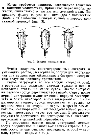

Собираюсь получить ароматизатор, путем настаивания частиц фруктов в пропиленгликоле. Настаивать нужно очень долго. примерно месяц. Вопрос в следующем. Как можно ускорить процесс ? Слышал что можно нагревать и удерживать на плите при температуре 60 градусов. Насколько это эффективно, и какие еще есть способы.
Спасибо.

Методом противотока, этим создаете больший градиент концентраций, что позволит по крайней мере в 2 раза сократить срок настаивания, по 5 дней в каждом перколяторе, но если их сделать около 5-7 шт, то еще быстрее. Я так настаивал травы, и выходная концентрация гораздо выше, чем просто однократное настаивание. В качестве перколяторов - стеклянные банки, главное принцип противотока.
И сырье должно быть как можно мельче. Ну и температуру держать желательно как можно выше. Для этого случая подходит термос, тогда подогревать можно 2-3 раза в сутки..
У меня к сожалению нет данных средств дома. Хотелось бы использовать что то из подручных средств.
А что на счет подогрева и доведения до температуры 60 градусов? Насколько это ускорит процесс?

Какие Вам нужны средства? В чем будете настаивать? Берете обычные стеклянные банки, к примеру, пол литровые, или иной емкости, и все делаете, как с батареей перколяторов, что бы противоток получился.
Тут надо пробовать, скорость, она , зависит от многих параметров, можно, конечно прикинуть, посмотрите вязкость при 20-30оС и 60оС, это примерно ( в первом приближении) на такую величину и увеличится скорость диффузии. Перемешивание так же ускоряет процесс. Антифриз на пропиленгликоле примерно в 2-3 раза уменьшает вязкость, то в 2 -3 раза и ускорится диффузия, соотв уменьшится и время настаивания.
Можно определить и практически, берете маленькую дробинку, и замеряете, сколько времени понадобится ей опуститься на дно в мерном стакане при 20оС и 60оС. Насколько быстрее дробинка достигнет дна при 60оС, на столько и уменьшится вязкость.
