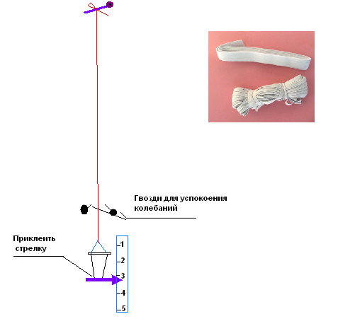

Насчет весов:
Можно сделать типа кантера, использовать резинку, продаются для авиамоделистов, в крайнем случае вытащить одну с резинки бытовой, как на рисунке.
В качестве чашечки – ПЭТ стакан. Оттарировать ее 5 г грузом ( к примеру, влить 5 мл воды, объем измерить шприцем). Если резинка длинная, то будет большой ход, и если ход весов будет ок 10см на 10 г веса, или больше, то можно взвешивать с точностью, достаточной для Ваших целей.

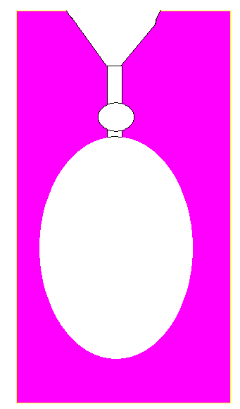

Оборудование для свеч, что оно собой представляет? Литье? Уже пробовали лить? Как насчет прилипания к стенкам?
Я лью фигуры с восковой композиции, в гипсовую форму. Боролся с прилипанием, создавал различные разделительные слои пока не понял, что перед литьем надо гипс хорошо смочить водой, и температура композиции как можно ниже, тогда и усадка минимальна, и отлипнет без проблем. Для уменьшения усадки в литьевом канале устраивается полость в виде шарика, тогда при усадке во время застывания с нее еще жидкая восковая композиция стекает в форму и у в конечном счете усадки практически не заметно.
Хотя парафин заметно отличается от восковой композиции, то возможно таких проблем у Вас нет. У меня в состав входит скипидар, который испаряясь делает поверхность с повышенной адгезией.

Пропитать фитиль и высушить, уже при повышенной температуре, так, как возможно будет присутствовать хлорид кальция, который сильно гигроскопичен, хотя надо пробовать, возможно получившийся борат кальция не столь гигроскопичен, и остатка хлорида кальция мало.
Все,понял, буду делать.

Парафин мне не подходит, хрупкий. У меня литье по моделям. Модель с восковой композиции, и нужно, что бы к восковой композиции была хорошая адгезия, к примеру, попробуйте на чистый воск или парафин наложить тонкий слой цемента, не получится (белый цемент используется для литья алюминия, для более тугоплавких металлов, там другие составы). А добавьте в воск при плавлении скипидар, то будет легко прилипать (скипидар испаряясь с поверхности делает ее матовой, т.е. получается развитая поверхность, которая неплохо смачивается и прилипает все подряд, я угробил кучу форм с гипса, пока не нашел такой способ, липнет и все, ни масла ни солидолы и жиры особого толку не дали, а вот, простая вода... ).
