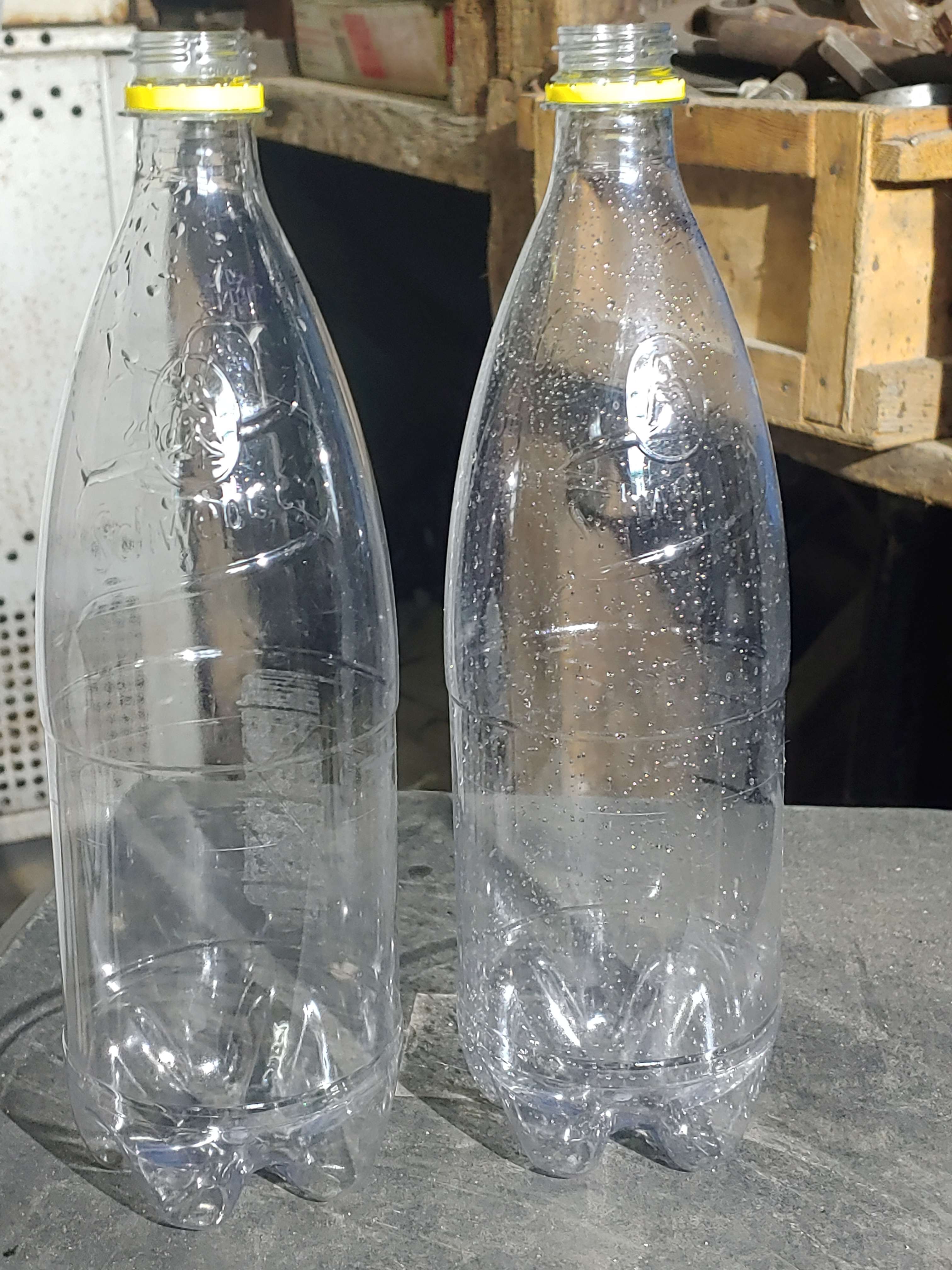

Собственно вопрос как обезжиривать пластиковую тару?
Кипяток не пойдет. Проводил эксперименты с пищевой содой. Ни к чему не привели. Результат минимальный. Может, если оставлять на день и получитися что то, но для меня это не результат.

Когда обезжириваешь стекло, керамику или металл, результат легко контролировать по смачиваемости водой. А пластики, которые не смачиваются?

hana no ko wrote:
Если в таре была минералка или лимонад, то не надо обезжиривать.
Я тоже так думал, но после минералки нет смачиваемости на стенках. Вода краплями большими собирается.

igogo wrote:
И не будет: это же не гидрофильное стекло, а пластик (ПЭТФ)
Как тогда можно прокомментировать фото в первом посту? Пластик тот же.
 Post subject: Re: Обезжиривание пищевой тары
PostPosted: 06 Aug 2022 12:26
Posts: 69201
И там, и там капли, отличается только размер. Мене это ни о чем существенном не говорит.
