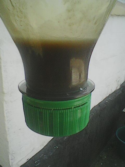

Я в курсе, что подсолнечное масло получают экстракцией из семечек подсолнуха растворителями или выжимают прессом. А эфирные масла получают путем перегонки в паровом дистиляторе. А возможно ли в принципе получить подсолнечное масло путем перегонки в паровом дистиляторе? Кое-какие опыты я уже провел. Перегнал семечки подсолнуха и получил однородную маслянисто-водяную эмульсию. Попробовал отстоять чтобы масло отделилось от воды- ничего не произошло.Эмульсия осталась эмульсией. Попробовал выпарить воду- получилась черная жидкость с запахом масла, вкусом масла,но водянистой какой-то консистенции. Итого вопрос: можно ли таким образом получить из семечек подсолнуха подсолнечное масло и если нельзя-то что же я в итоге получил?
File comment: Результат перегонки и выпаривания

Эфирные масла - низкокипящие или среднекипящие жидкости. Их отгоняют с паром. Вы же попытались отогнать весьма высококипящую жидкость. Наиболее летучая фракция отогналась, но это неприемлемо: отгоняется в основном вода.
Белая жидкость - эмульсия масла (вероятно - наиболее летучей фракции, которые составляют небольшую часть от самого масла) в воде. При попытке упарить - масло подгорело, как подгорает оно на сковороде от перегрева.
Эмульсии жиров в воде очень устойчивы, подсолнечное масло - не исключение. Имел немного дело...
Было бы так просто - технологию давно бы использовали на заводах. Эфирные масла и растительные масла - очень разные вещи с точки зрения химии. Растительные масла - жиры, эфирные масла - смеси самых различных веществ, преимущественно - хорошо летучих.

Благодарю за ответы. Конечно ситуацию лучше всего прояснит анализ. При первой возможности отвезу на пробу.Пока пытаюсь идти логически. Если что-то у меня перегналось-значит это была вода и не большие легкокипящие фракции подсолнечного масла.Жутко интересно знать,что это. Посмотрел состав семечек подсолнуха. Все компоненты там высококипящие. Кроме антиоксидантов. А антиоксиданты бывают разные. И вот снова притопал к вопросу: а где посмотреть какие антиоксиданты есть в семенах подсолнуха? Интрнет пишет только в общем. П.С.Не вините меня) Я только учусь, но любопытство страшная штука)

Я думаю, что под вакуумом удастся перегнать

Жирные кислоты под вакуумом перегонял - с частичным осмолением. Но триглицриды масла имеют в 3+ раза большую молекулярную массу.

Жиры переэтерифицируют в метиловые эфиры, а затем уже выделяют отдельные эфиры индивидуальных кислот.
Гидрирование этих эфиров один из способов получения жирных спиртов, например, децилового.
