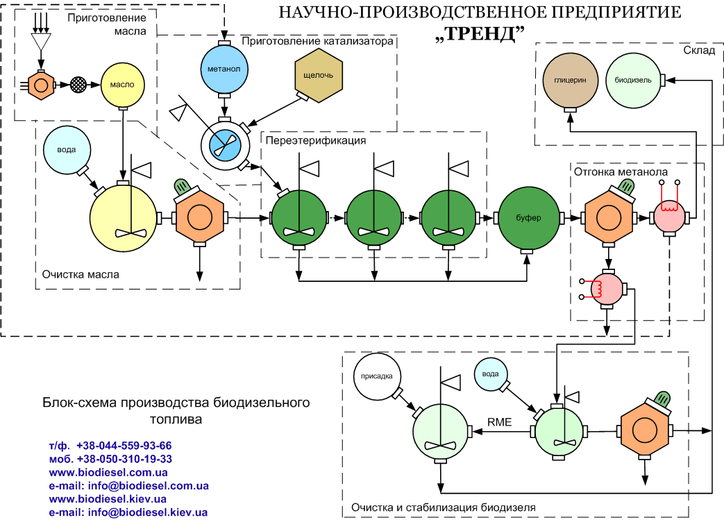

взято с http://www.biodiesel.com.ua/

Ссылки было бы достаточно. Сможете перечислить проблемы этого производства?
 Post subject: Re: Биодизель
PostPosted: 27 Oct 2012 02:17
Joined: 24 Jan 2011 20:58
Posts: 130
Проблемы этого производства перечислить вряд ли смогу, т. к. не имею к нему никакого отношения. Так, пара стандартных моментов, которые приходят на ум:
1) использование 2-х промывок - большой недостаток.
2) если бы можно было бы проводить процесс неприрывно - это было бы преимуществом.
3) Использование катализатора на носителе, возможно, помогло бы избавиться от промывок водой и увеличить эффективность за единицу времени на единицу объёма реактора.
4) Не знаю, что значит RME, но продукт мокрый получается (может они его специально в конце водой разбавляют, чтоб больше было? :)) )

Вы правы, кроме того:
- где купить метанол и щелочь и как узнать их качество простому смертному?
- какова металлоемкость производства?
- как часто забивается (ломается) оборудование?
- сколько тратится электроэнергии?
- какие операции механизированы, а какие выпоняются вручную?
- где купить добавки (они дорогие!) и сколько они прибавляют в цене?
- сохранится ли БД до следующего сезона?
- как изменяется цена на сырье (растительное масло) к концу сезона?
И еще туева куча вопросов. Поэтому у нас БД широко (как в США) и не используется, мороки гораздо больше, чем выгоды.

У наших уникальных биодизелистов недалеко от Энергодара (там где Запорожская АЭС) есть ангарчиг, там раньше коров держали :)) Вот там у них стоит пилотная установка на 8 кубометров в день, установка около 3 м в высоту и занимает площадь 3 на 10 м. Из ручных операций - засыпание щелочи, слитие соап-стока (после очистки масла от белковых веществ и фосфолипидов), слитие глицериновой фракции и отбор проб. Вода, метанол и масло подаются насосами. По части энергоемкости - энергия тратится на подогрев масла до 60 градусов, работу насосов и мешалок.
БД долго не хранится, помоему в европпе срок годности на него 3 месяца.
