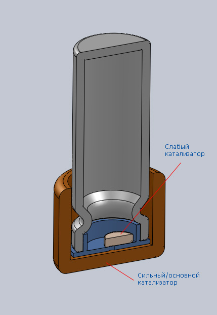

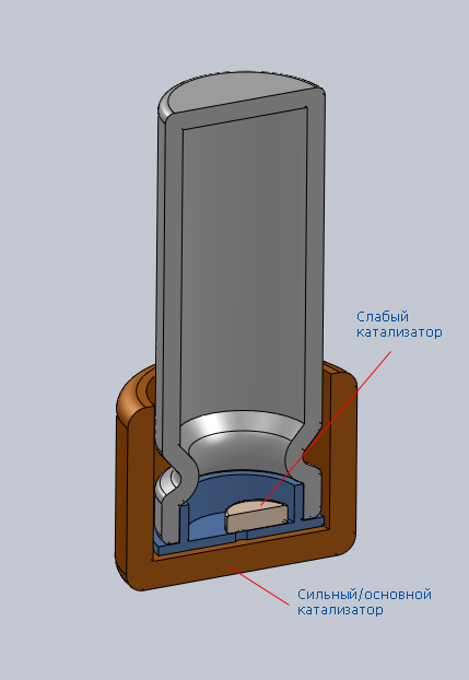

Впрочем, цель всего этого выглядит весьма сомнительно.
Отчего же, вполне рабочая и проверенная штуковина, вот только катализатор надо подобрать...
Чтобы понятнее было, сделал на скорую руку набросок:
внутри перекись с махоньким кусочком катализатора, в керамике уже катализатора порядочно должно быть, ну все конечно рассчитывать экспериментально придется, и тем не менее... Маленький кусочек внутри производит реакцию небольшую, при выделении кислорода основная часть перекиси будет выталкиваясь из флакона, сочится на керамику, где и будет проходить основная реакция...
Ну а вся конструкция в воде... и вода будет обогащаться кислородом плюс чистым активным атомарным...
Проблема состоит в том, что в воде могут быть Глюконат железа, Марганец, Цинк, Бор, Молибден, Фумарат, Адьювант, Аминокислоты и тд (в мизерных концентрациях, но они все важны), не будет ли этот катализатор взаимодействовать с ними переводя их в другие соединения?
А также, в спецификации диоксида марганца вычитал, что его температура плавления (разлагается): 553°C , а обжиг керамики около тысячи градусов, будет ли при этом катализатор оставаться катализатором?!

Помилуй бог ваших покупателей...

Разумеется: надувательством занимаются не только у нас, вот только перекись будет реагировать с органикой и нет никакой гарантии, что продукты будут безопасны.

Уважаемый arelav, вас никто не собирался оскорблять. Если вы рекламный агент, в этом еще нет ничего плохого.
Технология "очистки воды", которую вы предлагаете, может очень легко привести к онкологическим заболеваниям.
При реакции перекиси водорода, а тем более кислорода in statu nascendi с органикой образуются сложные пероксидные органические радикалы. А любые свободные радикалы являются ключом к развитию рака. Особенно в таких лошадиных дозах, какие вы предлагаете.
