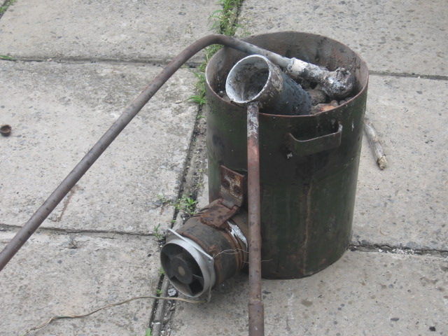

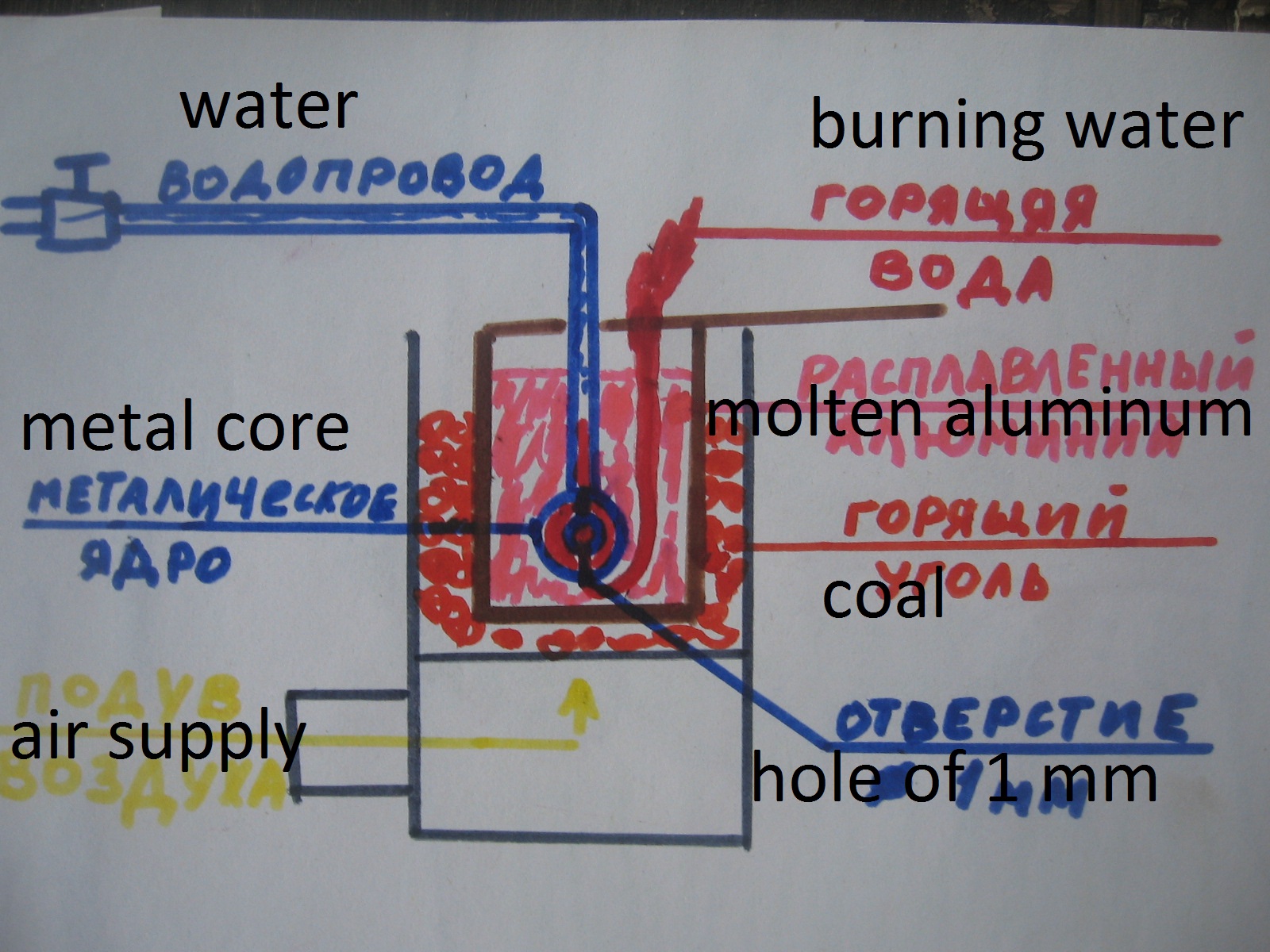

Вода из водопроводной трубы подается в стальной шар диаметром 60 мм с внутренним ядром 30 мм с входным и выходным отверстием 1 мм. Шар помещен в расплавленный алюминий. В данном эксперименте образуется водород с последующей реакцией гремучей смеси которые слышны на видеоролике. Предлагаю провести прикладные исследования по приложенной схеме используя тугоплавкий металл. Стальной шар оплавился. В результате возможно независимое горение воды.
http://video.yandex.ua/users/edward-pog ... crnd=4668#
MVI_0797%5B1%5D.AVI [683.5 KiB]
Downloaded 945 times

А смысл? Алюминий прореагирует превратившись в оксид и реактор заглохнет. Слишком уж это дорогое удовольствие получается.
В 18-ом веке для этого использовали железные опилки, либо просто раскаленную тонкую стальную трубку.

Смысл один: красивый автор "открытия, которое спасет мир". На видео что-то желтое и, вероятно, горячее, на фото - металлолом.
 Post subject: Re: Горение воды
PostPosted: 23 Sep 2012 18:26
Фактически горит алюминий, вода - "переносчик" энергии.
PostPosted: 23 Sep 2012 22:01
И алюминий
3H2O + 2Al = 3H2 + Al2O3
и железо
4H2O + 3Fe = FeO*Fe2O3 + 4H2
Собственно вторую реакцию впервые и использовали для получения водорода которым чуть более двух столетий назад наполняли воздушные шары (мода на воздухоплавание). Таким образом попытка использовать алюминий равносильно установке педалируемого электрогенератора на велосипед. Педали еле проворачиваются, а в скорости выигрыша нет абсолютно.

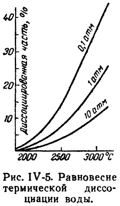

Первоначальная идея нагреть шар до полной диссоциации воды в ядре. У кого есть возможность изготовить булаву из ниобия или др. тугоплавкого металла буду крайне признателен.

А зачем? Как соотносится диссоциация воды с энергоустановкой?

Пока альтернативная энергетика. А идея такова.
В сумме взаимодействий элементарных частиц в результате равномерного нагрева сферы возникнут колебания от внутренней поверхности сферы по направлению к центру сферы. В ЦЕНТРЕ, ЧЕТЫРЕ ЭЛЕМЕНТАРНЫЕ ЧАСТИЦЫ, УДАРЯТСЯ ДРУГ В ДРУГА ТЕТРАЭДРОМ И ПЕРЕДАДУТ ИМПУЛЬС КАЖДЫЕ ТРИ КАЖДОЙ ОДНОЙ (С, с). Три касающиеся элементарные частицы, упрутся в один объём материальной точки. Отношение диаметра каждой из трех частиц к диаметру материальной точки равно шести (666, G, h). Окружность, описывающая три частицы, относится к материальной точке в соотношении тринадцать (а, w). Четыре материальные точки, между четырьмя частицами, приобретают траекторию движения по принципу обратной связи с возвратом в исходную точку. В зависимости от угла взаимодействий материальных точек создастся поле сферы. Один объем деленный на шесть объемов сфер с равной высотой и седьмым центральным шаром соответствует спектральной зависимости семи благородных газов (РАДУГА).
